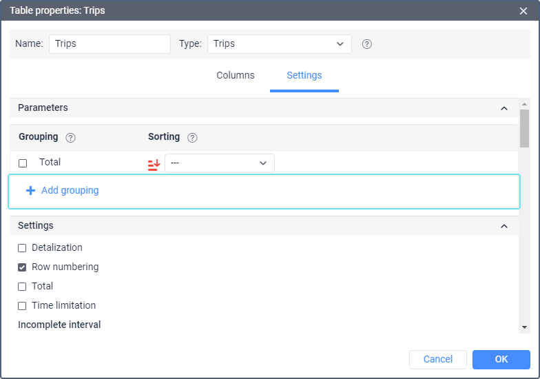

Lorsque vous ajoutez un nouveau groupement, cliquez sur Ajouter le regroupement, sélectionnez un intervalle de temps dans la liste déroulante qui apparaît et cliquez sur Ajouter.

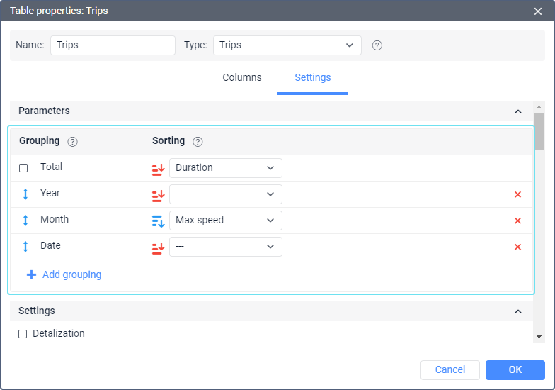

Pour obtenir le résultat correspondant à notre tâche, nous devons ajouter les regroupements Année, Mois et Date. Si nécessaire, nous pouvons déplacer les critères de regroupement à la position souhaitée dans la liste (nous avons besoin de la séquence Année -> Mois -> Date).
Ensuite, nous déterminons les critères de tri et la direction. Comme nous voulons définir le tri pour le niveau imbriqué dans les mois (pour les dates), nous sélectionnons le critère correspondant dans la liste déroulante des mois. Cliquez ensuite sur l’icône de la direction du tri pour l’ajuster d’une valeur plus grande à une valeur plus petite.

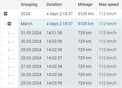

Le rapport se présente comme suit :
Par rapport au tableau pour lequel les paramètres de regroupement et de tri ne sont pas spécifiés, ce tableau comporte deux colonnes supplémentaires. La première est une colonne contenant les boutons + et -, qui permettent d’afficher/masquer les niveaux d’imbrication. La seconde est la colonne Regroupement, qui montre les niveaux eux-mêmes. Les informations contenues dans le tableau sont regroupées par années et, en cliquant sur le plus, les niveaux de regroupement suivants (mois, dates) s’ouvrent. Les dates sont triées en fonction de la vitesse maximale (de la plus élevée à la plus basse).

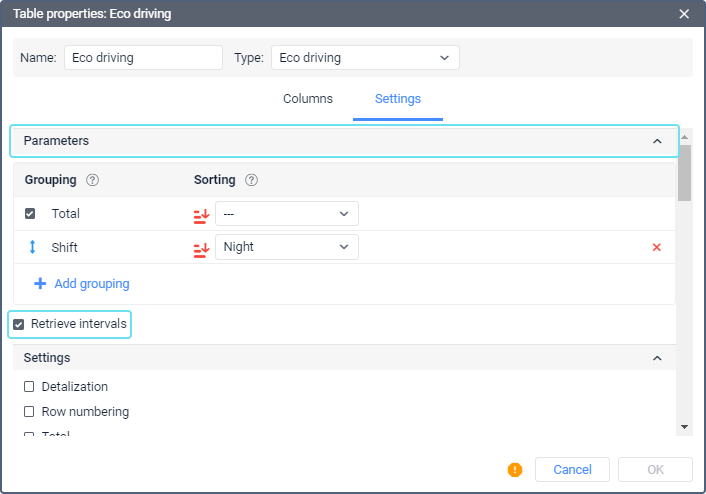

Activer le filtre
L’ option Activer le filtre de la section Paramètres ne s’applique qu’aux rapports avec regroupement par quarts de travail. Si l’option est activée, le rapport n’affiche que les parties des déplacements qui ont chevauché les équipes sur l’intervalle spécifié. Si l’option est désactivée, le rapport affiche tous les trajets qui ont chevauché les équipes au moins partiellement sur l’intervalle spécifié, et ces trajets sont inclus dans le rapport du début à la fin.
L’option Activer le filtre est également disponible dans la section Filtre sur période pour certains filtres.
