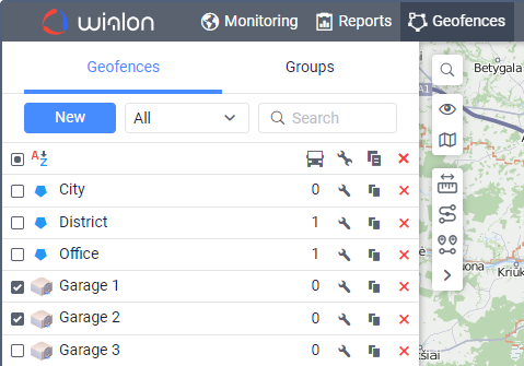

Préparation des zones
Pour obtenir un rapport avec le tableau Trajets entre les zones, vous devez d’abord créer des zones qui déterminent le début et la fin du déplacement. Le début et la fin peuvent correspondre à la même zone si le déplacement commence et se termine au même endroit, par exemple si vous devez transporter des marchandises du garage 1 au garage 2 et que cela nécessite plus d’un déplacement. Créez deux zones, puis indiquez-les comme points de départ et d’arrivée dans le modèle de rapport.

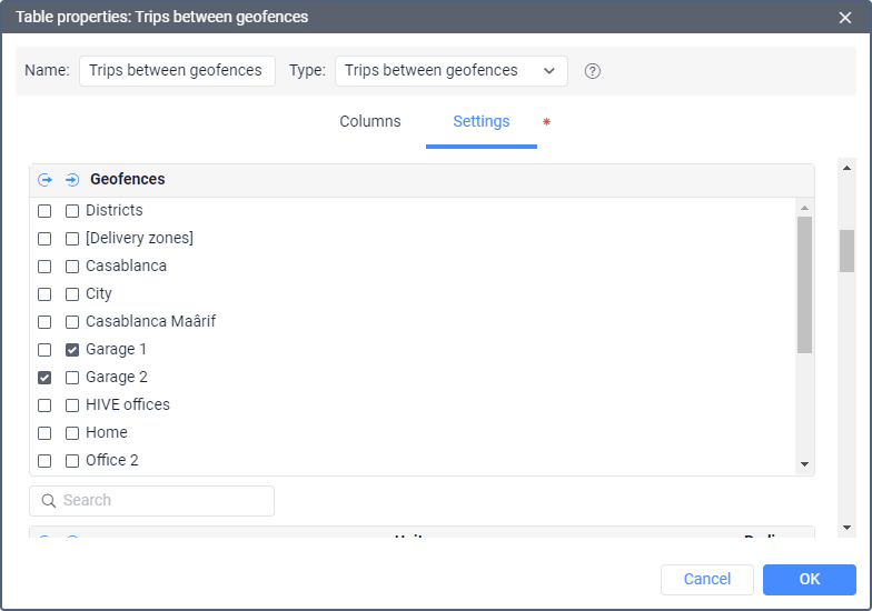

Points de départ et d’arrivée
Dans cette section, vous choisissez les zones et les unités qui seront analysées dans le tableau. Vous pouvez utiliser non seulement les zones de la ressource dans laquelle le modèle de rapport est créé, mais aussi les zones d’autres ressources pour lesquelles l’utilisateur a le droit d’accès Voir les zones. La ressource est choisie dans la liste déroulante située au-dessus du nom des zones. Vous pouvez également sélectionner l’option Tous pour que la liste contienne les zones de toutes les ressources auxquelles l’utilisateur a le droit d’accès nécessaire. Les zones de la liste sont triées par nom. Pour en trouver une rapidement, utilisez le filtre dynamique.
En outre, vous pouvez utiliser les unités comme des zones mobiles. Pour celles-ci, vous pouvez également définir le rayon de la zone de l’unité. Les zones et les unités sont classées par ordre alphabétique. Pour trouver rapidement l’élément recherché, utilisez le filtre. De plus, le début du trajet peut se situer dans la zone unitaire, et la fin dans la zone ordinaire. Par exemple, trois voitures travaillent dans le champ et récoltent, et une autre transporte la récolte jusqu’à l’entrepôt.
Si la colonne Compteur est sélectionnée pour le tableau Trajets entre les zones, vous pouvez indiquer son masque dans le champ Masques des capteurs de l’onglet Paramètres. En outre, il est possible d’appliquer à ce tableau une filtration des intervalles : par durée, kilométrage, heures moteur, plage de vitesse, trajets, arrêts, stationnements, état du capteur, conducteur, remorque, baisses de carburant, remplissages, recharges de batterie et zones/unités.

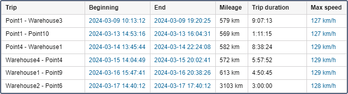

Tableau Trajets entre les zones
Le tableau Trajets entre les zones donne la liste de tous les déplacements effectués. Le tableau peut contenir les informations décrites ci-dessous.
Colonne Description
Trajet Cette colonne indique le point de départ et le point d’arrivée du mouvement (les noms des zones ou des unités sont séparés par un trait d’union).
