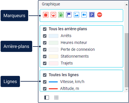

La légende du graphique s’affiche dans la zone de travail. Selon les paramètres du graphique, la légende peut contenir trois sections : marqueurs, arrière-plans, lignes.
Marqueurs
Cette section affiche les marqueurs sélectionnés dans les paramètres du graphique. la bulle d’aide de chaque marqueur indique le type d’événements qu’il désigne. Si plusieurs capteurs de niveau de carburant sont configurés pour une unité, les marqueurs de remplissage et de baisse de carburant correspondant à chacun d’eux ont un indicateur numérique.
Cliquez sur un marqueur dans la légende pour le masquer ou l’afficher dans le graphique. Les bulles d’aide des marqueurs dans le graphique affichent des informations sur les événements marqués.
Arrière-plans
Cette section contient les arrière-plans sélectionnés dans les paramètres du graphique. Tous les arrière-plans sélectionnés sont affichés sur le graphique par défaut. Pour supprimer un arrière-plan du graphique, désactivez-le dans la légende. Pour désactiver ou activer tous les arrière-plans, utilisez la case à cocher Tous les arrière-plans. Pour voir un seul arrière-plan et supprimer les autres, pointez dessus dans la légende et cliquez sur Seulement ceci.
Lignes
Cette section contient les lignes des données sélectionnées dans les propriétés du graphique. Si aucun capteur n’est spécifié dans les paramètres du graphique afin d’appliquer leurs intervalles de couleur aux lignes, les couleurs des lignes sont sélectionnées de manière aléatoire à chaque fois que vous exécutez le rapport.
Les lignes de toutes les données sélectionnées sont affichées dans le graphique par défaut. Pour supprimer une ligne du graphique, désactivez-la dans la légende. Pour désactiver ou activer toutes les lignes, utilisez la case à cocher Toutes les lignes. Pour afficher une seule ligne et supprimer les autres, pointez dessus dans la légende et cliquez sur Seulement ceci.
Les lignes du graphique peuvent être en pointillés sur les segments où l’intervalle entre les messages est supérieur à la valeur spécifiée dans le paramètre Période maximum entre les messages.

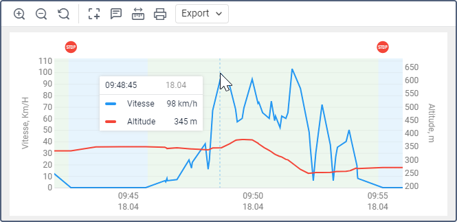

Lorsque vous pointez vers n’importe quel endroit du graphique, vous pouvez voir une bulle d’aide contenant des informations de base sur ce point : la date, l’heure et les valeurs de paramètre reçues à ce moment (ou le moment proche de celui-ci). la bulle d’aide affiche les valeurs de toutes les lignes sélectionnées dans la légende.
Lorsque vous pointez sur une certaine ligne du graphique, les autres lignes deviennent plus claires et le nom et la valeur de cette ligne sont affichés en gras dans la bulle d’aide.

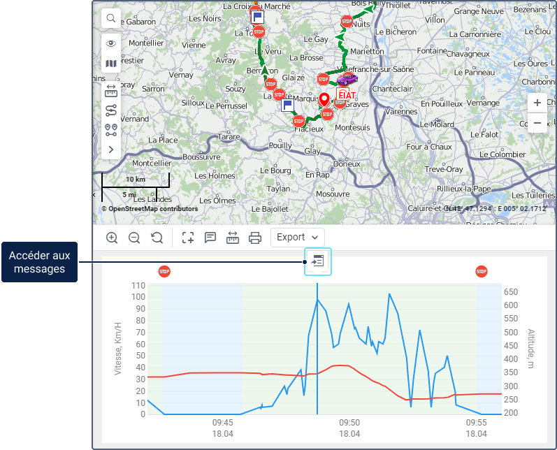

En cliquant sur un point du graphique, vous pouvez voir l’icône qui vous permet d’accéder au tableau des messages de données. Dans ce tableau, le message correspondant au point est affiché dans une ligne grise. Pour masquer l’icône , cliquez dessus avec le bouton droit de la souris ou appuyez sur Echap.
Si le service Messages : Accès à l’onglet est activé pour le compte, lorsque vous cliquez sur un point du graphique, le lieu qui lui correspond est indiqué par un marqueur sur la carte.

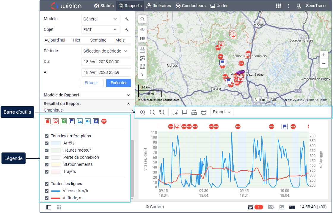

Barre d’outils
La barre d’outils au-dessus du graphique contient les outils suivants :

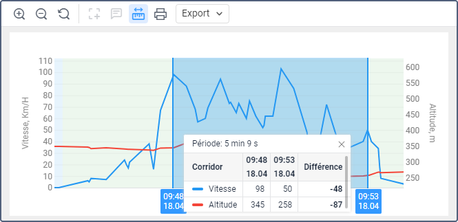

Comparaison des données. Pour utiliser l’outil, cliquez sur l’icône puis sur les points du graphique dont vous souhaitez comparer les valeurs.
L’intervalle entre les points sélectionnés est surligné en bleu. la bulle d'aide de l’intervalle affiche sa durée et un tableau avec les colonnes suivantes :
  • nom de la ligne (paramètre) et sa valeur ;
  • valeur du paramètre au premier point sélectionné ;
  • valeur du paramètre au deuxième point sélectionné.
  • différence entre les valeurs des paramètres au premier et au dernier point sélectionné.
Pour fermer la bulle d'aide, cliquez sur l’icône en forme de croix.
Vous pouvez modifier l’intervalle sélectionné en déplaçant ses limites. Lorsque vous utilisez cet outil, vous pouvez zoomer ou dézoomer sur le graphique. Pour effacer l’intervalle sélectionné, appuyez sur Échap. Pour quitter le mode de comparaison des données, cliquez sur l’icône de l’outil.
