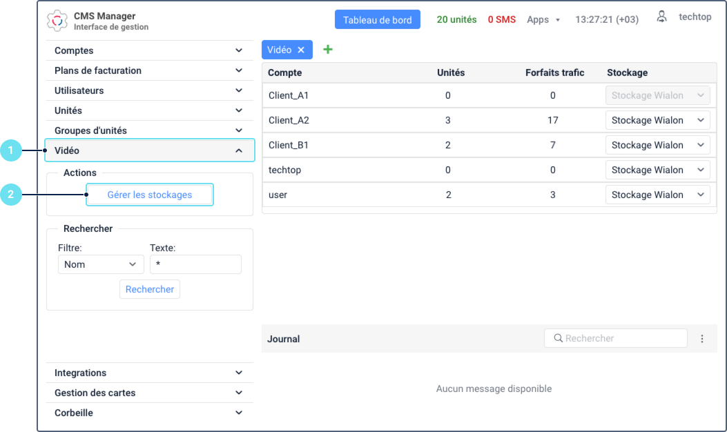

  1. Ouvrez l’onglet Vidéo dans CMS Manager.
L'onglet Vidéo dans l'interface CMS Manager. Le repère 1 pointe vers la section 'Vidéo' dans le menu de navigation à gauche. Le repère 2 pointe vers le bouton 'Gérer les stockages' directement en dessous. Le tableau principal affiche une liste de comptes avec une colonne 'Stockage'.

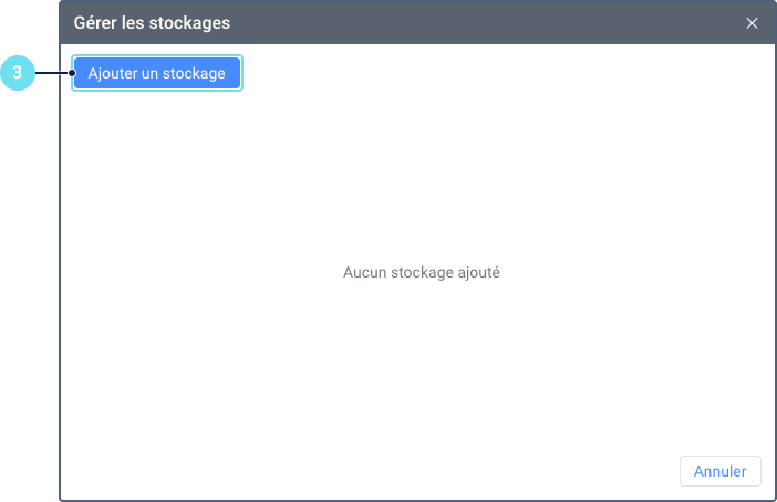

  1. Dans la section Actions, cliquez sur le bouton Gérer les stockages.
  2. Cliquez sur le bouton Ajouter un stockage.
Une capture d'écran de la fenêtre modale 'Gérer les stockages'. La fenêtre est dans son état vide, affichant un message 'Aucun stockage ajouté'. Le repère 3 pointe vers le bouton 'Ajouter un stockage' en haut.

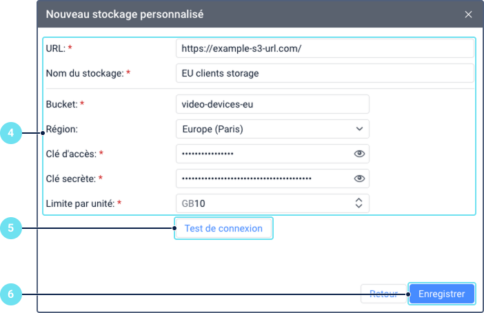

  1. Dans la fenêtre Nouveau stockage personnalisé, remplissez les détails requis :
    Le formulaire 'Nouveau stockage personnalisé' avec des exemples de détails remplis. Le repère 4 pointe vers le bloc de champs de configuration tels que URL, Bucket et Clé d'accès. Le repère 5 met en évidence le bouton 'Tester la connexion'. Le repère 6 pointe vers le bouton 'Enregistrer' au bas de la fenêtre.
    • URL : Saisissez l’URL du point de terminaison fournie par votre fournisseur de stockage. L’URL doit commencer par https://.
    • Nom du stockage : Créez un nom descriptif pour votre stockage afin de l’identifier facilement ultérieurement (par exemple, « Stockage clients UE »).
    • Bucket : Saisissez le nom exact du bucket que vous avez créé avec votre fournisseur de stockage.
    • Région : (Facultatif) Si votre fournisseur utilise des régions spécifiques, sélectionnez ici le nom de la région correcte.
    • Clé d’accès : Saisissez l’ID de la clé d’accès pour votre bucket. Vous pouvez utiliser l’icône une icône en forme d'œil pour afficher ou masquer la clé.
    • Clé secrète : Saisissez la clé secrète associée à votre clé d’accès. Ce champ est également masqué par défaut.
    • Limite par unité : Spécifiez la limite de stockage pour chaque unité en gigaoctets (Go). Entrez un nombre entier entre 1 et 1000. La valeur par défaut est 5 Go. Si la limite est atteinte, les fichiers les plus anciens pour cette unité sont supprimés pour faire de la place aux nouveaux. Les fichiers marqués comme importants ne seront pas supprimés. En savoir plus sur les règles de stockage vidéo.
  2. Cliquez sur le bouton Test de connexion. Cela vérifiera si les informations d’identification que vous avez saisies sont correctes et peuvent se connecter avec succès à votre bucket de stockage.
    • Un message de réussite en vert confirme que la connexion fonctionne.
    • Un message d’échec en rouge indique un problème avec les informations d’identification fournies ou l’accès réseau. Corrigez les détails et testez à nouveau.
  3. Une fois que les détails sont corrects et que le test de connexion est réussi, cliquez sur Enregistrer.
Votre nouveau stockage est maintenant créé. Il apparaîtra dans la fenêtre Gérer les stockages et est disponible pour sélection dans le tableau des comptes.

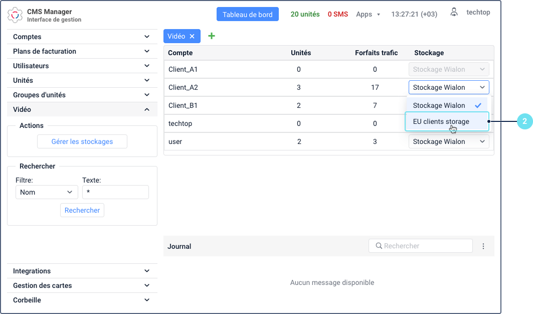

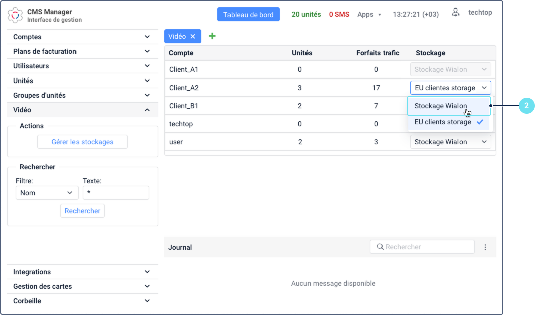

  1. Dans l’onglet Vidéo du CMS Manager, recherchez le compte requis dans le tableau des comptes. Le tableau n’affiche que les comptes pour lesquels le service Surveillance vidéo est activé.
  2. Dans la colonne Stockage de ce compte, sélectionnez le stockage personnalisé dans la liste.
Le processus d'attribution d'un stockage personnalisé dans l'onglet Vidéo. Le repère 2 pointe vers la colonne 'Stockage', où un utilisateur sélectionne 'Stockage clients UE' dans un menu déroulant ouvert pour un compte.

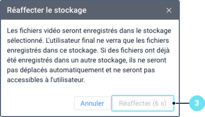

  1. Dans la fenêtre de confirmation, lisez attentivement l’avertissement. Après que le minuteur de sécurité de 10 secondes atteint zéro, le bouton Réaffecter devient actif. Cliquez dessus pour confirmer.
La boîte de dialogue de confirmation 'Réaffecter le stockage'. Elle affiche un avertissement indiquant que les fichiers existants ne seront pas déplacés automatiquement. Le repère 3 pointe vers le bouton 'Réaffecter', qui est temporairement désactivé et affiche un compte à rebours.
Le stockage sélectionné est maintenant lié au compte.
  • Tous les nouveaux fichiers vidéo enregistrés par les unités de ce compte seront envoyés vers le stockage personnalisé attribué.
  • Toutes les nouvelles unités ajoutées pour la surveillance vidéo dans ce compte utiliseront également ce stockage personnalisé.
Une fois que vous réaffectez un compte à un nouveau stockage, tous les anciens fichiers deviendront inaccessibles via l’interface Wialon. Si vos anciens fichiers étaient enregistrés dans un stockage personnalisé, vous pouvez toujours y accéder directement depuis votre fournisseur de stockage externe.

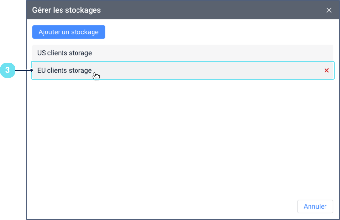

  2. Dans la liste de vos stockages configurés, cliquez sur la ligne du stockage que vous souhaitez mettre à jour.
La fenêtre 'Gérer les stockages' présentant un stockage personnalisé configuré. Le repère 3 met en évidence la ligne pour 'Stockage clients UE', montrant un curseur survolant la ligne et une icône de suppression sur le côté droit.

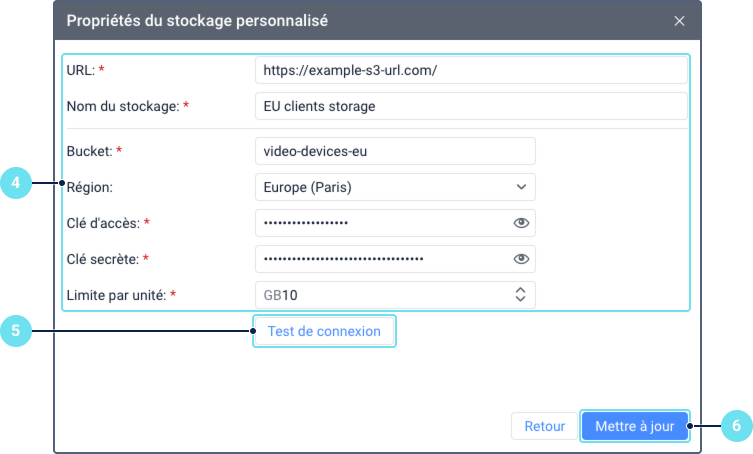

  1. Les détails du stockage s’ouvriront dans un formulaire modifiable, similaire à la fenêtre de création.
    Le formulaire 'Propriétés du stockage personnalisé' pour modifier les détails d'un stockage. Le repère 4 pointe vers le bloc de champs de configuration modifiables. Le repère 5 met en évidence le bouton 'Tester la connexion' et le repère 6 met en évidence le bouton 'Mettre à jour' utilisé pour enregistrer les modifications.
    Vous pouvez modifier n’importe lequel des champs :
    • URL
    • Nom du stockage
    • Bucket
    • Région
    • Clé d’accès
    • Clé secrète
    • Limite par unité
Effectuez les modifications nécessaires dans les champs. Le bouton Mettre à jour ne deviendra actif qu’après qu’une modification ait été apportée.
  1. Cliquez sur Test de connexion pour vérifier que les nouveaux détails sont corrects.
  2. Cliquez sur Mettre à jour pour enregistrer vos modifications.
La configuration du stockage est maintenant mise à jour avec les nouveaux détails. Le système utilisera ces nouveaux paramètres pour tous les futurs téléversements de fichiers vers ce stockage. Si vous avez mis à jour les informations d’identification, les fichiers existants resteront accessibles tant que le nom du bucket et son emplacement n’ont pas changé.

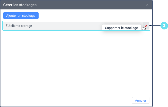

  2. Dans la section Actions, cliquez sur le bouton Gérer les stockages.
  3. Passez votre souris sur la ligne du stockage que vous souhaitez supprimer et cliquez sur l’icône une icône en forme de croix rouge.
Le processus de suppression d'un stockage dans la fenêtre 'Gérer les stockages'. Le repère 3 pointe vers l'icône de suppression (un 'X') et sa bulle d'aide 'Supprimer le stockage', qui apparaît lorsque l'utilisateur survole une ligne de stockage.

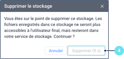

  1. Confirmez la suppression après l’expiration du minuteur de sécurité.
La boîte de dialogue de confirmation 'Supprimer le stockage'. Elle avertit que les fichiers deviendront indisponibles pour l'utilisateur final mais resteront dans le service de stockage. Le repère 4 pointe vers le bouton 'Supprimer', qui est temporairement désactivé et affiche un compte à rebours.
La suppression d’une configuration de stockage est irréversible et a les conséquences suivantes :
  • La configuration du stockage est définitivement supprimée du système.
  • Tous les comptes qui étaient attribués au stockage supprimé sont automatiquement réattribués au Stockage Wialon par défaut.
  • Les fichiers dans Wialon associés au stockage supprimé seront supprimés. Cela signifie que les fichiers ne seront plus visibles ni accessibles depuis l’interface Wialon.
  • L’action ne supprime pas les fichiers vidéo réels de votre bucket privé. Vous êtes responsable de la suppression manuelle de ces fichiers du stockage externe.
