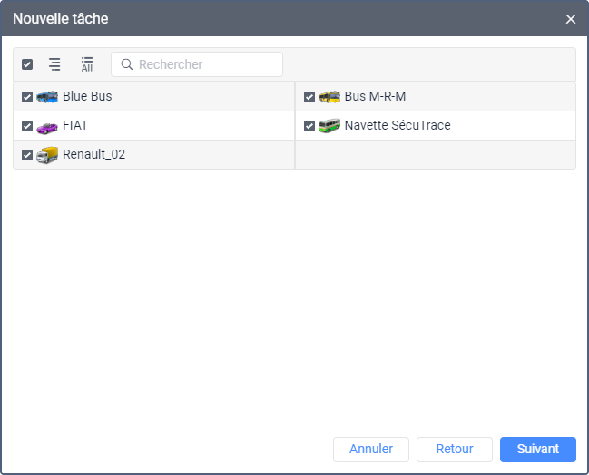

  1. Suivez les étapes 1 à 3 du guide de création de tâches.
  2. Sélectionnez l’unité ou les unités pour lesquelles vous souhaitez créer une tâche.

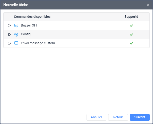

  3. Sélectionnez la commande qui doit être envoyée à l’unité ou aux unités et, si nécessaire, spécifiez ses paramètres. La liste affiche toutes les commandes créées dans les propriétés des unités sélectionnées. Si une commande est prise en charge par toutes les unités, l’icône s’affiche en face d’elle ; sinon, vous verrez l’icône. Dans la bulle d’aide de l’icône , vous pouvez voir quelles unités prennent en charge la commande et lesquelles ne le font pas. Ces limitations peuvent être dues aux droits d’accès ou au type d’appareil.

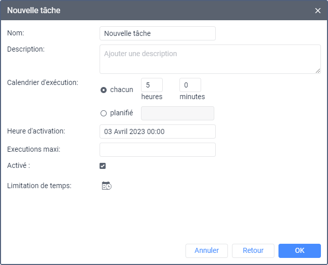

  4. Spécifiez les paramètres d’exécution de la tâche.
  5. Cliquez sur OK.
