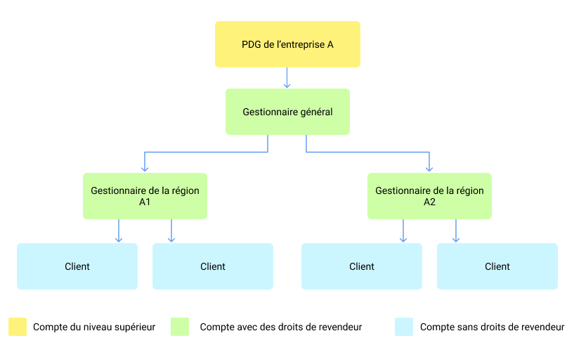

Exemple 1
L’entreprise A fournit un logiciel de surveillance par satellite aux organisations logistiques des régions A1 et A2. Des gestionnaires séparés s’occupent des clients de chaque région. Les gestionnaires des régions sont subordonnés au gestionnaire général qui, à son tour, rend compte au directeur de l’entreprise.
Le guide ci-dessous décrit comment configurer correctement la hiérarchie dans cette situation.
- Créez un compte pour le gestionnaire général. Dans ses propriétés, activez les droits de revendeur et sélectionnez tous les plans de facturation.
- Créez des comptes pour les gestionnaires des régions A1 et A2. Spécifiez le gestionnaire général en tant que leur créateur. Dans les propriétés des comptes créés, activez les droits de revendeur et sélectionnez les plans de facturation que les gestionnaires peuvent attribuer aux clients.
- Créez un compte séparé pour chaque client. Spécifiez le gestionnaire de la région du client en tant que créateur et attribuez un plan de facturation approprié au client. Dans les propriétés du compte, spécifiez les paramètres nécessaires.

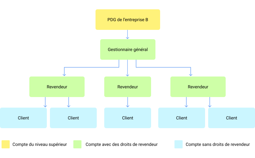

Exemple 2
L’entreprise B coopère avec des revendeurs qui fournissent des logiciels de surveillance par satellite aux organisations logistiques. Le gestionnaire général est responsable des comptes des revendeurs et rend compte au directeur de l’entreprise B.
Les instructions ci-dessous décrivent comment configurer une hiérarchie de manière rationnelle dans cette situation.
- Créez des comptes pour les revendeurs. Spécifiez le gestionnaire général en tant que leur créateur. Dans les propriétés des comptes créés, activez les droits de revendeur et sélectionnez les plans de facturation que les gestionnaires peuvent attribuer aux clients.
- Désormais, le revendeur peut organiser une hiérarchie de comptes subordonnés en fonction des particularités de son activité.
