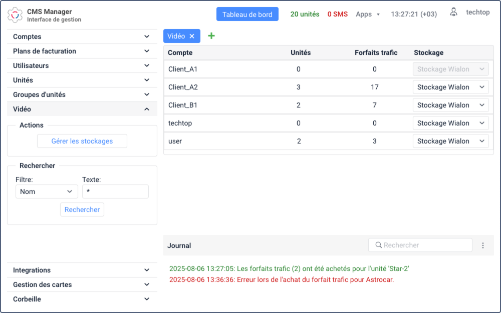

Tableau de comptes
Après avoir ouvert la section, vous pouvez voir une liste des comptes subordonnés où le service Surveillance vidéo est activé dans les propriétés. Cette liste est affichée sous forme de tableau avec les colonnes suivantes :
Colonne Description
Compte Le nom du compte subordonné.
Unités Le nombre d’unités dans un compte subordonné qui ont été ajoutées pour la surveillance vidéo.
Forfaits Le nombre total de forfaits de trafic achetés pour toutes les unités du compte à partir du moment où ils ont été ajoutés.
Stockage Permet d’attribuer une solution de stockage spécifique (le stockage Wialon par défaut ou un stockage personnalisé configuré) à l’ensemble du compte. Les fichiers vidéo des unités du compte seront enregistrés dans le stockage sélectionné.
Cliquez sur la ligne avec le nom du compte pour ajouter des unités pour la facturation, voir les informations sur le trafic pour les unités ajoutées ou acheter des forfaits pour ces unités.

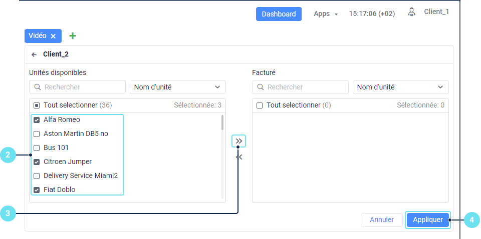

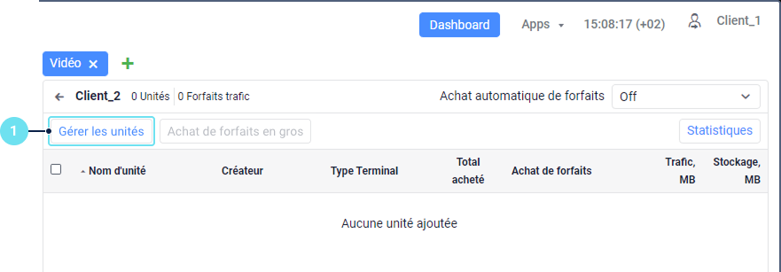

Pour que les fonctionnalités de surveillance vidéo soient disponibles pour les unités d’un compte, ajoutez ces unités pour la facturation. Pour ce faire, procédez comme suit :
  1. Cliquez sur Gérer les unités.
  2. Dans la liste des unités disponibles, sélectionnez celles que vous souhaitez ajouter pour la facturation. La liste contient uniquement les unités dont les appareils prennent en charge les fonctions de surveillance vidéo. Pour sélectionner plusieurs éléments successifs à la fois, marquez le premier et, tout en maintenant la touche Maj enfoncée, marquez le dernier. Utilisez l’option Tout sélectionner pour sélectionner ou effacer la sélection de tous les éléments en même temps. Le filtre dynamique au-dessus de la liste des unités fonctionne par nom, type d’appareil ou créateur. Le critère de recherche est sélectionné à droite du filtre.
  3. Déplacez les unités sélectionnées dans la liste des unités à facturer en cliquant sur l’icône .
  4. Cliquez sur Appliquer.
Lorsqu’une unité est ajoutée à la liste, un forfait de trafic (1024 Mo) est automatiquement acheté pour cette unité. La vidéo de cette unité est disponible dans l’onglet Vidéo du système de suivi.

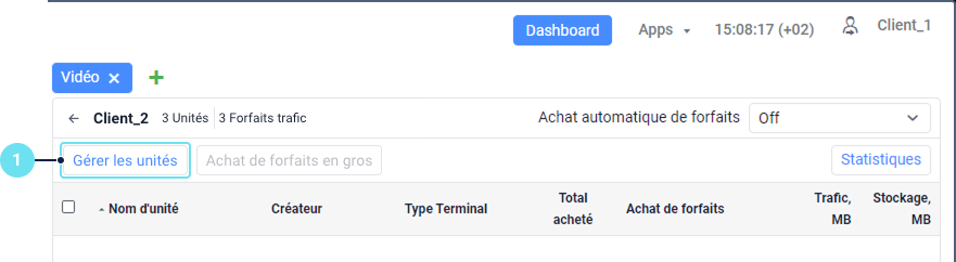

La liste des unités ajoutées s’affiche sous forme de tableau. Un forfait de trafic est acheté automatiquement pour chaque unité. Par la suite, vous pouvez acheter des forfaits de différentes manières.
Un enregistrement de l’activation et de facturation et des fonctionnalités de surveillance vidéo est affiché dans le journal.

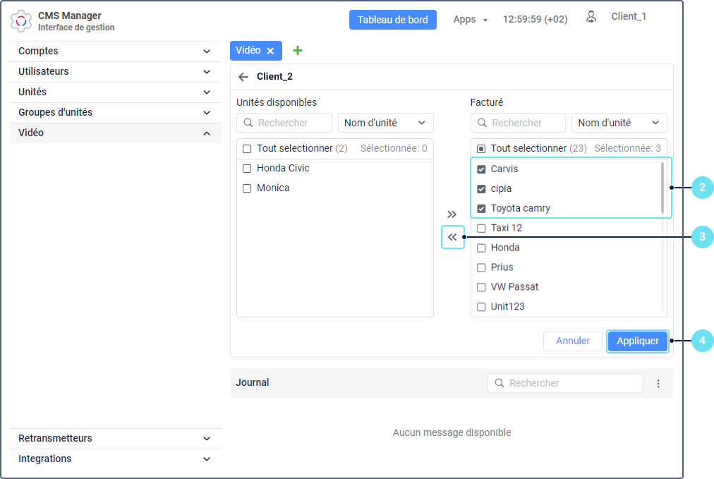

Désactivation de la vidéo pour les unités
Pour désactiver les fonctionnalités de facturation et de surveillance vidéo pour une unité, supprimez-la de la liste des unités facturées en suivant les étapes ci-dessous :
  2. Dans la liste des unités facturées, sélectionnez les unités dont la vidéo doit être désactivée. Vous pouvez sélectionner et rechercher des unités de la même manière que lorsque vous ajoutez des unités.
  3. Déplacez les unités sélectionnées dans la liste de gauche en cliquant sur l’icône .
Les informations sur les forfaits achetés et utilisés sont conservées jusqu’à la fin du mois en cours. Ainsi, si vous supprimez une unité avec du trafic disponible, vous pouvez la replacer dans la liste de facturation jusqu’à la fin du mois en cours et utiliser ce trafic. Si vous déplacez l’unité après cette période, vous perdrez le trafic restant et un nouveau forfait sera acheté automatiquement.
Un enregistrement de la désactivation de facturation et des fonctionnalités de surveillance vidéo est affiché dans le journal.

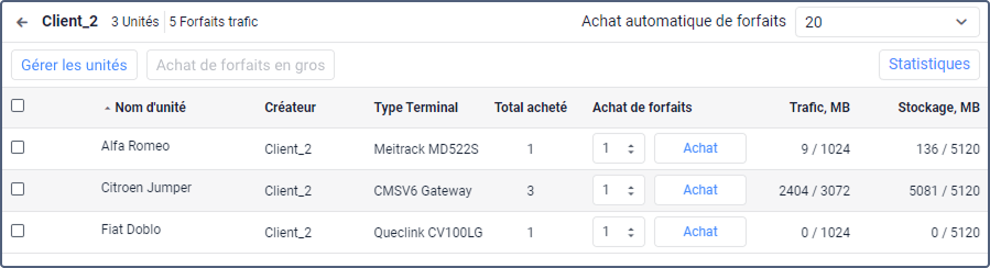

Tableau des unités
Le tableau affiche uniquement les unités ajoutées pour la facturation. La ligne supérieure affiche le nom du compte sélectionné, le nombre d’unités ajoutées et le nombre total de forfaits achetés au cours du mois.
Vous pouvez trier les données du tableau par la colonne Nom d’unité dans l’ordre direct ou inverse.
Les boutons suivants sont affichés au-dessus du tableau :
Bouton Fonction
Gérer les unités Ajout ou suppression des unités de compte depuis la liste de facturation. Cette fonction est décrite en détail ci-dessus.
Achat de forfaits en gros Achat de forfaits de trafic pour plusieurs unités en même temps. Cette fonction est décrite en détail ici.
Achat automatique de forfaits Configuration de l’achat automatique de forfaits.
Statistiques Affichage des graphiques d’utilisation du trafic par mois et par unité.
Le tableau contient des colonnes suivantes :
Colonne Description
Nom d’unité Le nom de l’unité ajoutée pour la facturation.
Créateur Le créateur de l’unité.
Type terminal Le type d’appareil de l’unité.
Total acheté Le nombre de forfaits de trafic achetés pour l’unité.
Le premier jour de chaque mois, la valeur dans cette colonne est réinitialisée : le trafic restant n’est pas cumulé et un nouveau paquet (1024 Mo) est acheté automatiquement.
Achat de forfaits Une colonne conçue pour l’achat de paquets de trafic pour chaque unité séparément. Cette fonctionnalité est décrite ici.
Trafic, MB La quantité de trafic utilisé (avant la barre oblique) et acheté (après la barre oblique).
Si 100 Mo ou moins reste jusqu’à épuisement du trafic acheté, la ligne de l’unité est colorée en rouge et une notification système est reçue.
Le premier jour de chaque mois, la valeur dans cette colonne est réinitialisée : le trafic restant n’est pas cumulé et un nouveau forfait (1024 Mo) est acheté automatiquement.
Les informations sur l’utilisation du trafic sont également disponibles dans l’onglet Vidéo du système de suivi. Consultez les détails sur la page Flux en direct.
Stockage, MB La taille totale des fichiers vidéo enregistrés de l’unité (avant la barre oblique) et leur limite (après la barre oblique).
La limite de stockage dépend de la solution de stockage attribuée au compte de l’unité :
  • Stockage Wialon (par défaut) : La limite est de 5 Go.
  • Stockage personnalisé : La limite est la valeur configurée dans le champ Limite par unité pour ce stockage spécifique.
Si 100 Mo ou moins reste jusqu’à ce que la limite soit atteinte, la ligne de l’unité est colorée en rouge et une notification système est reçue. Si la limite est atteinte, les fichiers les plus anciens sont automatiquement supprimés dès que les nouveaux sont enregistrés. Lisez les particularités du stockage des fichiers ici.
