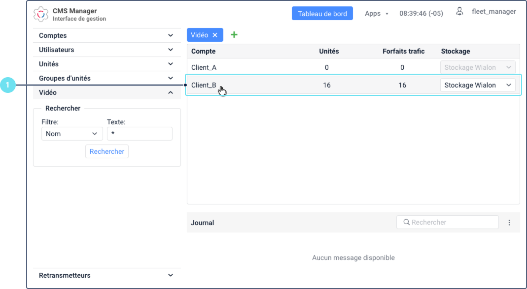

  1. Dans la section Vidéo, sélectionnez le compte contenant les unités que vous souhaitez vérifier dans le rapport.

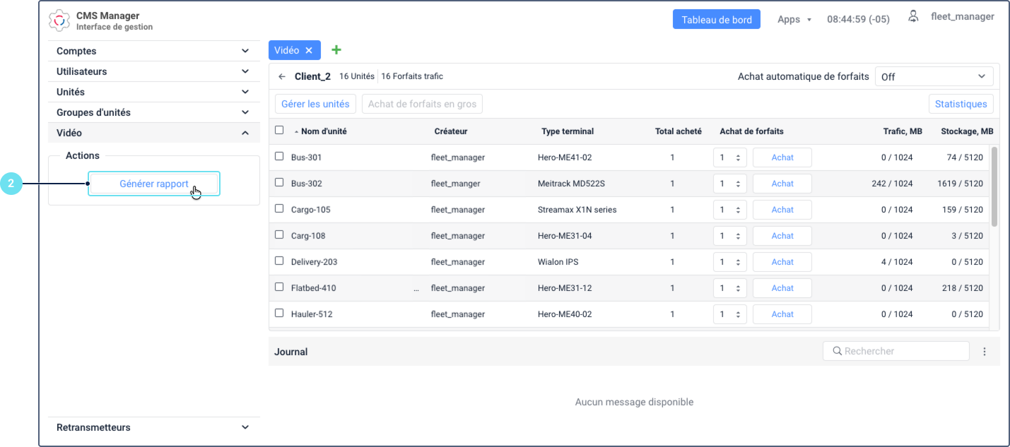

  2. Cliquez sur Générer rapport dans la section Actions à gauche.

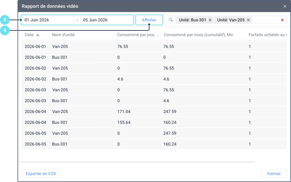

  3. Dans la fenêtre Rapport de données vidéo, spécifiez la plage de dates (dates de début et de fin). Vous pouvez saisir les dates manuellement ou utiliser le calendrier.
  1. Cliquez sur Afficher.
Les données du rapport sont affichées dans un tableau. Le rapport contient les unités qui étaient incluses dans la facturation vidéo pendant la période demandée, même si elles ne sont plus facturées au moment où le rapport est généré.

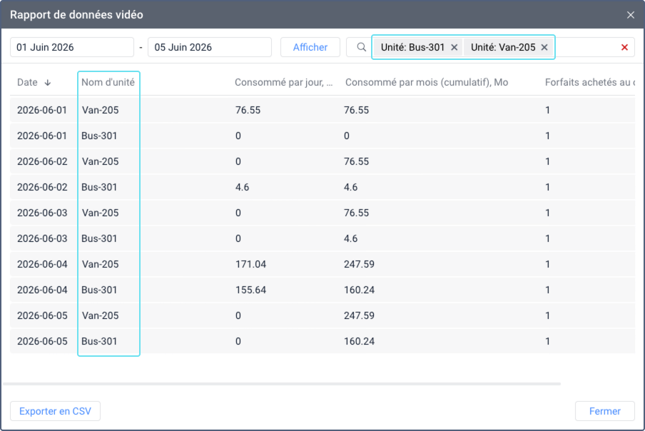

Date Le jour pour lequel les données vidéo sont affichées.
Nom de l’unité Le nom de l’unité.
Consommé par jour, Mo La quantité de données vidéo consommées par l’unité ce jour-là, en mégaoctets.
Consommé par mois (cumulatif), Mo Les données vidéo totales consommées par l’unité depuis le premier jour du mois jusqu’à la date de la ligne incluse, en mégaoctets. La valeur augmente chaque jour et se réinitialise au début du mois suivant. Par exemple, si une unité a consommé 100 MB le 1er juin et 50 MB le 2 juin, la consommation cumulée indique 100 pour le 1er juin et 150 pour le 2 juin.
Forfaits achetés au cours du mois Le nombre total de forfaits achetés pour l’unité depuis le premier jour du mois jusqu’à la date de la ligne incluse. La valeur augmente à chaque achat et se réinitialise au début du mois suivant. Par exemple, si 1 forfait a été acheté le 1er juin et un autre le 15 juin, la valeur indique 1 pour les dates du 1er au 14 juin et 2 pour les dates à partir du 15 juin.

Par défaut, les données sont triées par date dans l’ordre croissant. Pour une même date, les unités sont triées par ordre alphabétique du nom. Pour modifier l’ordre de tri par date (croissant ou décroissant), cliquez sur l’en-tête de colonne Date. Le tri par d’autres colonnes n’est pas disponible.
Pour trouver des unités spécifiques dans le tableau, saisissez un nom d’unité dans le champ de recherche au-dessus du tableau et sélectionnez-le. Vous pouvez ajouter plusieurs noms pour rechercher plusieurs unités à la fois. Si vous recherchez plusieurs unités, la logique OU est appliquée : le tableau affiche les lignes correspondant à l’une des valeurs sélectionnées. Pour retirer une unité de la recherche, cliquez sur l’icône à côté de celle-ci. Pour effacer toutes les unités sélectionnées, cliquez sur l’icône sur le côté droit du champ de recherche. La recherche fonctionne uniquement par nom d’unité.
