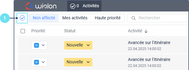

Vous pouvez créer des activités manuellement dans l’onglet Activités. Pour ce faire, suivez les étapes ci-dessous.
  1. Cliquez sur le bouton .

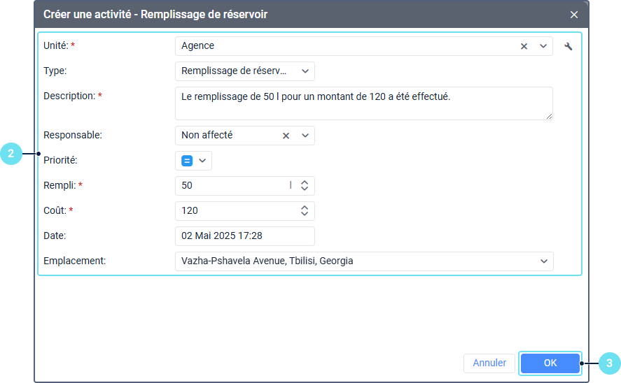

  2. Remplissez les informations concernant l’activité. Les champs obligatoires sont marqués d’un astérisque (*).
Champ Description
Unité* Le nom de l’unité pour laquelle vous créez l’activité. À droite de ce champ, l’icône suivante est affichée : Icône de modification. Elle vous permet d’ouvrir les propriétés de l’unité.
Type Le type de l’activité. Les types suivants sont disponibles :
  • Personnalisé
  • Remplissage de réservoir
  • Recharge de batterie
  • Travail de maintenance
Par défaut, le type Personnalisé est sélectionné.
Description* La description de l’activité. Le champ doit contenir entre 1 et 1000 caractères.
Responsable L’utilisateur auquel l’activité doit être assignée. Par défaut, l’option Non affecté est sélectionnée.
Pour voir l’activité créée, l’utilisateur assigné doit disposer des droits d’accès Voir l’objet et ses propriétés générales et Requête de messages ou rapports pour l’unité.
Priorité La priorité de l’activité : basse, moyenne ou haute.
Rempli* La quantité de carburant rempli. Ce champ est affiché uniquement pour les activités de type Remplissage de réservoir.
Chargé* La quantité d’énergie rechargée. Ce champ est affiché uniquement pour les activités de type Recharge de batterie.
Coût* Le coût du remplissage de carburant, de la recharge de batterie ou du service de maintenance. Ce champ n’est pas affiché pour les activités de type Personnalisé.
Heures moteur* La valeur du compteur d’heures moteur au moment du service de maintenance. La valeur actuelle est affichée par défaut, mais vous pouvez la modifier.
Ce champ est affiché uniquement pour les activités de type Travail de maintenance.
Kilométrage* La valeur du compteur kilométrique. La valeur actuelle est affichée par défaut, mais vous pouvez la modifier.
Vous ne pouvez pas spécifier une valeur supérieure à 2147483 km.
Durée La durée du service de maintenance. Vous pouvez sélectionner jours, heures ou minutes dans la liste déroulante.
Date La date et l’heure de création de l’activité. Vous ne pouvez pas sélectionner une date future.
Emplacement L’emplacement de l’unité au moment de l’événement personnalisé, du remplissage de carburant, de la recharge de batterie ou des travaux de maintenance (selon le type d’activité).
  1. Cliquez sur OK.
Après cela, l’activité créée est affichée dans l’onglet Activités. Le nom de l’activité correspond à son type.
