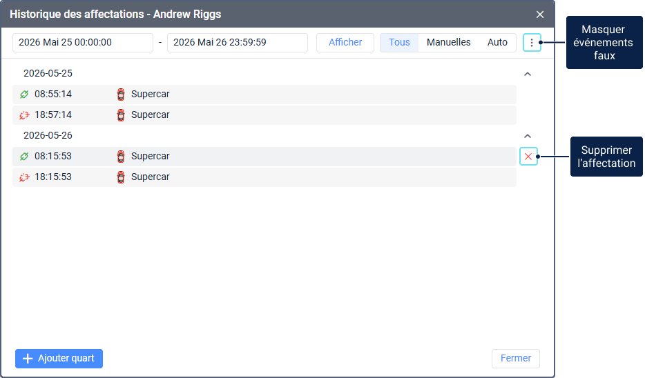

Opérer l’historique des affectations
La fonction Historique des affectations vous permet de voir l’historique des affectations, d’ajouter des enregistrements d’affectations manuellement (enregistrer les quarts de travail) et de les supprimer si nécessaire. Pour effectuer ces actions, cliquez sur l’icône à droite du nom du conducteur.
Pour voir l’historique des affectations, spécifiez l’intervalle requis et cliquez sur Afficher.
La liste affiche toutes les affectations et séparations pour la période sélectionnée. Les événements sont regroupés par date. Vous pouvez réduire ou développer chaque groupe de dates en cliquant sur l’icône de flèche dans l’en-tête de date. Tous les groupes sont développés par défaut.
Chaque ligne d’événement contient :
  • Icône d’événement : sa bulle d’aide indique s’il s’agit d’une affectation ou d’une séparation manuelle ou automatique
  • Date et heure de l’événement
  • Icône de l’unité : survolez-la pour voir la bulle d’aide de l’unité
  • Nom de l’unité
Vous pouvez filtrer ces événements par méthode d’enregistrement : manuelle ou automatique. Pour ce faire, utilisez les boutons Manuelles et Auto, respectivement.
Vous pouvez supprimer une affectation ou séparation manuelle incorrecte en survolant sa ligne et en cliquant sur l’icône icône croix rouge. Si une affectation est supprimée de l’historique, elle n’apparaît pas non plus dans les rapports.
Les affectations et séparations automatiques ne peuvent pas être supprimées. Vous pouvez les marquer comme fausses à la place. Pour ce faire, survolez la ligne de l’événement et cliquez sur l’icône (pour les affectations) ou (pour les séparations). Pour annuler cette action, cliquez sur l’icône ou , respectivement.
Les faux événements sont affichés avec un style barré. Pour masquer les affectations et séparations fausses, cliquez sur l’icône et sélectionnez Masquer les événements faux.
Lorsque vous marquez une affectation automatique comme fausse, le système marque tout l’intervalle d’affectation (du moment de l’affectation au moment de la séparation). Tous les messages de télémétrie reçus dans cet intervalle sont également automatiquement traités comme faisant partie de la période ignorée.
Certaines séparations sont créées automatiquement par le système lorsqu’un autre événement met fin à l’affectation en cours. Ces événements ne peuvent pas être supprimés ou marqués comme faux. Les icônes d’action sont désactivées et une bulle d’aide explique la raison :
  • Raccourcie par une autre unité : Le même conducteur a été affecté à une unité différente, ce qui a mis fin à l’affectation précédente.
  • Conducteur exclusif : Un conducteur avec l’option Exclusif a été affecté à la même unité, ce qui a forcé les autres conducteurs à être désaffectés.
