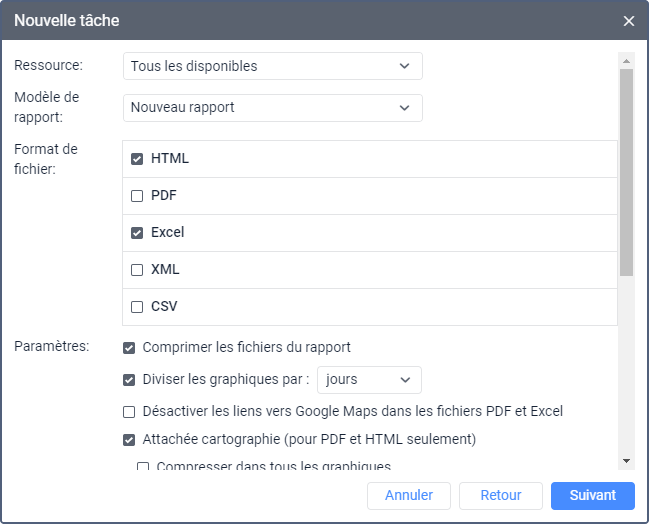

Format du fichier*
Sélectionnez un ou plusieurs formats de fichier : HTML, PDF, Excel, XML, CSV. Si vous sélectionnez le format PDF, vous pouvez spécifier l’orientation, la taille et la largeur de la page. Si vous sélectionnez le format CSV, vous pouvez spécifier l’encodage et le délimiteur, ainsi qu’activer ou désactiver l’affichage des en-têtes de colonne. En savoir plus sur les formats de rapport sur la page Exportation du rapport vers fichier.
Paramètres
Spécifiez des paramètres de rapport supplémentaires. Ils sont les mêmes que les paramètres disponibles lors de l’exportation d’un rapport vers un fichier.
