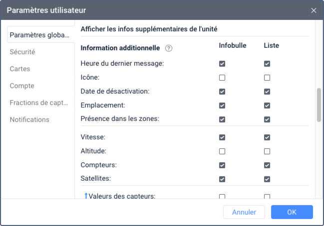

Afficher les informations supplémentaires de l’unité
Dans cette section, vous pouvez configurer des informations supplémentaires sur l’unité. Les éléments cochés dans la colonne Bulle d’aide déterminent le contenu de la bulle d’aide pour l’unité, et ceux cochés dans la colonne Panneau de statuts déterminent le contenu des informations étendues sur l’unité dans le panneau de statuts.
Pour sélectionner tous les éléments d’un groupe ou les désélectionner, cliquez sur n’importe quel élément dans la colonne souhaitée en maintenant la touche Ctrl enfoncée.
L’ordre des éléments à gauche desquels se trouve l’icône peut être modifié. Faites glisser l’icône vers le haut ou vers le bas.
Des informations supplémentaires sur l’unité peuvent inclure les données suivantes :
Article Description
Heure du dernier message L’heure à laquelle le dernier message a été reçu de l’unité.
Icône Une icône de l’unité agrandie. Si l’icône n’est pas sélectionnée dans la bibliothèque, mais chargée par l’utilisateur, elle est affichée dans sa taille d’origine, mais pas plus de 128 × 128 pixels.
Date de désactivation Étiquette indiquant la date de désactivation de l’unité en raison de l’expiration du code. Ce paramètre n’est disponible que dans les services où la fonctionnalité codes d’activation est activée.
Emplacement La dernière adresse connue de l’unité.
Présence dans les zones Si, selon le dernier message, l’unité se trouvait dans la zone, elle s’affiche dans les informations supplémentaires dans la couleur sélectionnée dans ses propriétés. Cet élément affecte également le décompte des unités dans les zones.
Vitesse La valeur de vitesse depuis le dernier message de l’unité. Si l’emplacement de l’unité est déterminé par LBS (voir l’option Autoriser le positionnement par les stations cellulaires), les valeurs de vitesse sont affichées dans l’Bulle d’aide de l’unité et dans les informations étendues sur l’unité comme étant égales à 0.
Altitude L’altitude depuis le dernier message, si l’appareil transmet de telles données.
Compteurs Les indications des compteurs d’heures de fonctionnement et de moteur.
Satellites Le nombre de satellites avec lesquels la communication a été établie, selon le dernier message.
Valeurs des capteurs Les noms et valeurs des capteurs. Si un tableau de calcul est configuré pour un capteur, ses valeurs sont converties. Si un filtrage est configuré pour un capteur de niveau de carburant, ses valeurs sont affichées avant d’être filtrées.
