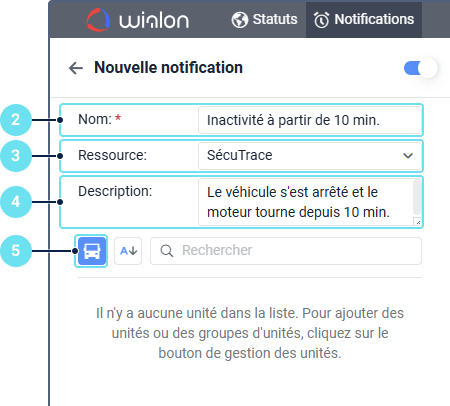

  1. Cliquez sur Nouveau dans l’onglet Notifications.
  2. Saisissez un nom descriptif pour la notification.
  3. Sélectionnez la ressource dans laquelle la notification doit être stockée si vous avez plus d’une ressource disponible.
  4. Optionnellement, ajoutez une description pour la notification afin de fournir plus de détails sur son objectif ou ses paramètres.

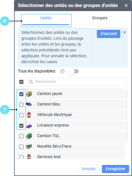

  5. Cliquez sur l’icône pour ouvrir la fenêtre Sélectionner des unités ou des groupes d’unités.
  6. Dans cette fenêtre, basculez entre les onglets Unités et Groupes pour trouver les éléments requis. Utilisez le bouton Tous les disponibles : activez-le pour rendre toutes les unités et groupes d’unités disponibles pour la sélection, ou désactivez-le pour afficher uniquement ceux actuellement ajoutés à votre panneau de statuts.
    Vous pouvez sélectionner soit des unités ou des groupes d’unités, mais pas les deux simultanément. Lors du basculement entre les onglets Unités et Groupes, toute sélection effectuée sur l’onglet précédent est annulée. Seule la sélection sur l’onglet actuellement actif sera sauvegardée.
  7. Cochez les cases à côté des unités ou groupes requis et cliquez sur Enregistrer.

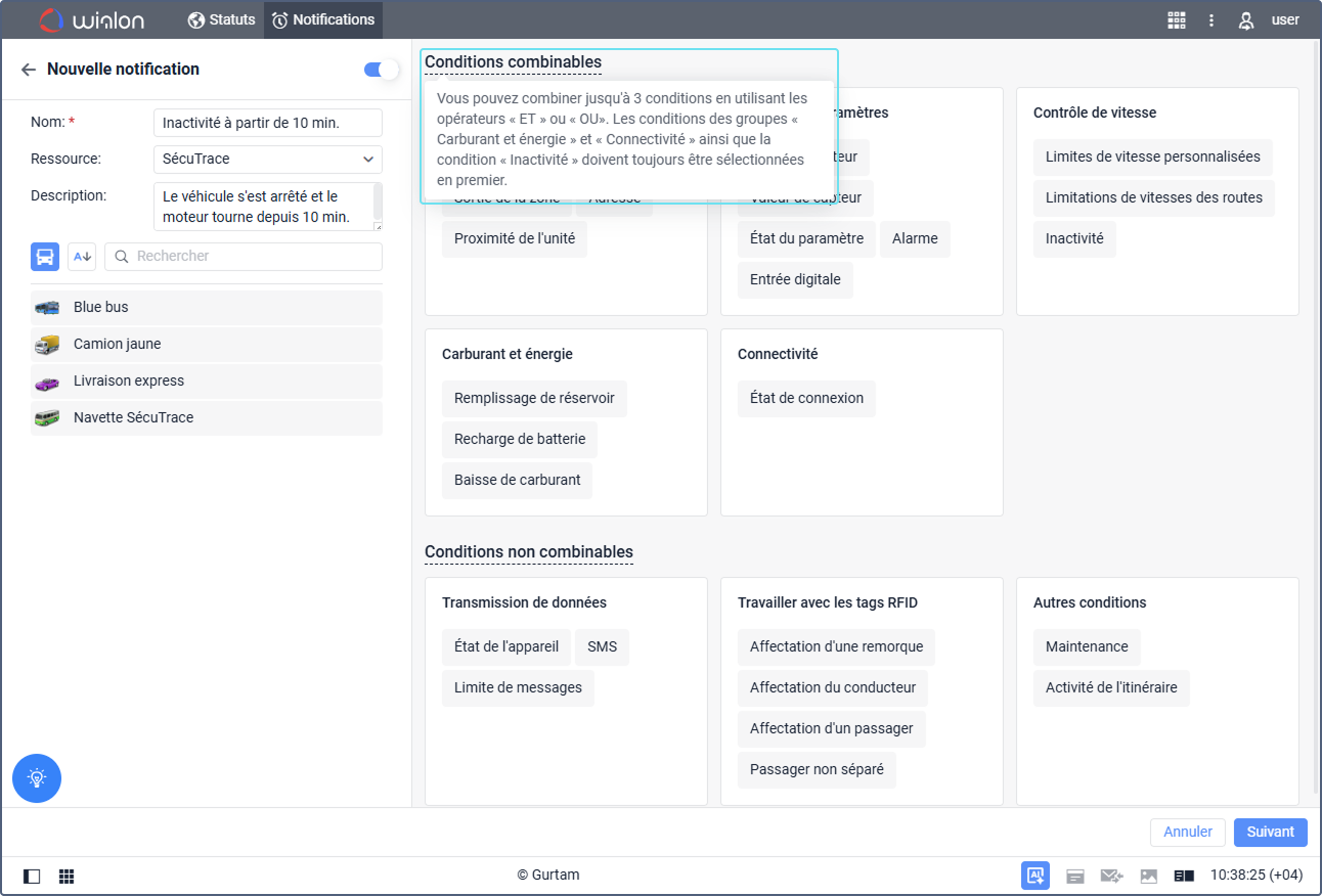

Étape 0. Voir les conditions et leurs combinaisons
Après avoir sélectionné les unités, la page avec l’aperçu des conditions s’affiche. Sur cette page, vous pouvez voir toutes les conditions catégorisées par leur capacité à être combinées les unes avec les autres. Cliquez sur les titres des sections pour voir les règles de combinaison spécifiques.
Vous pouvez sélectionner votre première condition ici en cliquant sur son nom, bien que la configuration détaillée se déroule dans l’Étape 1.
Contrairement aux autres étapes de configuration, vous ne pouvez pas revenir à cet écran d’aperçu une fois que vous avez avancé. Il n’est affiché que lorsque vous commencez à créer une nouvelle notification.

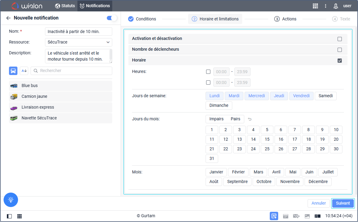

Étape 2. Définir les limitations ou l’horaire (optionnel)
Vous pouvez restreindre quand et combien de fois la notification est déclenchée. Voir Définition des limitations et de l’horaire des notifications pour une description détaillée.
Passez à l’étape suivante en cliquant sur Suivant.

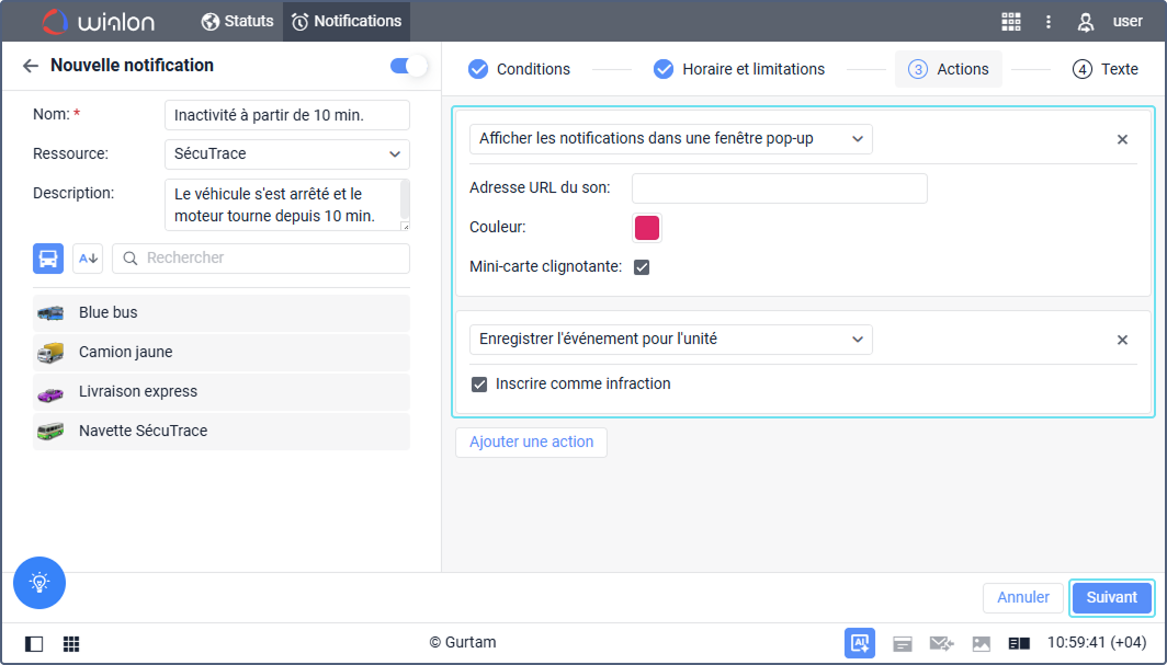

Étape 3. Configurer les actions
Sélectionnez et configurez une ou plusieurs actions qui doivent être effectuées automatiquement lorsque la notification est déclenchée. Certaines actions nécessitent des droits d’accès supplémentaires. Voir Configuration des actions de notification pour une liste complète des actions, leurs paramètres et les droits d’accès requis.

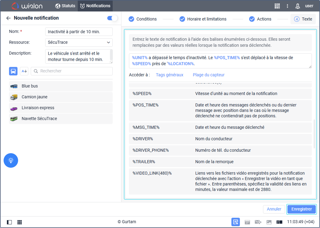

Étape 4. Ajouter le texte de notification (si applicable)
Saisissez le texte du message à inclure dans les notifications livrées, si l’action sélectionnée prend en charge le texte personnalisé. Vous pouvez ajouter des balises (variables) qui seront remplacées par des valeurs réelles lorsque la notification est déclenchée. Les balises disponibles dépendent des conditions de notification. Voir Configuration du texte de notification pour plus de détails.
Enregistrez la notification.
