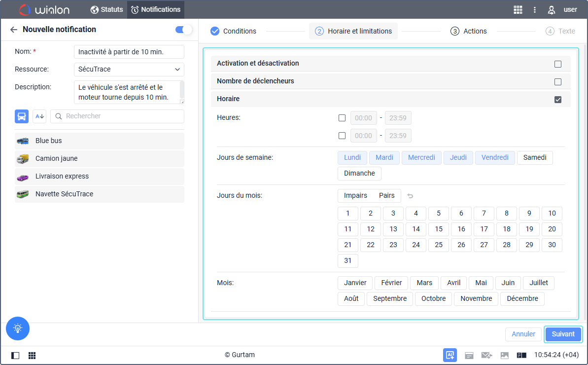

Créons une notification qui détecte l’inactivité du véhicule avec le moteur allumé pendant plus de 10 minutes.

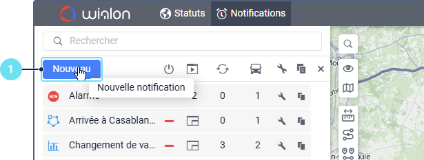

Cliquez sur Créer dans l’onglet Notifications.

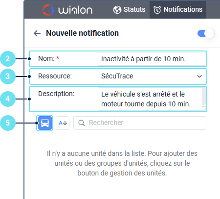

Entrez un nom pour la notification (par exemple, Inactivité à partir de 10 min.).
Sélectionnez la ressource où la notification est stockée.
Ajoutez éventuellement une description.
Cliquez sur l’icône
, sélectionnez les unités à surveiller dans la boîte de dialogue et cliquez sur Enregistrer. -

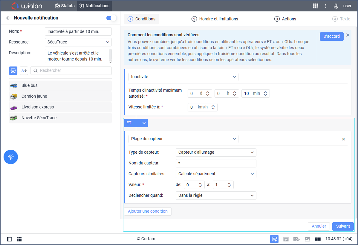

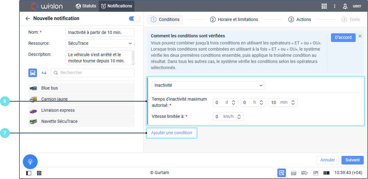

Sélectionnez une condition (par exemple, Inactivité) et configurez ses paramètres : définissez le temps d’arrêt maximal autorisé et le seuil de vitesse.
Si nécessaire, cliquez sur Ajouter une condition pour ajouter plus de conditions. Sélectionnez l’opérateur ET ou OU pour les combiner (par exemple, ajoutez une condition Plage du capteur pour le capteur d’allumage). Cliquez sur Suivant.
Définissez un horaire ou des limitations si nécessaire. Cliquez sur Suivant.

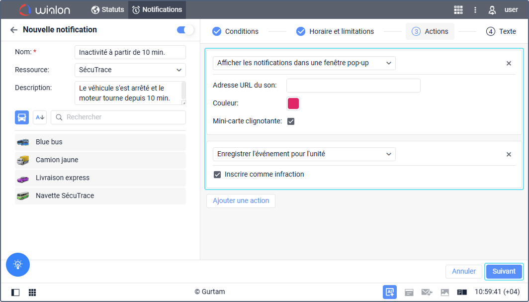

Sélectionnez et configurez une ou plusieurs actions (par exemple, Afficher les notifications en ligne dans une fenêtre pop-up et Enregistrer l’événement pour l’unité). Cliquez sur Suivant.
Selon les actions sélectionnées, la notification peut effectuer d’autres actions, telles que l’exécution d’une commande, l’envoi d’un rapport par e-mail, l’ajout ou la suppression d’unités des groupes, etc. Pour la liste complète, consultez Configuration des actions de notification.

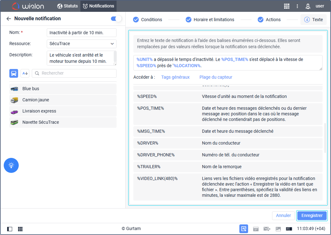

Entrez le texte de notification en utilisant des balises qui sont remplacées par des valeurs réelles lorsque la notification est déclenchée. Cliquez sur Enregistrer.
Lorsqu’une notification est déclenchée, elle s’affiche dans une fenêtre pop-up dans le coin inférieur droit de l’écran.
