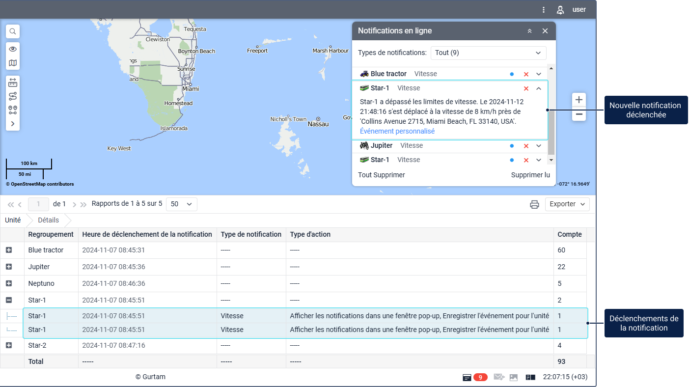

L’exemple suivant, avec une notification Vitesse, montre comment vous pouvez savoir si la notification est déclenchée.
Il existe une notification du type Vitesse pour un groupe d’unités avec l’action Afficher la notification en ligne dans une fenêtre pop-up et l’action Enregistrer l’événement pour l’unité. La notification est déclenchée par le message contenant une valeur de vitesse qui dépasse la limite spécifiée.
Lorsque vous êtes connecté au système, vous pouvez consulter la notification déclenchée dans la fenêtre de notification en ligne. Le texte de la notification décrit les informations contenues dans le message déclencheur. Les messages déclencheurs peuvent également être consultés en temps réel dans le journal de votre session.

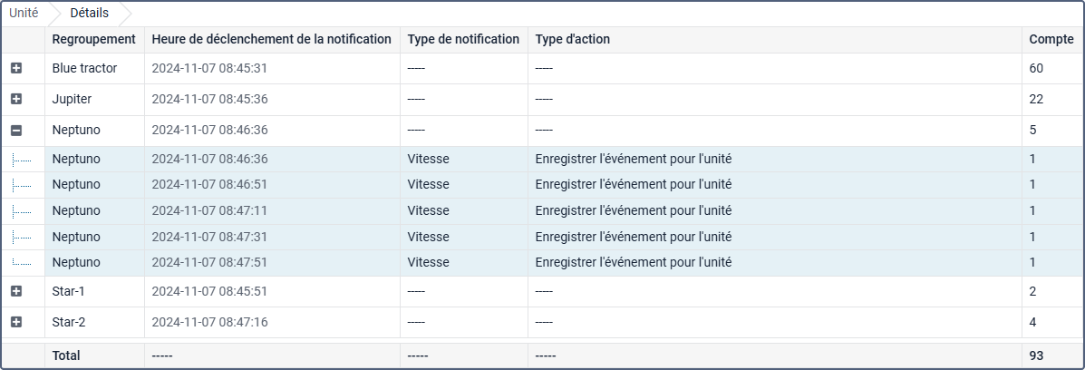

L’acction Enregistrer l’événement pour l’unité permet de récupérer les informations sur les messages précédemment reçus qui ont déclenché la notification.
Ces informations se trouvent dans différentes parties de l’interface, comme par exemple :
Le tableau Déclenchements des notifications résume les informations essentielles sur les déclenchements des notifications. Dans ce cas, il indique l’unité, le nom de la notification, l’heure de chaque message ayant déclenché la notification, le type de notification, les actions et calcule le nombre de déclenchements.
