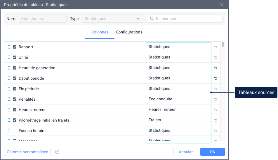

Les tableaux sources sont les tableaux qui fournissent les données pour calculer la valeur d’une ligne de statistiques. Le nom du tableau source est affiché à côté du nom de la ligne dans l’onglet Colonnes.
Le filtrage permet de sélectionner des périodes spécifiques du tableau qui doivent être prises en compte pour calculer la valeur finale dans la ligne de statistiques. Les intervalles dépendent du type de tableau. Dans le tableau Heures moteur, les intervalles sont des périodes de fonctionnement du moteur basées sur le capteur des heures moteur, dans le tableau Éco-conduite — les infractions, etc. Par exemple, vous pouvez configurer le tableau pour n’afficher que les périodes de fonctionnement du moteur pendant lesquelles le véhicule était stationné ou uniquement les infractions qui ont duré plus d’une minute.
Dans les Statistiques, le filtre sur période n’est disponible que pour les rapports de type Unité.

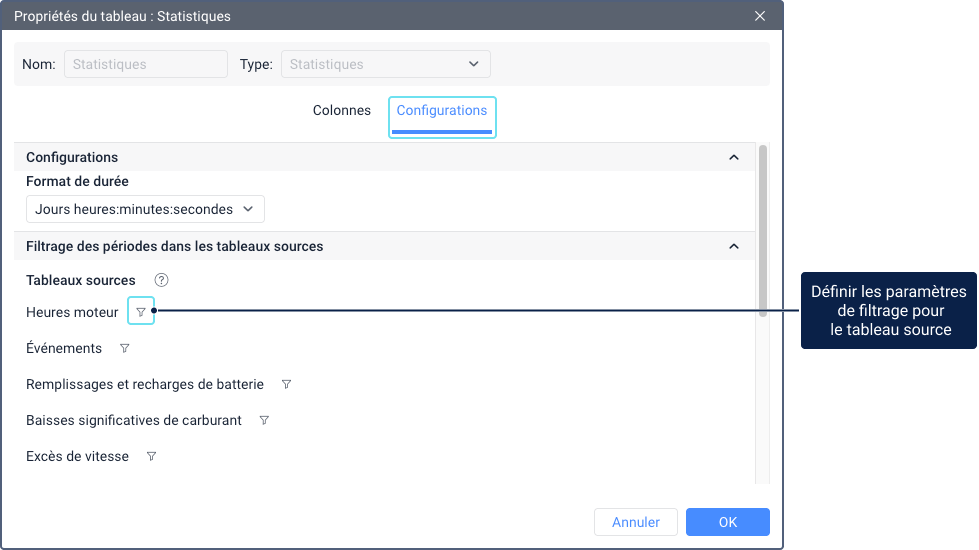

Pour configurer le filtrage des périodes dans les statistiques, suivez les étapes ci-dessous :
Allez dans l’onglet Configurations dans les propriétés du tableau Statistiques.
Cliquez sur l’icône
à côté du nom du tableau source.

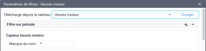

Dans la fenêtre Paramètres de filtres, configurez les conditions d’inclusion des intervalles dans le tableau. Consultez la description de tous les filtres sur la page Filtre sur période.
Si le modèle de rapport contient déjà un tableau avec un filtrage configuré, vous pouvez l’appliquer au tableau Statistiques. Pour ce faire, sélectionnez ce tableau en haut de la fenêtre et cliquez sur Charger.
Si nécessaire, configurez l’ordre dans lequel les filtres doivent être appliqués. Pour ce faire, cliquez sur l’icône
dans la ligne Filtre sur période et faites glisser les filtres dans la liste à l’aide de l’icône
Les valeurs des lignes de statistiques associées à ce tableau sont alors recalculées selon le filtrage configuré.
