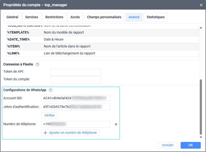

Configurations de WhatsApp
Prérequis
  • Le service Intégrations : WhatsApp est activé pour le compte.
  • Un compte Twilio avec des capacités WhatsApp est configuré.
La section Paramètres WhatsApp vous permet de configurer la connexion à l’API Twilio pour envoyer des notifications WhatsApp.
Pour les comptes principaux, les champs suivants sont disponibles dans la section :
Champ Description
Account SID Le SID du compte Twilio. Un identifiant de 34 caractères commençant par AC.
Jeton d’authentification Le token d’authentification Twilio. Une valeur hexadécimale de 32 caractères.
Pour vérifier les identifiants saisis, cliquez sur Vérifier.
Numéro de téléphone Un ou plusieurs numéros de téléphone expéditeurs WhatsApp Business au format international (par exemple, +155XXXXXXXX). Vous ne pouvez pas saisir le même numéro deux fois. Disponible après vérification des identifiants.
Pour les comptes avec des droits de revendeur, seul le champ Numéro de téléphone est disponible. Les numéros de téléphone spécifiés remplacent les numéros de téléphone du compte principal pour tous les sous-comptes sous ce revendeur.
