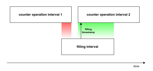

Le tableau Trafic de carburant détermine l’activité de l’unité (remplissage de carburant, baisse, opération de comptage), en fonction de laquelle le rapport est exécuté, ainsi que les unités qui se trouvaient à proximité. L’algorithme suivant explique le principe utilisé par le système pour déterminer à quelle unité proche le carburant a été distribué.
Les intervalles de distribution et de réception du carburant sont considérés comme adjacents si l’heure de remplissage de l’unité qui reçoit le carburant est tombée dans l’intervalle de fonctionnement du compteur de l’unité qui l’a distribué (voir le schéma).
En l’absence d’une telle correspondance, l’algorithme recherche l’intersection de l’ensemble de l’intervalle de remplissage de l’unité qui a reçu le carburant avec les intervalles du compteur de l’unité qui l’a distribué et sélectionne l’intervalle le plus proche (voir le schéma).
