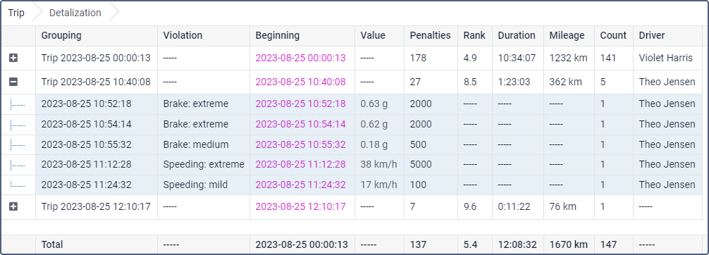

Notez qu’il est plus facile d’analyser le rapport résultant si l’option de regroupement a été appliquée au modèle de rapport. Les informations reçues dans le rapport peuvent être regroupées sur la base de différents critères, tels que l’heure (année, mois, semaine, jour, équipe), le type d’infraction et les trajets.
En outre, outre le regroupement, une option de détails peut être appliquée. Cette option permet de visualiser le dernier niveau d’imbrication (date et heure) à l’intérieur du regroupement. Toutefois, il faut tenir compte du fait qu’une pénalité et un classement peuvent être attribués pour une infraction qui s’est produite à un certain moment (et non immédiatement). C’est pourquoi, au dernier niveau d’imbrication (date et heure), un tiret apparaît dans la colonne Evaluation et la colonne Pénalité reçoit la valeur indiquée dans l’onglet Éco-conduite des propriétés de l’unité.
Pour afficher non seulement les infractions, mais aussi tous les trajets, activez l’option Afficher tous les trajets dans le bloc Paramètres supplémentaires de la section Filtre sur période dans les paramètres du tableau.
