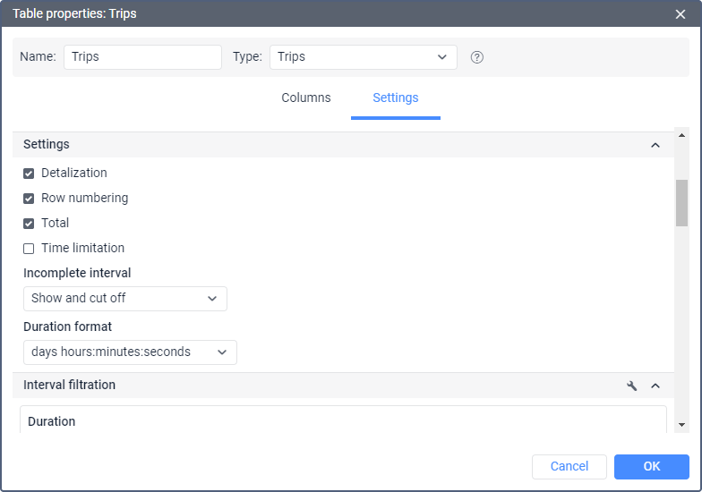

Les paramètres suivants sont disponibles dans cette section :
- détails ;
- numérotation des lignes ;
- total ;
- limitation de temps ;
- type d’intervalle
- intervalle incomplet ;
- paramètres supplémentaires ;
- le format de la durée ;
- données du groupe d’unités.
Ces paramètres sont universels pour tous les types de tableaux. Toutefois, des paramètres individuels peuvent être appliqués à certains d’entre eux, ce qui est décrit pour chaque tableau séparément.

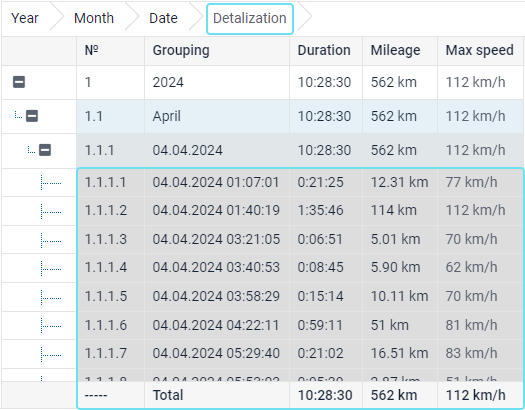

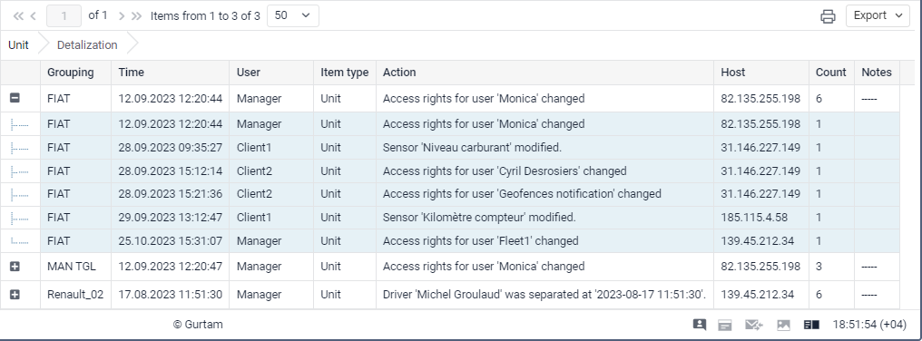

Détails
Les rapports avec regroupement peuvent être étendus à l’aide de l’option de détails. Les détails permettent de passer à un dernier niveau d’imbrication (date et heure). Pour visualiser le dernier niveau d’imbrication, vous pouvez ouvrir (‘+’ en début de ligne) tous les niveaux précédents un par un, ou cliquer sur le niveau d’imbrication correspondant.
Nous pouvons ajouter des détails dans le rapport (en cochant la case correspondante dans les paramètres du tableau), suggérés ci-dessous comme exemple d’utilisation du regroupement et du tri. Puisque dans cet exemple nous avons déjà un regroupement par années, mois et dates, les détails nous permettront d’étendre le niveau d’imbrication juste avant l’heure de l’événement (heures, minutes, secondes).
Il convient de noter que le tri est appliqué au niveau d’imbrication. Les détails étant le dernier niveau d’imbrication, vous pouvez également définir le tri des détails dans la liste des regroupements de la même manière.
La fonction de détails ne s’applique qu’aux tableaux groupés, et non aux tableaux détaillés. Les rapports sur les groupes d’unités, de conducteurs, de remorques et de passagers font exception à cette règle, car le regroupement par unités y est fourni par défaut.

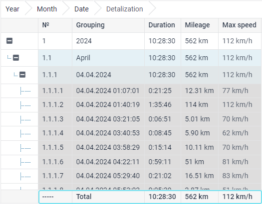

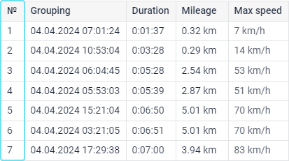

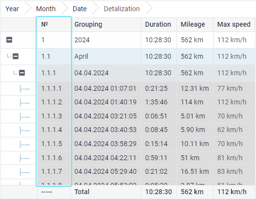

Numérotation des lignes
La numérotation est une colonne supplémentaire (toujours la première) et peut être ajoutée au tableau de n’importe quel type.
Si le regroupement est utilisé dans le tableau, la numérotation devient multi-niveaux. Le niveau principal est la numérotation des lignes principales à l’aide de nombres entiers. Le niveau imbriqué est la numérotation des lignes cachées selon le numéro de la ligne principale - point - numéro du schéma de la ligne imbriquée.
Total
Cette option permet d’ajouter la dernière ligne qui contient les données résultantes : la durée totale d’un certain état, le nombre total d’événements enregistrés, la valeur arithmétique maximale, minimale ou moyenne, etc.
Dans les rapports en ligne, la ligne Total se trouve toujours au bas de la fenêtre, quel que soit le nombre de pages du tableau et la position de la barre de défilement.
La valeur dans la ligne Total est calculée pour toutes les colonnes, y compris les colonnes personnalisées, de la même manière que les valeurs de la colonne elle-même. Dans les tableaux où vous pouvez sélectionner une valeur de regroupement, le calcul dépend de la valeur sélectionnée pour chaque colonne.

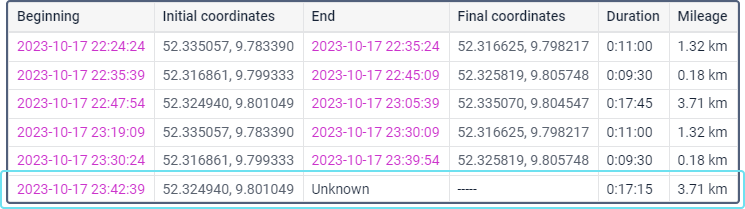

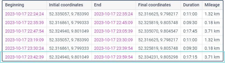

Période incomplète
L’option Période incomplète ne s’applique pas à tous les intervalles du tableau, mais seulement au dernier (déplacements, fonctionnement du capteur, etc.), car sa fin ne coïncide pas toujours avec la fin de la période de déclaration. Pour afficher cet intervalle, les options suivantes sont disponibles.
| Option | Résultat |
| Afficher et couper | L'intervalle est affiché dans le rapport. La colonne Fin indique l'heure du dernier message de la période de rapport. |
| Ne pas voir dans le rapport | L'intervalle incomplet n'est pas affiché dans le rapport. |
| Afficher et noter comme incomplet | L'intervalle est affiché dans le rapport et porte l' étiquette Inconnu dans la colonne Fin. |

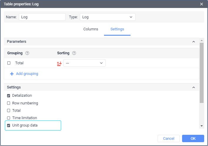

Données du groupe d’unités

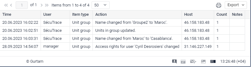

L’option Données du groupe d’unités est disponible dans les paramètres des tableaux Journal et Champs personnalisés d’un groupe d’unités.
Si cette option est désactivée, le rapport affiche les données des unités individuelles qui font partie du ou des groupes. Pour exécuter un tel rapport, vous devez activer l’option Détails.
Si l’option Données du groupe d’unités est activée, le rapport présente les données concernant le groupe d’unités en tant qu’objet du système. Les données ne sont affichées que pour un seul groupe d’unités, même si plusieurs groupes sont sélectionnés dans le paramètre Objet (seul le premier de la liste est pris en compte).
