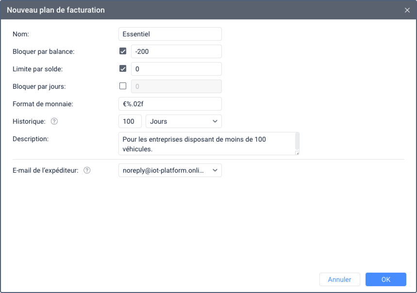

Pour ajouter un nouveau plan, cliquez sur le bouton Créer un plan de facturation. Spécifiez les propriétés du plan de facturation dans la fenêtre qui s’ouvre.
Tous les plans de facturation créés sont affichés dans un tableau standard dans les colonnes duquel vous pouvez voir certaines propriétés : nom, limite par solde, blocage par solde, blocage par jours, format de devise. Vous pouvez filtrer les données du tableau à l’aide de recherche par nom du plan de facturation.
