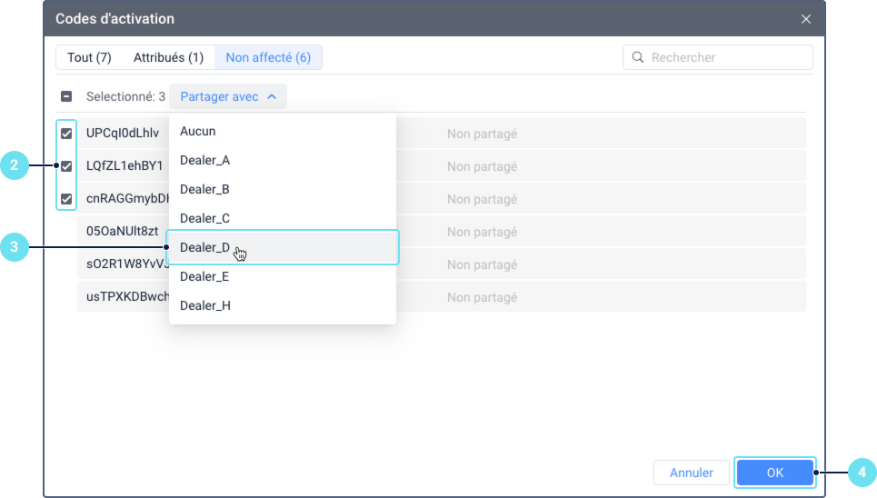

Pour gérer les codes dans la section Codes d’activation (par exemple, pour les consulter, les partager ou annuler leur partage), vous devez être le créateur du compte principal ou d’un compte avec droits de revendeur.

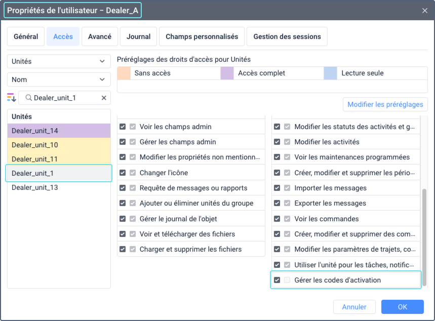

Pour attribuer un code à une unité spécifique, vous devez disposer du droit d’accès Gérer les codes d’activation pour cette unité.

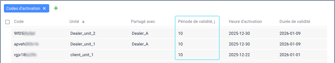

Période de validité du code
La période de validité d’un code commence à être décomptée après que ce code est attribué à une unité pour la première fois. Le décompte continue même si le code est réattribué à une autre unité ou s’il est temporairement inutilisé. Après l’expiration de la période de validité, l’unité avec le code attribué est automatiquement désactivée. La période de validité en jours est affichée dans la section Codes d’activation.
Section Codes d'activation dans CMS Manager affichant une liste de codes d'activation avec des colonnes pour le code, l'unité, partagé avec, période de validité, dates d'activation et d'expiration. La colonne période de validité est mise en évidence.
Pour maintenir l’unité active, vous devez acheter et attribuer un nouveau code d’activation lorsque le précédent expire. La durée d’activation est affichée dans la section Codes d’activation. Voir Suivi de l’expiration des codes.

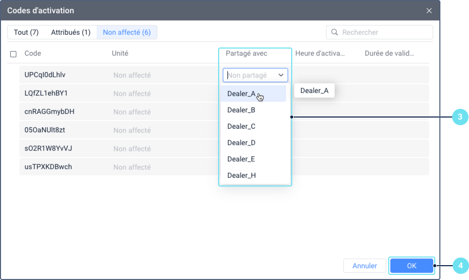

Attribution d’un code depuis la section « Codes d’activation »
Cette méthode peut être utilisée par les utilisateurs qui sont créateurs de comptes principaux et de comptes avec droits de revendeur.
Pour attribuer un code d’activation à une unité depuis la section Codes d’activation, suivez ces étapes :

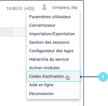

  1. Dans le volet de navigation de CMS Manager, sélectionnez Codes d’activation. Si cet élément n’est pas disponible, consultez les prérequis ci-dessus.
    Volet de navigation dans l'interface CMS Manager avec Codes d'activation en surbrillance.

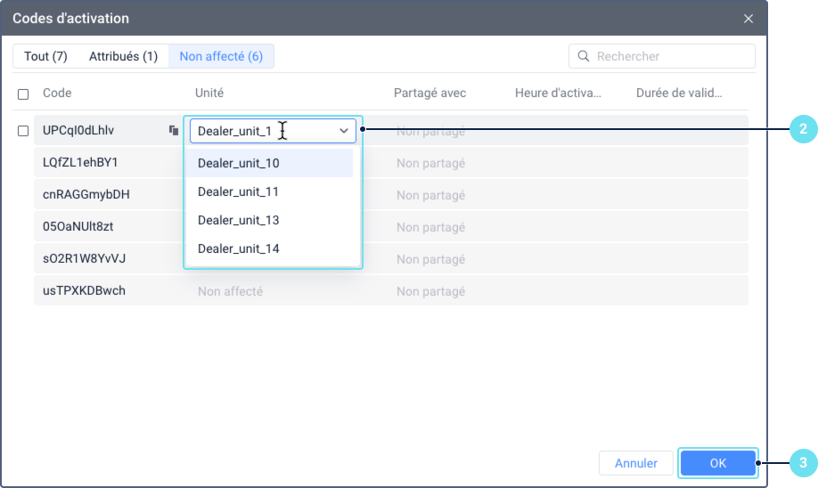

  2. Dans la ligne contenant le code que vous souhaitez attribuer, commencez à saisir le nom de l’unité dans le champ Unité ou sélectionnez-la dans la liste. Si vous n’êtes pas un utilisateur du compte principal, la liste affiche uniquement les unités pour lesquelles vous disposez du droit d’accès Gérer les codes d’activation.
    Section « Codes d'activation » dans CMS Manager montrant une liste de codes d'activation avec des colonnes pour le code, l'unité, partagé avec, les dates d'activation et d'expiration. L'utilisateur saisit un nom d'unité dans le champ Unité pour attribuer un code.
Si un code valide est attribué avec succès à l’unité, celle-ci devient active et peut être utilisée dans le système.

Prérequis

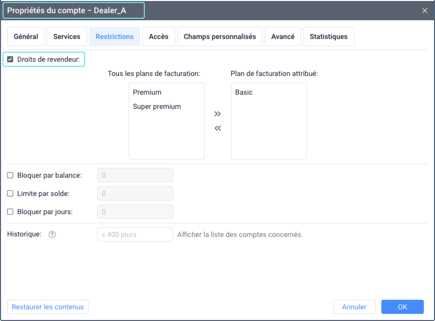

  • L’utilisateur attribuant le code doit disposer du droit d’accès Gérer les codes d’activation pour l’unité. Fenêtre des propriétés utilisateur dans CMS Manager avec l'onglet Accès ouvert. Le droit d'accès Gérer les codes d'activation est activé pour une unité, indiqué par une case cochée. D'autres droits d'accès sont listés dans un format de tableau.

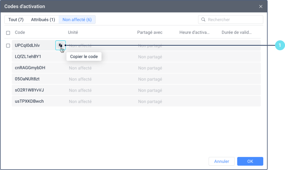

  1. Sélectionnez Codes d’activation dans le volet de navigation de CMS Manager et copiez le code d’activation que vous souhaitez attribuer à une unité.
    Section « Codes d'activation » dans CMS Manager montrant une liste de codes d'activation avec des colonnes pour le code, l'unité, partagé avec, les dates d'activation et d'expiration. Le champ Unité est vide et prêt pour la saisie. L'icône de copie près du code est mise en surbrillance.

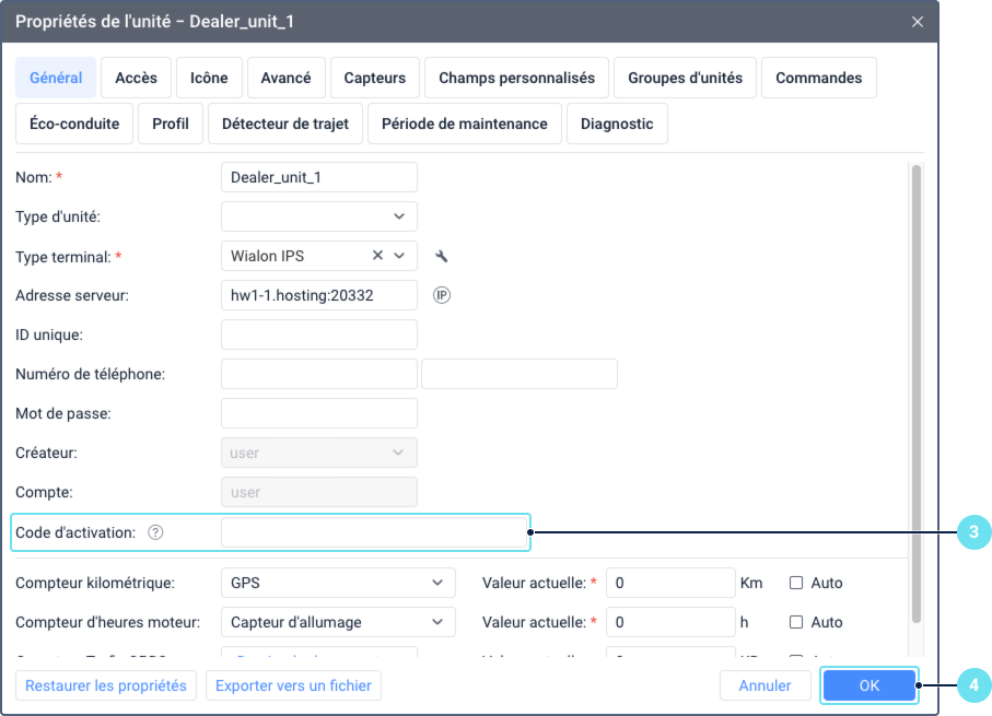

Réaffectation d’un code à une autre unité
Si, après avoir attribué un code à une unité, cette unité n’est plus utilisée et doit être désactivée, vous pouvez utiliser son code pour une autre unité. Gardez à l’esprit que dans ce cas, la période de validité du code continue à être décomptée. Pour réattribuer le code, suivez ces étapes :
  1. Dans le volet de navigation, sélectionnez Codes d’activation.

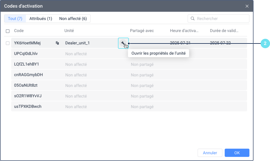

  2. Trouvez le code que vous souhaitez réattribuer et cliquez sur l’icône icône clé dans sa ligne.
    Section « Codes d'activation » montrant une icône clé cliquable mise en surbrillance en bleu pour indiquer qu'elle peut être utilisée pour ouvrir les propriétés de l'unité
  3. Dans les propriétés de l’unité, effacez le champ Code d’activation.
    Boîte de dialogue des propriétés de l'unité affichant un champ « Code d'activation » vide. Le champ apparaît comme une zone de texte blanche vide dans l'interface des paramètres de l'onglet Général. D'autres champs de configuration sont visibles mais pas au premier plan.
  4. Enregistrez les modifications.
  5. Attribuez le code libéré à une autre unité que vous souhaitez activer. Vous pouvez le faire depuis les propriétés de l’autre unité ou depuis la section « Codes d’activation ».
En conséquence, l’unité dont le code a été retiré est désactivée. L’unité à laquelle le code est attribué est activée et peut être utilisée dans le système.

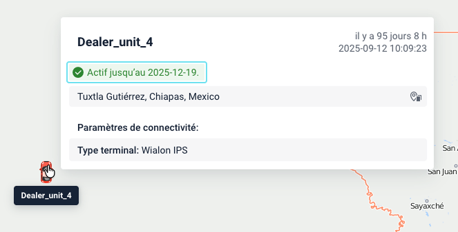

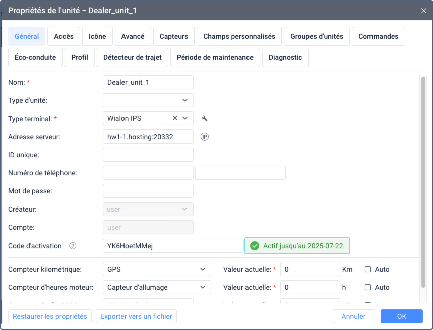

Pour éviter la désactivation des unités, vous devez remplacer le code d’activation par un nouveau lorsque sa période de validité expire. Pour ce faire, suivez la date d’expiration aux endroits suivants de l’interface :
  • dans la colonne Durée de validité de la section Codes d’activation dans CMS Manager,
    Section « Codes d'activation » dans l'interface CMS Manager affichant une grille de données avec les colonnes Code, Unité, Partagé avec, Heure d'activation et Heure d'expiration. La colonne Heure d'expiration est mise en évidence en bleu, montrant les dates d'expiration des codes d'activation
  • à côté du champ Code d’activation de l’onglet Général dans les propriétés de l’unité
    Boîte de dialogue des propriétés de l'unité montrant le champ Actif jusqu'au en texte vert affichant la date d'expiration du code d'activation. La date apparaît à côté du champ « Code d'activation » dans l'interface de l'onglet Général
  • dans la bulle d’aide ou le panneau de statuts de l’unité dans le système de suivi (nécessite l’activation de l’option Date de désactivation dans les paramètres utilisateur).
    Bulle d'aide de l'unité dans le système de suivi affichant la date de désactivation
  • dans la colonne Désactive le de la section Unités dans CMS Manager. La section « Unités » dans CMS Manager affichant un tableau avec les colonnes #, Sélectionner, Nom, Compte, Désactive le et Désactivation. La colonne Désactive le est mise en évidence, montrant les dates de désactivation à venir en texte rouge pour trois unités attribuées à différents comptes de revendeur.

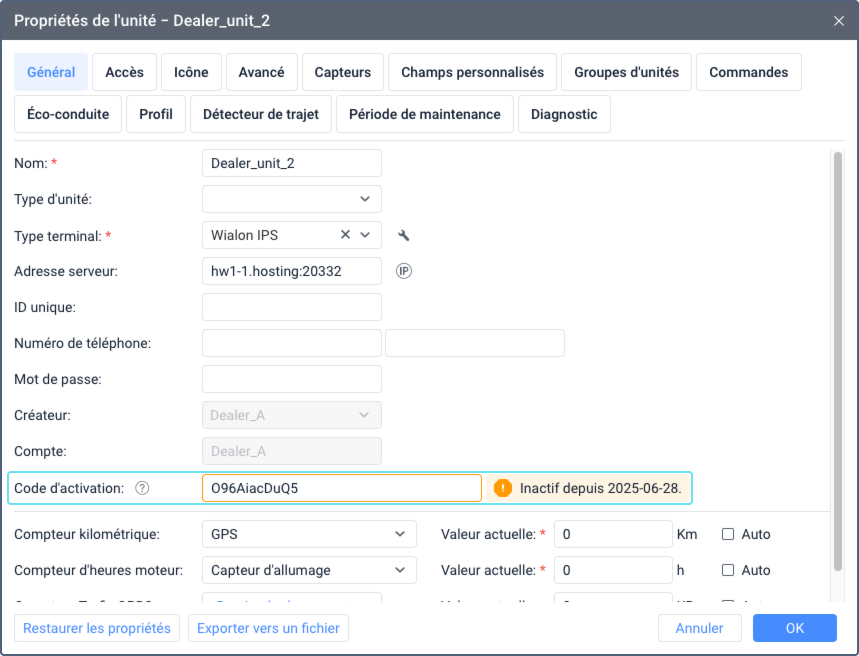

Si la période de validité d’un code a expiré, il continue d’être affiché dans les propriétés de l’unité avec sa date d’expiration. Les unités désactivées ne sont disponibles que pour consultation dans CMS Manager.
Boîte de dialogue des propriétés de l'unité montrant le champ Inactif depuis en texte orange affichant la date d'expiration du code d'activation. La date apparaît à côté du champ « Code d'activation » dans l'interface de l'onglet Général

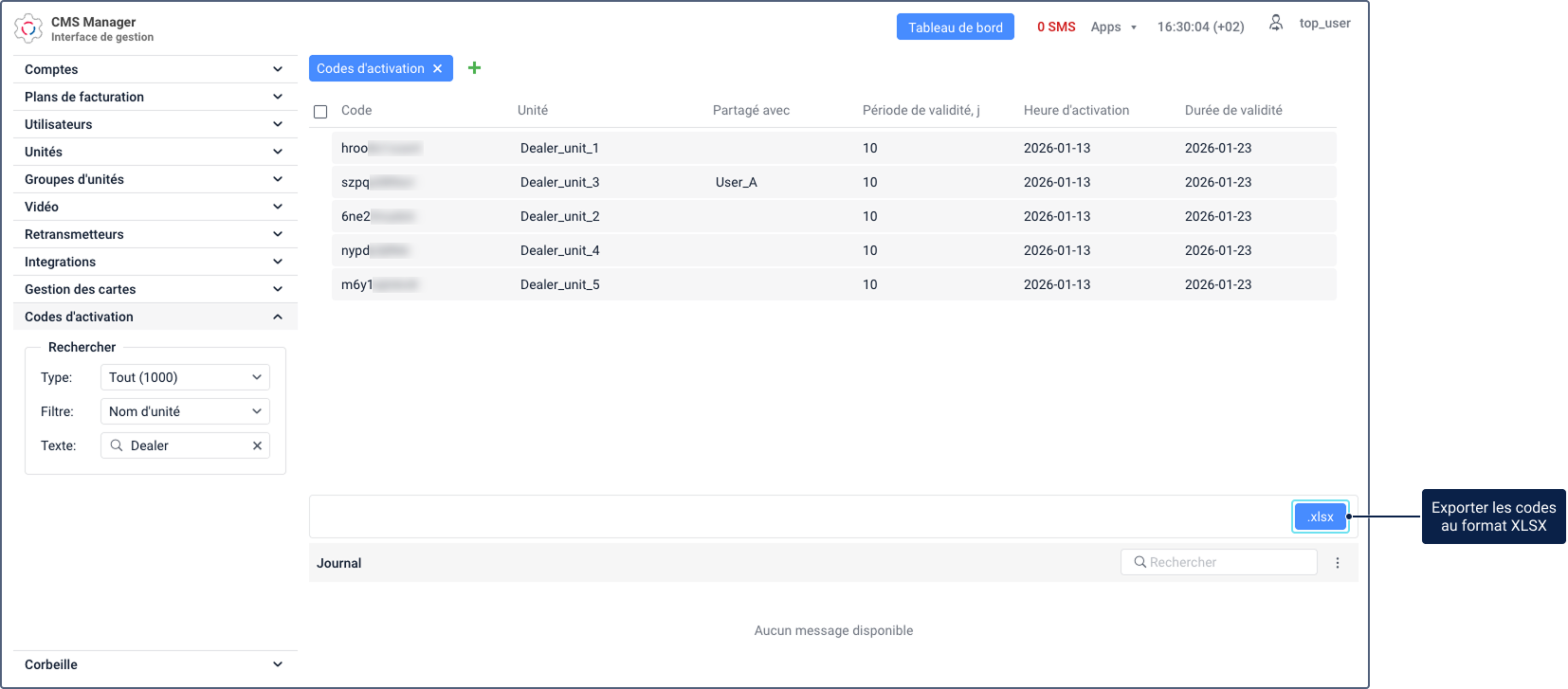

Exportation des codes d’activation vers Excel
Vous pouvez exporter les codes d’activation affichés dans la section Codes d’activation vers un fichier Excel pour une analyse plus approfondie, la conservation des enregistrements ou le partage avec d’autres utilisateurs.
Pour exporter les codes d’activation vers Excel, procédez comme suit :
  2. (Facultatif) Appliquez un tri ou des filtres pour afficher uniquement les codes que vous souhaitez exporter. L’exportation n’inclura que les lignes actuellement visibles dans le tableau.
  3. Cliquez sur le bouton .xlsx button dans la barre d’outils.
    La section « Codes d'activation » dans CMS Manager montrant la barre d'outils avec le bouton d'exportation .xlsx en surbrillance. Le tableau au-dessus affiche les codes d'activation avec les colonnes « Code », « Unité », « Partagé avec », « Période de validité », « Heure d'activation » et « Durée de validité ».
Après avoir cliqué sur le bouton, un fichier Excel contenant les codes d’activation est téléchargé sur votre ordinateur. Le nom de fichier par défaut suit le format : export_file_yyyy-mm-dd_hh-mm.xlsx, où yyyy-mm-dd_hh-mm est la date et l’heure actuelles.

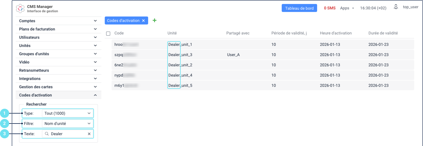

Recherche et filtrage des codes d’activation
La section Codes d’activation propose des fonctionnalités de recherche et de filtrage pour vous aider à trouver rapidement des codes spécifiques.
  1. Utilisez la liste déroulante Type pour sélectionner les codes à afficher :
    • Tous : Tous les codes d’activation disponibles pour votre compte.
    • Attribués: Codes actuellement attribuées à des unités.
    • Non attribués: Codes non attribuées à aucune unité.
      L'interface du CMS Manager montre la section « Codes d'activation ». Un panneau « Recherche » à gauche présente des légendes numérotées pour les champs « Type », « Filtre » et « Texte », avec les résultats filtrés par « Nom de l'unité ». Le tableau au-dessus affiche les codes filtrés avec les colonnes « Code », « Unité », « Partagé avec »
  2. Dans la liste déroulante Filtre, sélectionnez un champ pour effectuer votre recherche :
    • Code : Valeur du code d’activation.
    • Nom d’unité : Unité à laquelle le code est affecté.
    • Partagé avec : Compte avec lequel le code est partagé.
    • Activation : Date d’activation du code. Une fois sélectionné, les champs Du et À deviennent disponibles. Les codes activés dans la plage de dates spécifiée sont affichés.
    • Expiration estimée : Date d’expiration estimée du code. Une fois sélectionné, les champs Du et À deviennent disponibles. Les codes dont les dates d’expiration estimées se trouvent dans la plage spécifiée sont affichés.
    • Pour les filtres basés sur du texte (Code, Nom d’unité, Partagé avec), saisissez votre texte de recherche dans le champ Texte. Pour les filtres basés sur des dates (Activation, Expiration estimée), sélectionnez la plage de dates à l’aide des champs Du et À.
Le tableau se met à jour automatiquement pour n’afficher que les codes correspondant à vos critères.
La recherche ne prend pas en charge les caractères génériques (comme * ou ?). Le système trouve toutes les entrées contenant le texte que vous saisissez.
