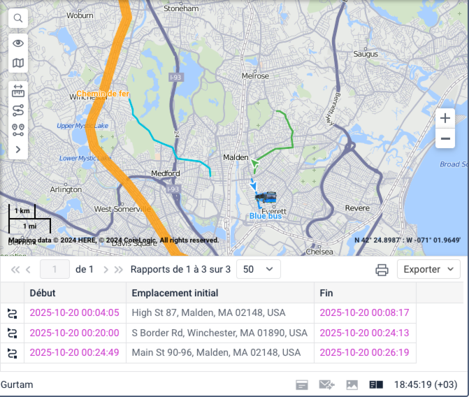

Filtre sur période
Lors de l’exécution de la plupart des rapports tabulaires dans le système Wialon, les intervalles de temps correspondant au type de tableau sont extraits de l’historique de l’unité. Par exemple, les intervalles font référence aux trajets des unités dans un rapport sur les trajets, tandis que dans un rapport sur les zones, les intervalles se réfèrent à l’unité se trouvant dans une zone. Vous pouvez appliquer un filtrage à ces intervalles en fonction de certains paramètres. Par exemple, le rapport peut afficher uniquement les trajets qui ont duré plus longtemps que le temps spécifié, ou bien les visites des zones au cours desquelles le véhicule a été stationné.
Vous pouvez voir la section Filtre sur période dans l’onglet Paramètres des propriétés du tableau. Les filtres disponibles, c’est-à-dire les ensembles de paramètres sur la base desquels la filtration est effectuée, dépendent du type du tableau.
Vous pouvez appliquer plusieurs filtres simultanément. Pour modifier l’ordre dans lequel les filtres sont appliqués, cliquez sur l’icône et faites glisser les éléments de la liste au-dessus ou au-dessous.
Tous les filtres, à l’exception du filtre de kilométrage, fonctionnent uniquement avec des valeurs entières.
Tous les filtres possibles sont décrits en détail ci-dessous.

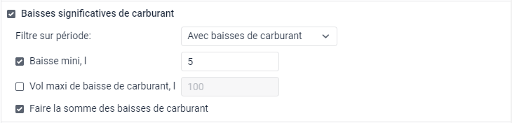

Baisses
Le filtre permet de voir les intervalles dans lesquels des baisses de carburant ont été détectées ou les intervalles sans baisse de carburant.
Si l’option Avec baisses est sélectionnée, vous pouvez spécifier la quantité minimum et/ou maximum de carburant vidangé en une seule fois dans les champs Baisse mini et Baisse maxi afin que l’intervalle soit inclus dans le rapport. Si l’option Faire la somme des baisses de carburant est activée, la somme de toutes les baisses au cours de l’intervalle doit correspondre aux conditions des champs.
Exemple. Un rapport sur les trajets est exécuté. Une valeur de 5 l est spécifiée dans le champ Baisse mini. Pendant le trajet, des baisses de 2 l, 3 l et 4 l ont été détectées. Si l’option Faire la somme des baisses de carburant est désactivée, le trajet n’apparaît pas dans le rapport. Si elle est activée, le trajet s’affiche car le volume total des vols est de 9 litres.

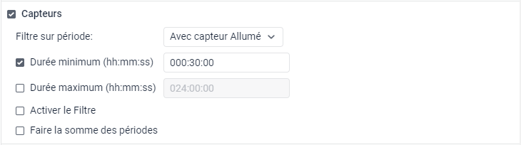

Capteurs
Ce filtre permet de voir les intervalles dans lesquels un capteur du groupe Numériques a été allumé ou éteint.
Les options suivantes sont disponibles pour le filtre :
Option Description
Avec capteur allumé
Le rapport indique les intervalles pendant lesquels le capteur était activé. Par défaut, les intervalles du rapport sont affichés entièrement. Pour voir uniquement les parties de l’intervalle pendant lesquelles le capteur était allumé, activez l’option Activer le filtre.
Dans le filtre Masques de capteur, vous pouvez spécifier le nom d’un capteur ou un masque pour plusieurs capteurs. Si plusieurs capteurs sont spécifiés, le rapport indique les intervalles pendant lesquels ils étaient allumés en même temps. Si aucun capteur n’est spécifié, tous les capteurs de l’unité sont pris en compte dans le rapport.
Avec capteur éteint Le rapport indique les intervalles pendant lesquels le capteur était éteint. Pour cette option, vous pouvez également retirer des intervalles et spécifier un masque de capteur (voir la description ci-dessus).
Durée minimum Le temps minimum pendant lequel le capteur doit être allumé ou éteint pour que l’intervalle soit affiché dans le rapport.
Durée maximum Le temps maximum pendant lequel le capteur doit être allumé ou éteint pour que l’intervalle soit affiché dans le rapport. Cette option est utilisée si vous ne souhaitez pas que le rapport prenne en compte les capteurs allumés depuis longtemps.
Activer le filtre Si l’option est désactivée, les intervalles du rapport sont entièrement affichés lorsqu’ils correspondent aux conditions du filtre. Si l’option est activée, le rapport affiche uniquement les parties de l’intervalle pendant lesquelles le capteur était activé ou désactivé. Chacune de ces parties occupe une ligne séparée.
Faire la somme des périodes
Cette option ne peut être utilisée que si les champs Durée minimum et/ou Durée maximum sont remplis. Si elle est activée, alors toutes les périodes pendant lesquelles le capteur était allumé ou éteint dans l’intervalle de rapport sont additionnées et le résultat est comparé avec la valeur de durée spécifiée. Si le montant correspond à la condition, l’intervalle s’affiche dans le rapport.
Exemple. Un rapport sur les trajets avec le capteur activé est exécuté. Une valeur de 60 secondes est indiquée dans le champ Durée minimum. L’option Faire la somme des périodes est activée. Pendant le voyage, le capteur a été allumé pendant 20 secondes, pendant 30 secondes et pendant 15 secondes, soit pour un total de 65 secondes. Cette valeur répond à la condition de durée minimale, par conséquent, le trajet est affiché dans le rapport.

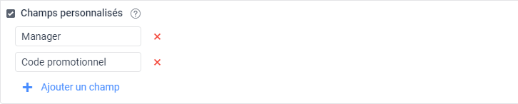

Champs personnalisés
Le filtre est disponible dans le tableau Commandes et fonctionne par champs personnalisés spécifiés dans les propriétés de la commande dans l’application Logistics. Il permet de spécifier les noms des champs personnalisés qui doivent être affichés dans le rapport. Si le filtre est désactivé, le rapport affiche tous les champs personnalisés des commandes incluses dans les itinéraires pour l’intervalle de rapport sélectionné.

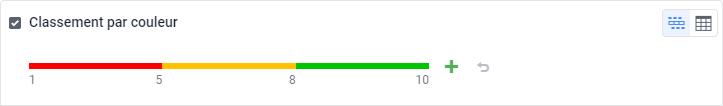

Classement par couleur
Ce filtre est utilisé dans le tableau Éco-conduite pour le rapport sur un groupe de conducteurs. Le filtre permet de mettre en évidence les cellules de classement avec différentes couleurs.
Vous pouvez spécifier des valeurs de classement et leurs couleurs correspondantes en mode tableau ou échelle. La spécification des couleurs de classement, avec quelques exceptions, est similaire à la spécification des intervalles de couleur pour le capteur.

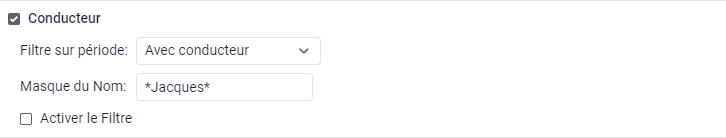

Conducteur
Ce filtre vous permet d’inclure les intervalles dans lesquels les conducteurs ont été affectés aux unités ou d’exclure ces intervalles du rapport.
Le filtre a les options suivantes disponibles :
Option
Description
Avec conducteur

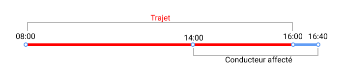

Le rapport indique les intervalles au cours desquels les conducteurs ont été affectés aux unités. Dans le champ Masque du nom, vous pouvez spécifier le masque de nom du conducteur dont les intervalles doivent être inclus dans le rapport. Le masque fonctionne également si plusieurs conducteurs ont été affectés simultanément à l’unité dans un certain intervalle. Pour voir plusieurs conducteurs dans le rapport, activez l’option Plusieurs conducteurs/remorques dans les paramètres du modèle.
Exemple. Un rapport sur les trajets est exécuté. Au cours d’un des trajets, deux conducteurs ont été affectés à l’unité : Jacques et Paul. Si Jacques est spécifié dans le champ Masque du nom, le rapport affiche uniquement les trajets au cours desquels ce conducteur a été affecté. Si *Jacques* est spécifié dans le champ, le rapport indique également le trajet au cours duquel les deux conducteurs ont été affectés.
Les intervalles sont affichés entièrement, quel que soit le moment où le conducteur a été affecté : au début, à la fin ou au milieu de l’intervalle. Si vous souhaitez voir exactement la partie de l’intervalle pendant laquelle le conducteur a été affecté à l’unité, activez l’option Activer le filtre.

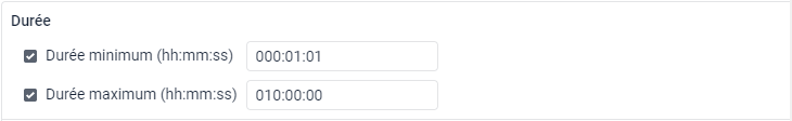

Durée
Ce filtre se compose des champs Durée min et Durée max où vous pouvez spécifier la durée minimale et maximale des intervalles à afficher dans le rapport. La valeur maximale autorisée pour ce filtre est de 999 h 59 min 59 s (environ 41 jours et 16 heures).
Exemple. Une valeur de 10 minutes est indiquée dans le champ Durée min. Un rapport sur les trajets est exécuté. Tous les trajets de 10 minutes ou plus seront inclus dans le rapport.

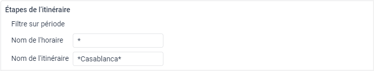

Étapes de l’itinéraire
Ce filtre est disponible dans le tableau Étapes de l’itinéraire. Ici, dans les champs Nom de l’horaire et Nom de l’itinéraire, vous pouvez spécifier des masques pour les horaires et/ou les itinéraires, respectivement. Dans ce cas, le rapport n’affichera que les étapes liées aux horaires et/ou itinéraires spécifiés.

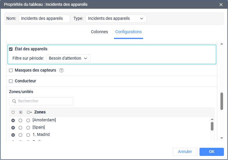

État des appareils
Ce filtre est disponible pour le tableau Incidents des appareils.
Il permet de filtrer les périodes d’incidents selon le statut de l’appareil de l’unité au début de la période d’incident. Les statuts possibles sont Tout, Besoin d’attention et Dysfonctionnel. Pour plus de détails, consultez la page Tableau de bord.
Les options suivantes sont disponibles dans le filtre :
Option Description
Tout Le tableau affiche toutes les périodes d’incidents.
Besoin d’attention Le tableau affiche uniquement les périodes d’incidents dont le statut de l’appareil était Besoin d’attention au début.
Dysfonctionnel Le tableau affiche uniquement les périodes d’incidents dont le statut de l’appareil était Dysfonctionnel au début.
Filtre sur période : État des appareils

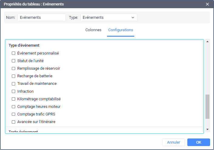

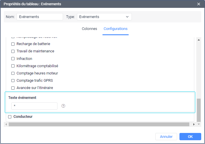

Voir aussi les filtres Type d’événement et Texte événement.

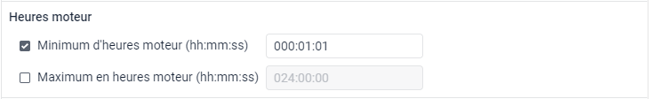

Heures moteur
Ici, dans les champs Heures moteur mini et Hors moteur maxi, vous pouvez spécifier la durée minimale et/ou maximale des heures moteur requises pour que l’intervalle soit inclus dans le rapport. La valeur maximale autorisée pour ce filtre est de 99 h 59 min 59 s (environ 4 jours et 4 heures)
La durée des heures moteur est déterminée par le capteur d’heures moteur. Vous pouvez spécifier son nom ou son masque dans le filtre Capteur d’heures moteur.

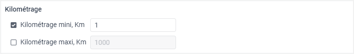

Kilométrage
Ici, dans les champs Kilométrage minimum et Kilométrage maximum, vous pouvez spécifier le kilométrage maximum et/ou minimum requis pour que l’intervalle soit inclus dans le rapport. Les valeurs fractionnaires sont autorisées, avec un point comme séparateur.

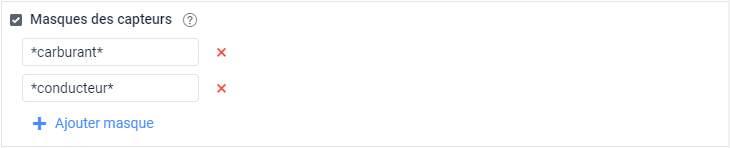

Masques des capteurs
Ici, vous pouvez spécifier les masques des capteurs qui doivent être pris en compte lors de l’exécution du rapport. Les masques spécifiés influencent à :
  • filtre Capteurs ;
  • valeurs dans les colonnes Compteur, Compteur initial, Compteur final ;
  • les valeurs dans les colonnes liées aux tours moteur, à la température et au carburant ;
  • valeurs de capteurs personnalisées si le filtre Masques de capteurs personnalisés n’est pas utilisé.
Le masque du capteur d’heures moteur est spécifié séparément dans le filtre Capteur d’heures moteur.
Utilisation conjointe des filtres « Masques de capteurs » et « Capteurs »
Lorsque vous utilisez le filtre Masques de capteurs pour spécifier le capteur utilisé dans le filtre Capteurs, incluez tous les capteurs supplémentaires (par exemple, carburant, température, compteurs) si vous souhaitez que leurs données s’affichent dans les colonnes du rapport. Si les capteurs nécessaires aux calculs ne sont pas inclus dans le filtre Masques de capteurs, leurs valeurs s’affichent comme « 0 ».
Exemple : Vous souhaitez enregistrer les heures de fonctionnement du moteur pendant lesquelles le bras de la pelleteuse était en activité et calculer la consommation de carburant pendant ces périodes. Ajoutez le tableau Heures moteur au modèle de rapport. Dans la section Filtre sur période de l’onglet Paramètres des propriétés du tableau, définissez le filtre Capteurs sur Capteur activé. Dans le filtre Masques de capteurs, spécifiez à la fois le capteur numérique (capteur du bras de la pelle) pour le filtrage des intervalles et les capteurs de carburant nécessaires aux calculs. Cela garantit que le rapport n’affiche que les intervalles pendant lesquels le bras de la pelle était actif et que la consommation de carburant est calculée correctement. Vous pouvez également utiliser le caractère * dans le filtre Masques de capteurs pour inclure tous les capteurs.

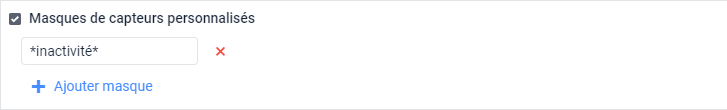

Dans ce filtre, vous pouvez spécifier les masques des capteurs personnalisés qui doivent être pris en compte lors de l’exécution du rapport. Le filtre est disponible dans de tels tableaux que Capteurs numériques, Zones, Remplissages, Baisses de carburant, Eco-conduite.

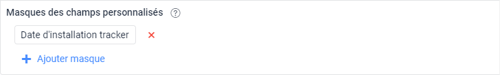

Masques de champs personnalisés
Le filtre est disponible pour le tableau Champs personnalisés. Ici, vous pouvez spécifier des masques pour les noms et les valeurs des champs personnalisés.

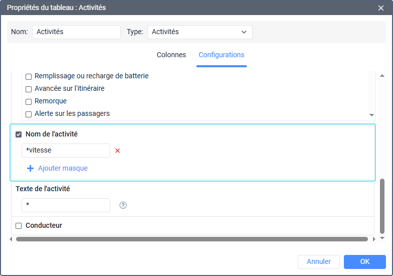

Nom de l’activité
Ce filtre est disponible pour le tableau Activités.
Ici, vous pouvez spécifier un masque de nom d’activité afin que le tableau n’affiche que les activités dont les noms correspondent à ce masque.
Consultez également les filtres Texte de l’activité et Type d’activité.

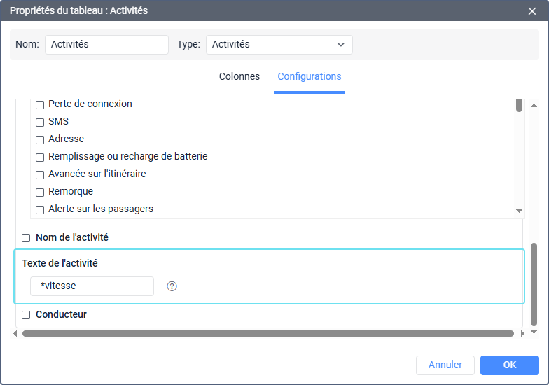

Texte de l’activité
Si vous souhaitez que le tableau n’affiche que les activités qui contiennent certains mots ou valeurs dans leur description, spécifiez le masque de ces mots et valeurs dans ce filtre.

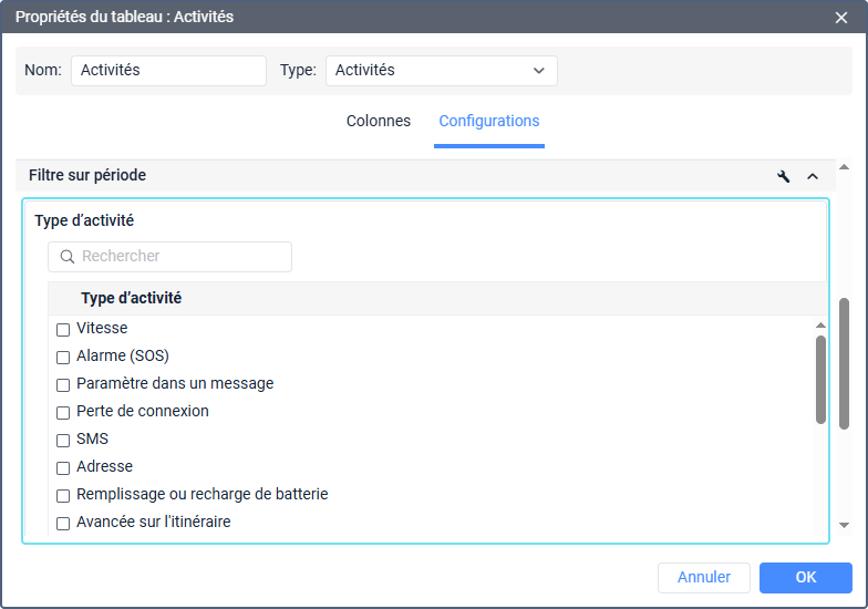

Type d’activité
Si vous souhaitez n’inclure que certains types d’activités dans le tableau, sélectionnez-les dans la liste. Pour trouver le type nécessaire, utilisez le champ de recherche au-dessus de la liste.

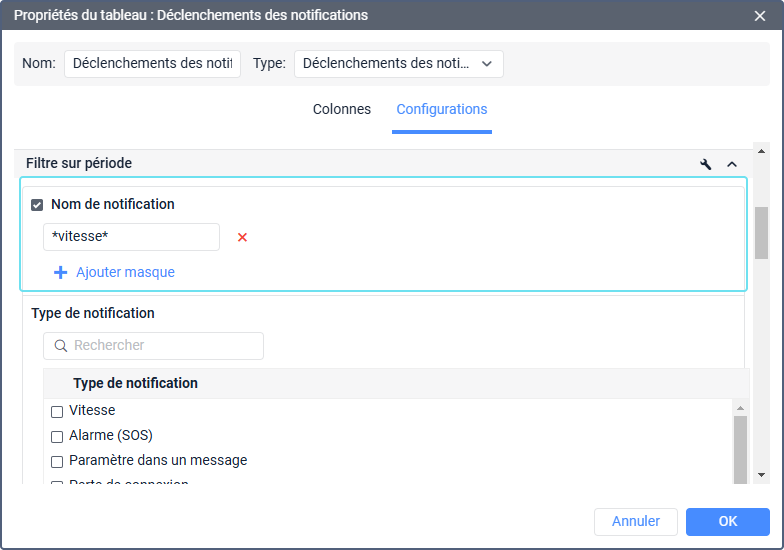

Nom de notification
Le filtre est disponible pour le tableau Déclenchements des notifications.
Vous pouvez y spécifier des masques pour les noms des notifications déclenchées.
Voir aussi les filtres Type d’action, Texte de notification et Type de notification.

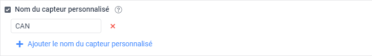

Nom du capteur personnalisé
Le filtre permet de spécifier le nom d’un capteur personnalisé, dont la valeur peut être affichée dans les colonnes de rapport suivantes :

Dans le champ Nom du capteur personnalisé, indiquez le nom complet du capteur personnalisé dont vous souhaitez voir la valeur dans le rapport. Pour spécifier les noms de plusieurs capteurs, cliquez sur Ajouter le nom de capteur personnalisé.

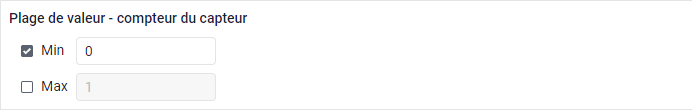

Plage de valeur pour les compteurs du capteur
Ce filtre n’est utilisé que dans les propriétés des Capteurs des compteurs et des tableaux Circulation de carburant. Dans ce dernier, vous pouvez le trouver dans le filtre Capteurs.
Dans les champs Minimum et Maximum, vous pouvez spécifier la limite inférieure et/ou supérieure des valeurs du capteur. Le filtre est appliqué à l’ensemble de l’intervalle du capteur, et non aux valeurs individuelles du capteur.
Si l’option est utilisée pour un capteur de compteur instantané, le filtre est appliqué à la somme de ses valeurs sur l’intervalle du capteur.

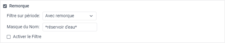

Remorque
Le filtre permet d’afficher dans le rapport les intervalles auxquels une remorque a été affectée ou non à une unité. Les options de ce filtre fonctionnent de la même manière que les options du filtre Conducteur.

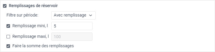

Remplissages
Ce filtre permet de voir les intervalles dans lesquels les remplissages de carburant ont été détectés, ou les intervalles sans remplissages. Dans les champs Remplissage mini et Remplissage maxi, vous pouvez spécifier le volume de remplissage minimum ou maximum requis pour inclure des intervalles dans le rapport.
Si l’option Faire la somme des remplissages est activée, les volumes de tous les remplissages dans l’intervalle sont additionnés et comparés à la valeur des champs Remplissage mini et/ou Remplissage maxi. Si la condition est remplie, l’intervalle est inclus dans le rapport.
Exemple. Un rapport sur les stationnements est exécuté. Pendant le stationnement, le système a détecté des remplissages de carburant de 1 l, 2 l et 3 l. Dans le champ Remplissage mini, une valeur de 5 litres est spécifiée. Si l’option Faire la somme des remplissages est désactivée, un tel stationnement n’apparaît pas dans le rapport. Si l’option est activée, le stationnement est affiché dans le rapport car le volume total des remplissages est de 6 litres.

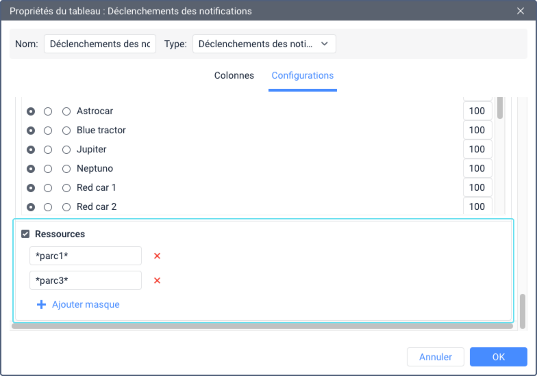

Ressources
Le filtre Ressources est disponible pour le tableau Déclenchements des notifications.
Vous pouvez spécifier ici les noms ou les masques de noms des ressources. Si une ressource est spécifiée, le tableau n’affiche que les déclenchements des notifications qui appartiennent à la ressource spécifiée.

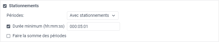

Stationnements
Le filtre permet de voir uniquement les intervalles dans lesquels des périodes de stationnement ont été détectées (option Avec stationnements), ou uniquement les intervalles dans lesquels il n’y a pas eu de périodes de stationnement (option Sans stationnements). Les périodes de stationnement sont détectées en fonction des paramètres du détecteur de trajets. Voir la description détaillée ici.
Si l’option Avec stationnements est sélectionnée, vous pouvez spécifier la durée minimale de stationnement dans le champ Durée mini afin que l’intervalle soit inclus dans le rapport. Si l’option Faire la somme des périodes est activée, la durée de toutes les périodes de stationnement dans l’intervalle est additionnée et comparée à la durée minimale spécifiée.
Exemple. Un rapport sur les visites de zones est exécuté. Vous souhaitez que le rapport n’affiche que les visites au cours desquelles l’unité a été garée. Une valeur de 10 min. est spécifié dans le champ Durée mini. L’unité était garée à l’intérieur de la zone pendant 5 et 7 minutes. Si l’option Faire la somme des périodes est désactivée, la visite de zone ne sera pas incluse dans le rapport. Si l’option est activée, la visite sera affichée dans le rapport car la durée totale de stationnement était de 12 minutes et la durée minimale requise a été respectée.

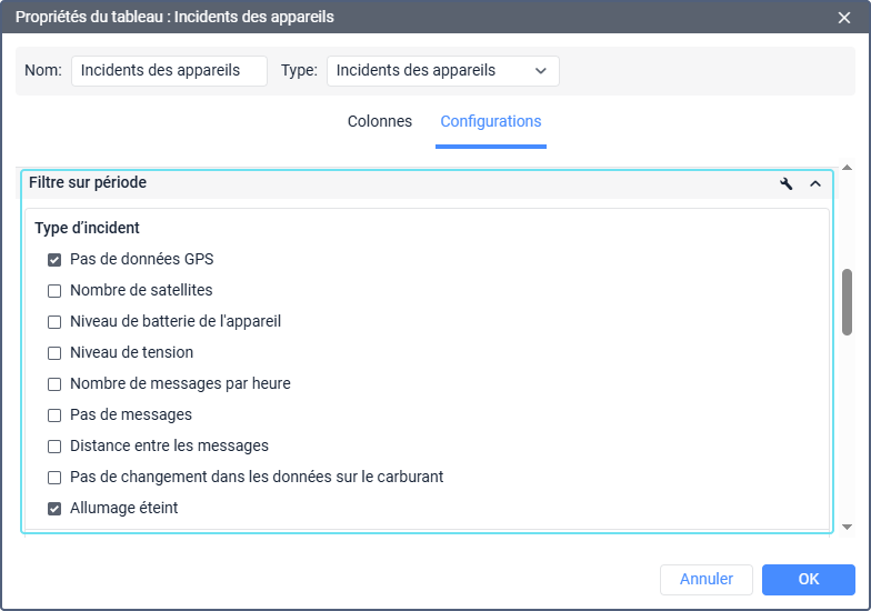

Type d’incident
Le type d’incident dépend des critères définis dans les propriétés de l’unité. Pour plus de détails, consultez la page Diagnostic.
Si vous souhaitez inclure uniquement certains types d’incidents dans le tableau, cochez-les dans la liste.
Filtre sur période : Type d'incident

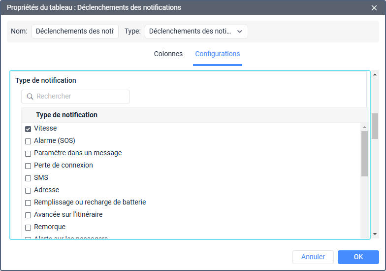

Si vous souhaitez n’inclure dans le tableau que certains types de notifications déclenchées, cochez-les dans la liste. Pour trouver le type nécessaire, utilisez le champ de recherche situé au-dessus de la liste.
Voir aussi les filtres Type d’action, Nom de notification et Texte de notification.

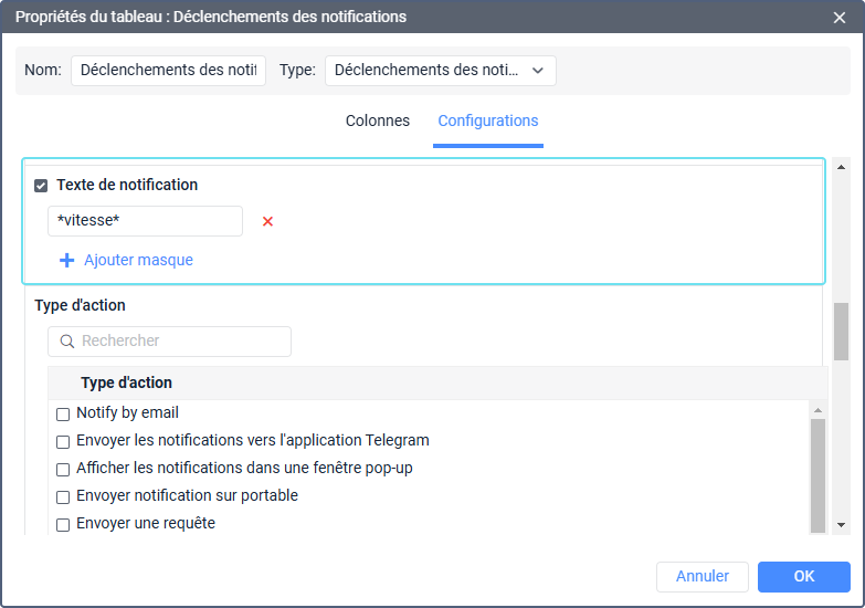

Si vous souhaitez que le tableau n’inclue que les notifications déclenchées qui contiennent certains mots ou certaines valeurs dans le texte de notification, spécifiez leur masque.
Voir aussi les filtres Type d’action, Nom de notification et Type de notification.
Texte événement
Ce filtre est disponible pour les tableaux Événements et Infractions.
Si vous souhaitez n’inclure dans le tableau que les événements dont le texte contient certains mots ou valeurs, indiquez leur masque.
Voir également les filtres Événement et Type d’événement.

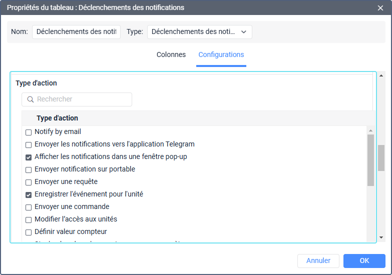

Type d’action
Si vous souhaitez inclure les déclenchements des notifications uniquement avec certaines actions dans le tableau, cochez les actions dans la liste. Pour trouver l’action de notification nécessaire, utilisez le champ de recherche au-dessus de la liste.
Voir aussi les filtres Nom de notification, Type de notification et Texte de notification.

Type de champ
Ce filtre est disponible pour le tableau Champs personnalisés. Il permet de voir les champs personnalisés généraux (les champs sans statut Administrateur), administrateur ou tous les champs personnalisés.
Type d’événement
Ce filtre est disponible pour le tableau Événements.
Si vous souhaitez n’inclure que certains types d’événements dans le tableau, marquez-les dans la liste.
Voir aussi les filtres Événement et Texte événement.

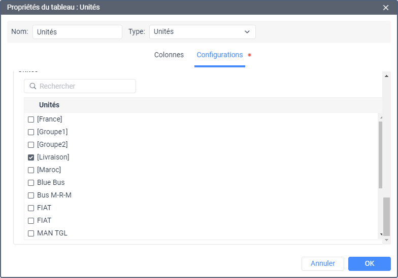

Unités
Le filtre Unités est disponible dans les tableaux suivants :
Type de rapportTableau
Passagers, groupes de passagers
Liens
Remorque, groupes de remorques
Liens
Zone, groupes de zones
Unités
Dans le tableau Liens, le filtre est utilisé pour afficher les affectations de passagers ou de remorques à des unités spécifiques uniquement.
Dans le tableau Unités, la sélection des unités dans le filtre est obligatoire car le tableau affiche toutes les zones visitées par l’unité sélectionnée.
Vous pouvez sélectionner des unités et des groupes d’unités dans la liste du filtre.

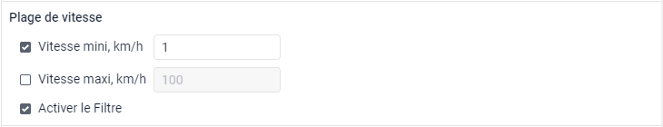

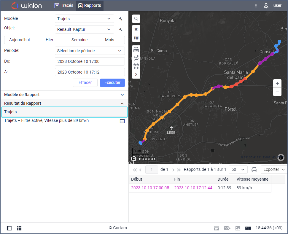

Vitesse
Ici, dans les champs Vitesse mini et Vitesse maxi, vous pouvez indiquer la vitesse de l’unité minimale et/ou maximale requise pour que l’intervalle soit inclus dans le rapport.
Si vous souhaitez que le rapport n’affiche que les périodes pendant lesquelles la vitesse a rempli les conditions spécifiées, activez l’option Activer le filtre.

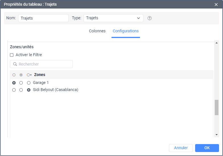

Zones/Unités
Le filtre vous permet de voir les intervalles dans lesquels l’unité se trouvait à l’intérieur ou à l’extérieur de la zone sélectionnée ou de la zone autour de l’unité sélectionnée. Seules les zones appartenant à la même ressource que le modèle de rapport lui-même sont disponibles dans le filtre.
Par défaut, les intervalles sont affichés entièrement. Pour voir uniquement les parties de l’intervalle pendant lesquelles l’unité était à l’intérieur ou à l’extérieur de la zone/zone de l’unité, activez l’option Activer le filtre.
La section de filtre se compose de deux listes : la liste des zones et la liste des unités. Au-dessus de chaque liste, il y a une recherche dynamique par nom d’élément.
Pour chaque élément de la liste, vous pouvez spécifier l’un des trois statuts :
  • : L’élément (zone géographique ou zone de l’unité) n’est pas pris en compte.
  • : Intervalles à l’intérieur de cette zone ou zone de l’unité. Le tableau du rapport inclut les intervalles pendant lesquels l’unité a envoyé au moins un message à l’intérieur de la zone sélectionnée (ou zone de l’unité). Exemple. Dans l’image ci-dessous, le tableau Trajets est filtré selon le critère Dans la zone « Chemin de fer ». Il inclut un trajet pendant lequel le véhicule a envoyé des messages dans cette zone, même brièvement.
  • : Intervalles en dehors de la zone géographique ou de la zone de l’unité. Le tableau du rapport inclut les intervalles où l’unité a envoyé tous les messages en dehors de la zone sélectionnée (ou de la zone de l’unité).
    Exemple. Dans l’image ci-dessous, le tableau Trajets est filtré selon le critère En dehors de la zone « Chemin de fer ». Il inclut trois trajets qui n’ont aucun message à l’intérieur de cette zone.
Pour les unités, vous pouvez spécifier le rayon de la zone qui les entoure, c’est-à-dire la distance entre l’unité sur laquelle le rapport est exécuté et ces unités pour que l’intervalle soit inclus dans le rapport.
Pour sélectionner tous les éléments de la liste, maintenez la touche Ctrl enfoncée en les sélectionnant. Si un groupe est marqué, toutes les zones ou unités du groupe sont considérées comme sélectionnées. Dans ce cas, un intervalle est affiché dans le rapport si l’une de ces zones et/ou zones des unités a été visitée au cours de cet intervalle.
Dans les propriétés du tableau Trafic de carburant, l’option Inclure seulement les unités avec remplissage de réservoir est disponible dans le filtre Zones/Unités. Elle permet de voir uniquement les unités qui ont été remplies dans l’intervalle du rapport, lorsqu’une unité du rapport se trouvait dans leur rayon. Par exemple, cette option peut être utilisée dans une situation où un camion-citerne ravitaille plusieurs véhicules.
Option «Activer le filtre»
L’option Activer le flitre est disponible pour certains filtres. Elle permet d’afficher dans le tableau du rapport uniquement les segments qui correspondent aux critères supplémentaires spécifiés dans le filtre d’intervalle.
Exemple 1. Le filtre Avec conducteur est utilisé dans un rapport de trajet. Le trajet a duré de 08h00 à 16h00. Le conducteur a été affecté à l’unité à 14h00 et en a été séparé à 16h40. Si l’option Activer le filtre est désactivée, le rapport affiche le trajet complet de 08h00 à 16h00.
Si l’option est activée, seule la partie du trajet de 14h00 à 16h00 est affichée.

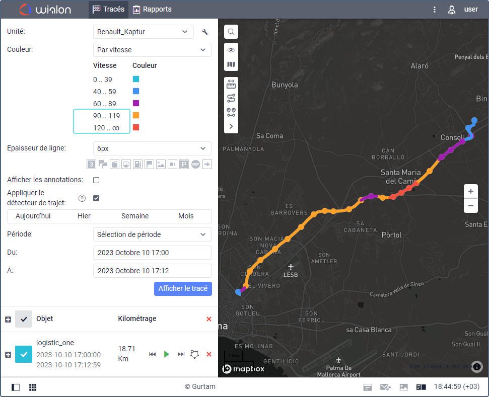

Exemple 2. Un rapport sur les trajets est exécuté. On sait que l’unité se déplaçait à une vitesse supérieure à 90 km/h pendant la période indiquée. Sur le tracé de l’unité, la vitesse supérieure à 90 km/h est indiquée en orange et celle supérieure à 120 km/h en rouge. L’utilisateur souhaite voir dans le rapport les segments où l’unité se déplaçait à une vitesse égale ou supérieure à 89 km/h (Image 1).
Pour ce faire, dans le filtre Vitesse, il faut spécifier une valeur minimale de 89 km/h. Si vous exécutez le rapport avec ces paramètres, il affichera tout l’intervalle où la vitesse était supérieure à 89 km/h (Image 2).
Pour n’afficher dans le rapport que les segments où la vitesse était supérieure à 89 km/h, il faut activer l’option Activer le filtre dans le filtre Vitesse.
Cela exclura les segments marqués sur le tracé en violet et en bleu (image 3).
