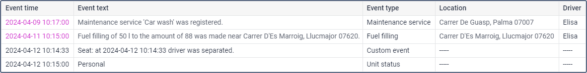

Colonnes du tableau « Événements »
Le tableau Événements peut contenir les colonnes énumérées ci-dessous.
ColonneDescription
Heure de l'événementHeure à laquelle l'événement s'est produit.
Heure reçueHeure à laquelle le serveur a reçu les données.
Texte événementTexte spécifié lors de la création d'une notification ou de l'enregistrement manuel d'un événement.
Type d'événement
Le type attribué à l'événement lors de son enregistrement. Cela dépend de la source et de la méthode d'enregistrement. Voir les types d'événements ci-dessous pour plus de détails.
Utilisateur
Le nom de l'utilisateur qui a enregistré l'événement. Si l'événement a été enregistré automatiquement, le champ contient le nom du créateur de la ressource à laquelle appartient la notification ou le travail. Si le type d'événement est la progression de l'itinéraire, le nom de l'utilisateur qui a créé l'itinéraire est affiché. Le nom de l'utilisateur est caché si vous n'avez pas les droits d'accès nécessaires pour le voir.
EmplacementEmplacement de l'unité au moment de l'événement. Si l'événement est enregistré manuellement, la localisation de l'unité est détectée sur la base des messages reçus lors de l'enregistrement de l'événement. Il en va de même pour les événements enregistrés en stockant les valeurs des compteurs dans les propriétés de l'unité.
ConducteurLe nom du conducteur (s'il est identifié).
CompteLe nombre d'événements.
Texte de notificationTexte disponible lors de l'enregistrement d'un événement dans une fenêtre de notification en ligne.
NotesUne colonne vide pour vos commentaires personnalisés.
Événement
En fonction de la source et de la méthode d'enregistrement de l'événement, la colonne peut afficher les valeurs suivantes :
  • si un événement est enregistré suite au déclenchement d'une notification avec l'action Enregistrer l'événement pour l'unité ou Enregistrer le statut de l'unité, cette colonne indique le type de notification.
  • si l'événement est enregistré manuellement, le type d'événement est indiqué, c'est-à-dire la même valeur que dans la colonne Type d'événement.
  • si l'événement est enregistré automatiquement à la suite de l'exécution des tâches d'actions avec les valeurs des compteurs, le type de tâche est indiqué.
  • si un événement est enregistré automatiquement à la suite d'une avancée sur l'itinéraire, il s'agit d'une avancée sur l'itinéraire.
Méthode d'enregistrement de l’événementCette colonne indique comment l'événement est enregistré : manuellement ou automatiquement. Voir la description des méthodes d'enregistrement ci-dessus sur cette page.
Nom de l’événement
Si l'événement a été enregistré à la suite d'une notification ou d'une tâche, le nom que l'utilisateur a donné à la notification ou à la tâche est indiqué ici.
Dans les autres cas, le type d'événement est indiqué.

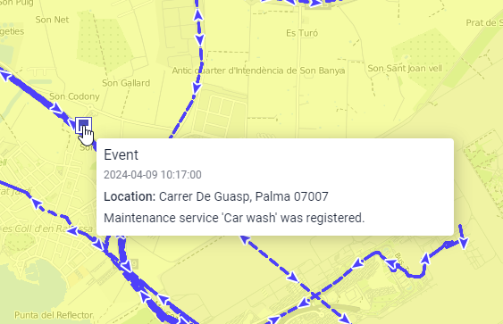

Marqueurs
En outre, vous pouvez utiliser des marqueurs spéciaux pour ce rapport : un drapeau bleu correspond à un événement, un drapeau rouge à une infraction. la bulle d’aide contient des informations détaillées. Vous pouvez ajouter les marqueurs d’événements et d’infractions en activant l’option Marqueurs d’événements dans les paramètres du modèle de rapport (section Carte).
