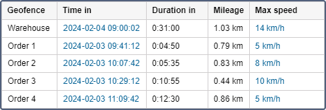

Le tableau Zones contient des informations sur les zones visitées par une unité. Par défaut, il affiche les intervalles pendant lesquels l’unité se trouvait à l’intérieur d’une zone. En utilisant l’option Type d’intervalle dans les paramètres du tableau, vous pouvez choisir d’afficher les intervalles à l’intérieur d’une zone, à l’extérieur, ou les deux. Les limites des intervalles sont définies par l’option Sortie de la zone dans les configurations du modèle de rapport.
Lorsque vous ajoutez ce tableau à un rapport, vous devez sélectionner une ou plusieurs zones dans les paramètres du tableau. Vous pouvez utiliser à la fois les zones de la ressource dans laquelle le modèle de rapport est créé et les zones d’autres ressources pour lesquelles l’utilisateur dispose du droit d’accès Voir les zones. La ressource est sélectionnée dans la liste déroulante au-dessus de la liste des zones. Vous pouvez également sélectionner l’option Tout pour que la liste contienne les zones de toutes les ressources auxquelles l’utilisateur a le droit d’accès. Les zones de la liste sont triées par nom. Pour trouver rapidement une zone, utilisez le filtre dynamique.
Le tableau Zones peut comprendre les colonnes décrites ci-dessous.
Colonne Description
Zone Le nom de la zone.
Si le type d’intervalle est En dehors de la zone, la colonne affiche En dehors de la zone à la place du nom de la zone.

Heure d’entrée Heure à laquelle l’unité est entrée dans la zone.
Si le type d’intervalle est En dehors de la zone, la colonne indique l’heure à laquelle l’unité a quitté la zone et est entrée dans la zone extérieure.
Heure sortie Heure à laquelle l’unité a quitté la zone.
Si le type d’intervalle est En dehors de la zone, la colonne indique l’heure à laquelle l’unité a quitté la zone extérieure et est entrée dans la zone.
Temps passé dans la zone La durée de la visite.
Si le type d’intervalle est En dehors de la zone, la colonne indique la durée du séjour de l’unité en dehors de la zone.

Kilométrage Le kilométrage à l’intérieur de la zone.

Vitesse maxi Vitesse maximale à laquelle l’unité s’est déplacée dans la zone.
