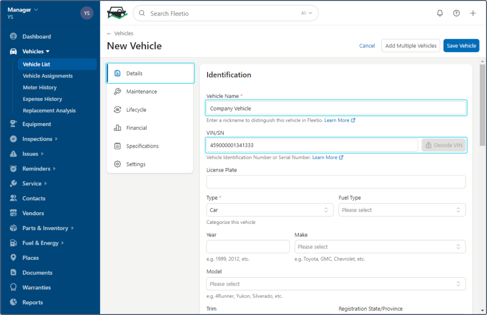

Pour transférer des données d’unités depuis Wialon, vous devez créer un véhicule dans Fleetio. Pour ce faire, procédez comme suit :

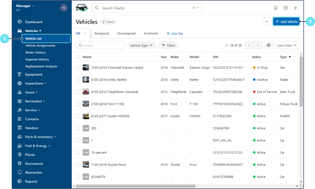

  1. Connectez-vous à votre compte Fleetio.
  2. Ouvrez l’onglet Vehicle list sur le côté gauche de l’écran.
  3. Cliquez sur Add vehicle.

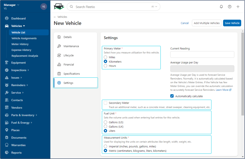

  4. Dans l’onglet Details remplissez les champs Vehicle name et VIN/SN.
  1. Dans l’onglet Settings, sélectionnez les unités de mesure pour les compteurs. Pour que l’envoi des données soit réussi, les unités de mesure des compteurs principaux et secondaires dans Fleetio doivent coïncider avec les unités de mesure sélectionnées pour les compteurs d’unités dans Wialon.
  1. Si nécessaire, complétez les données du véhicule dans d’autres onglets et enregistrez les modifications.

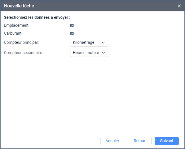

  2. Sélectionnez le type de données que vous souhaitez envoyer à Fleetio.

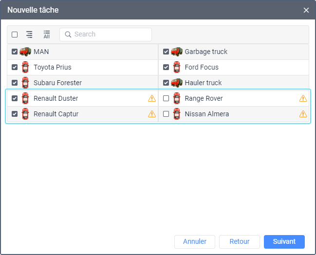

  3. Sélectionnez les unités ou le groupe d’unités pour lesquels vous souhaitez créer une tâche.
Si le champ VIN n’est pas rempli dans les propriétés d’une unité dans l’onglet Profil, les données de cette unité ne seront pas envoyées à Fleetio. Dans la ligne de cette unité, l’icône est affichée. Pour un groupe d’unités, la liste des unités sans VIN est affichée dans la bulle d’aide de l’icône.

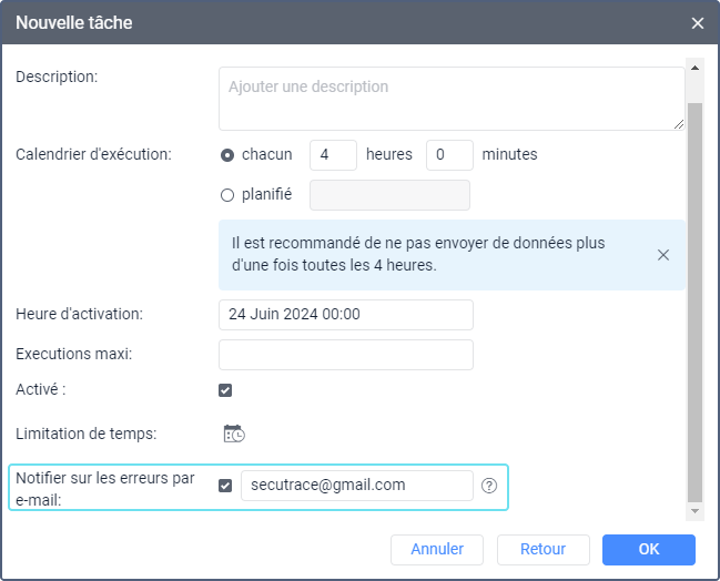

  2. Spécifiez les paramètres de la tâche.
A ce stade, vous pouvez indiquer une adresse électronique. Si une erreur survient lors de l’envoi d’informations à Fleetio, vous recevrez un message à l’adresse que vous avez spécifiée. Activez l’option permettant de saisir l’adresse à laquelle vous souhaitez recevoir les messages.

Types de données à envoyer à Fleetio
Le système Fleetio peut recevoir des informations sur l’emplacement de l’unité, le carburant et les données des compteurs principaux et secondaires.
Emplacement

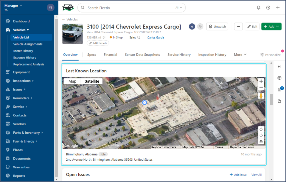

L’option activée vous permet d’envoyer des informations sur l’emplacement d’une unité. Les coordonnées du dernier message contenant des données de localisation sont envoyées à Fleetio.
Lorsqu’une tâche est déclenchée, l’emplacement est affiché dans l’onglet Overview du véhicule.
Carburant
Pour envoyer des données sur le niveau de carburant, la sélection du compteur principal ci-dessous est obligatoire.
Si cette option est activée, le système transmet le niveau de carburant du dernier message reçu au moment où la tâche est déclenchée. Le niveau de carburant n’est pas transmis si le dernier message ne contient pas de données relatives au carburant.
Si l’unité possède plusieurs capteurs de niveau de carburant, leurs valeurs sont additionnées et transmises à Fleetio.

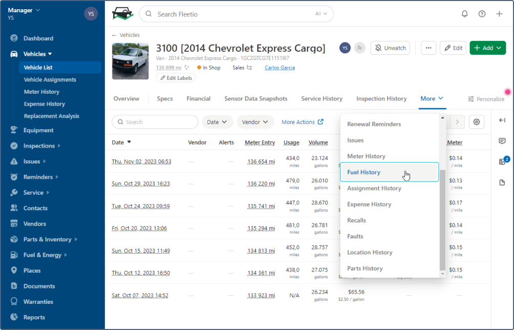

Une fois la tâche déclenchée, les informations sur le carburant sont disponibles dans l’onglet More du véhicule. Pour consulter ces informations, sélectionnez Fuel History dans la liste déroulante.
Compteur principal
Pour envoyer des données à Fleеtio, vous devez sélectionner un compteur kilométrique ou un compteur d’heures moteur comme compteur principal.
Si l’option Kilométrage est sélectionnée, la valeur actuelle du compteur kilométrique de l’unité est envoyée.
Si vous sélectionnez l’option Horaire, la valeur actuelle du compteur horaire est transmise. Les données sont extraites de l’onglet Général des propriétés de l’unité.
Pour en savoir plus sur les compteurs dans le système Fleetio, consultez la documentation.
Compteur supplémentaire
Comme compteur supplémentaire, vous pouvez sélectionner un compteur kilométrique ou un compteur d’heures moteur. Vous pouvez sélectionner les mêmes valeurs pour les compteurs principaux et secondaires.
Lorsque la tâche est déclenchée, les données des compteurs primaires et secondaires sont disponibles dans l’onglet More du véhicule. Pour les consulter, sélectionnez Meter history  dans la liste déroulante.
