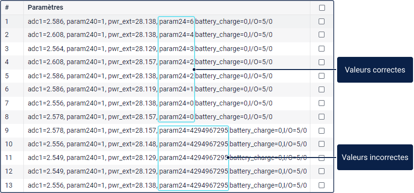

  1. Ouvrez l’onglet Messages.
  2. Demandez des messages avec des données. Dans le champ Paramètres, les Données brutes doivent être sélectionnées.
  3. Dans le tableau résultant, recherchez le paramètre requis et comparez ses valeurs.
Considérez le paramètre de température param24 dans l’image ci-dessous. On peut voir que lorsque la température baisse et que le seuil de 0 degrés est franchi, des valeurs incorrectes sont affichées.

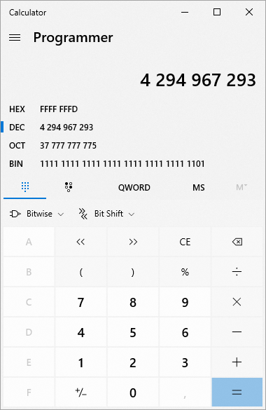

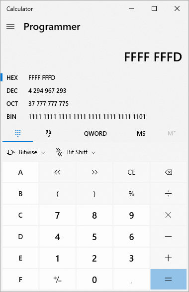

  1. Saisissez l’une des valeurs de paramètre invalides dans la calculatrice en mode décimal (DEC).
  2. Passez en mode hexadécimal (HEX) et comptez le nombre de chiffres dans le nombre résultant. Si le nombre de chiffres n’est pas 2, 4 ou 8, arrondissez-le (par exemple, 5 doit être arrondi à 8). Dans l’exemple ci-dessus, 8 bits sont obtenus.
  3. En mode HEX, saisissez la lettre F autant de fois qu’il y a de chiffres (après avoir arrondi).
  4. Passez en mode DEC. Le nombre obtenu est la valeur maximale. Notez-le.

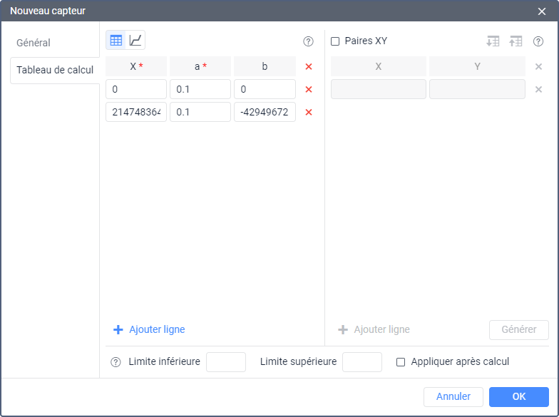

  1. Ouvrez l’onglet Tableau de calcul dans les propriétés du capteur.
  2. Remplissez la première ligne du tableau comme suit :
    Colonne
    Valeur
    X
    0
    a
    Coefficient spécifié pour un paramètre dans la spécification matérielle. Dans l'exemple ci-dessus, le coefficient 0,1 est utilisé pour le paramètre param24, c'est-à-dire que si la valeur 6 entre dans le paramètre, la température réelle est de 0,6 degrés.
    Si le coefficient n'est pas utilisé, spécifiez 1.
    b
    0
  3. Remplissez la deuxième ligne du tableau comme suit :
    Colonne
    Valeur
    X
    Pour calculer X, divisez le nombre maximum par 2 et, si le résultat est un entier, ajoutez-y 1. Si ce n'est pas un entier, arrondissez-le à un entier supérieur.
    Dans l'exemple avec le paramètre param24 nous obtenons ce qui suit : 4294967295 : 2 = 2147483647,5
    En conséquence, X = 2147483648.
    a
    Coefficient (décrit ci-dessus).
    b
     Correction. Pour calculer b, ajoutez un au nombre maximum et multipliez par le coefficient. Entrez la valeur résultante avec un signe moins.
    Dans l'exemple avec le paramètre  param24 nous obtenons ce qui suit : (4294967295+1)х0.1 = 429496729.6
    En conséquence, b = -429496729.6.

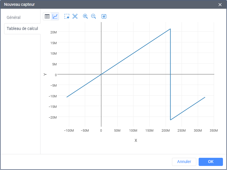

  1. Analyser le graphique dans l’onglet Tableau de calcul des propriétés du capteur.
