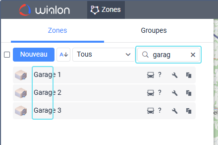

Si la liste contient de nombreux éléments, il peut être difficile de trouver rapidement celui dont vous avez besoin. Pour plus de facilité, vous pouvez utiliser la recherche dynamique disponible dans la plupart des onglets. Commencez à saisir le nom de l’objet (zone, unité, itinéraire, etc., selon l’onglet actif). Vous pouvez taper simplement une partie du nom. Au fur et à mesure que vous saisissez le texte, la liste affiche les éléments correspondant à votre requête. La recherche n’est pas sensible à la casse.

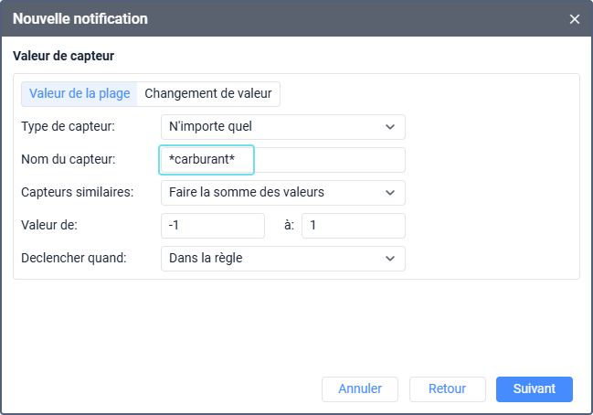

Outre la recherche dynamique, vous pouvez utiliser des filtres pour sélectionner un élément lors de l’exécution de rapports, de la configuration de notifications, etc. Pour ce faire, spécifiez le masque de nom de l’élément en utilisant des caractères spéciaux tels que l’astérisque (*) et le point d’interrogation (?).
L’astérisque est un symbole spécial qui peut être inséré dans le texte de la requête pour indiquer n’importe quelle combinaison de caractères dans le nom de l’élément. Vous pouvez placer un astérisque n’importe où dans la requête (au début, au milieu, à la fin) ou à plusieurs endroits à la fois, selon la partie du nom qui est connue ou qui est identique pour plusieurs éléments. Par exemple, si vous tapez *H*nda*, tous les Hondas et Hyundais seront trouvés.
Un autre symbole spécial que vous pouvez utiliser est le point d’interrogation (?). Il remplace n’importe quel caractère (un point d’interrogation correspond à un seul caractère). Vous pouvez le placer à n’importe quel endroit de la requête.
La requête est sensible à la casse.
Supposons qu’une unité possède deux capteurs de carburant nommés Capteur de niveau de carburant et Carburant dans le réservoir. Vous souhaitez créer une notification qui prend en compte les valeurs des deux capteurs. Pour ce faire, vous devez définir un masque de nom qui correspond aux deux capteurs. Dans ce cas, le meilleur choix est *Carburant*.

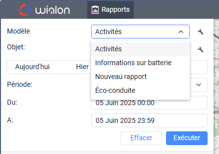

Listes déroulantes
Les listes déroulantes sont largement utilisées dans le système de suivi. Elles offrent la possibilité de travailler avec un grand nombre d’éléments. Par exemple, il peut s’agir d’une liste d’unités disponibles lors de la génération d’un rapport, de la demande de messages, etc., d’une liste de tableaux lors de la modification des modèles de rapports, etc.
Lors de la création de tracés ou de l’interrogation de messages et de rapports, vous pouvez utiliser la recherche dynamique dans les listes déroulantes. Pour les tracés et les messages, vous pouvez rapidement trouver une unité nécessaire dans la liste déroulante, et pour les rapports, vous pouvez trouver des modèles ou des objets. Pour utiliser la recherche dynamique, cliquez sur la liste déroulante correspondante et commencez à saisir le nom. Vous pouvez utiliser le caractère générique astérisque (*) pour faciliter la recherche. En conséquence, la liste déroulante est filtrée en fonction des symboles indiqués.
Pour travailler avec la liste déroulante, vous pouvez utiliser le clavier. Utilisez les flèches (haut/bas) pour naviguer dans la liste et la touche Entrée pour choisir l’élément nécessaire.
