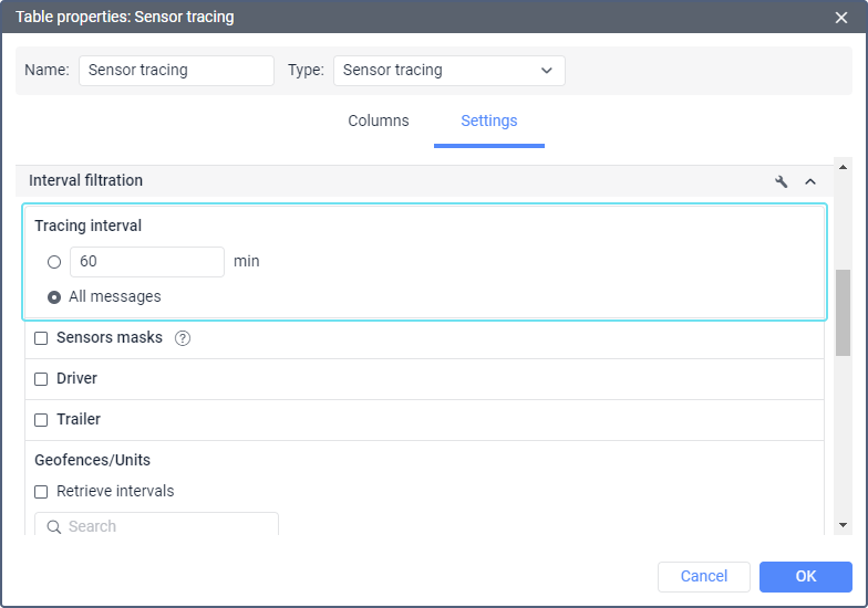

Le tableau Traçage du capteur peut inclure Tous les messages ou prendre une valeur dans un intervalle de temps (par exemple, prendre une valeur toutes les 10 minutes). Vous pouvez sélectionner l’option dont vous avez besoin dans les paramètres du tableau, dans le filtre Filtration des intervalles. Si un intervalle de traçage est indiqué, le système recherchera et affichera la valeur du capteur à partir du message le plus proche du moment nécessaire.

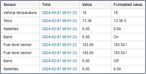

ColonneDescription
VitesseVitesse de l'unité à partir du message dont la valeur a été extraite.
CoordonnéesLes coordonnées de l'unité dans le message.
EmplacementEmplacement de l'unité au moment de l'envoi du message contenant la valeur du capteur.
CapteurLe nom du capteur.
HeureL'heure du message dont la valeur a été extraite.
Valeur
La valeur (chiffres uniquement).
This page has not yet been translated to French.
Valeur formatéeLa valeur basée sur les unités de mesure indiquées ou la valeur du capteur de texte.

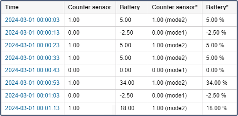

Si l’option Chaque capteur dans une colonne individuelle est activée pour le tableau de Traçage du capteurs, les valeurs de chaque capteur sont affichées dans une colonne distincte. Cette option n’est disponible que dans les rapports pour les unités individuelles, et non pour les groupes d’unités. Si vous sélectionnez cette option, les colonnes Valeurs ou/et Valeur formatée seront générées pour chaque capteur individuellement. Cela permet d’exporter les valeurs des capteurs vers MS Excel et, éventuellement, de construire divers graphiques et diagrammes sur cette base.
Si vous activez simultanément les options Chaque capteur dans une colonne individuelle et Sauter les valeurs invalides, seules les lignes comportant au moins une valeur de capteur sont affichées dans le rapport généré. Les lignes ne contenant aucune valeur de capteur ne sont pas affichées. Le nom d’une colonne contenant des valeurs formatées est marqué par un symbole spécial(*). Les champs de valeurs formatées peuvent contenir des informations textuelles (entre parenthèses) indiquées pour les intervalles de valeurs.
Vous pouvez filtrer les intervalles dans le tableau Traçage du capteur par conducteur, par remorque, par zone ou par unité. En outre, dans la section Masques des capteurs, vous pouvez spécifier les capteurs à suivre.
