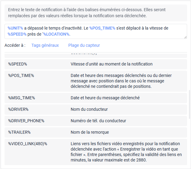

Vous pouvez ajouter des balises au texte. Ce sont des mots-clés qui seront remplacés par des valeurs réelles lorsque la notification est déclenchée.
Une balise doit être marquée par un signe de pourcentage des deux côtés. Sinon, elle est considérée comme du texte brut et n’est pas remplacée par des valeurs réelles.
Par exemple, saisir le texte :
%UNIT% arrivée à %ZONE_INSIDE%. À %POS_TIME% elle s'est déplacée à la vitesse %SPEED% près de %LOCATION%.
est converti en :
Rover119 arrivée à Base. À 2025-05-01 12:01:37 elle s'est déplacée à la vitesse 156 km/h près de KU 8, Thurnau, DE.
Pour ajouter une balise au texte, cliquez dessus dans la liste en dessous de la zone de texte ou saisissez-la manuellement.

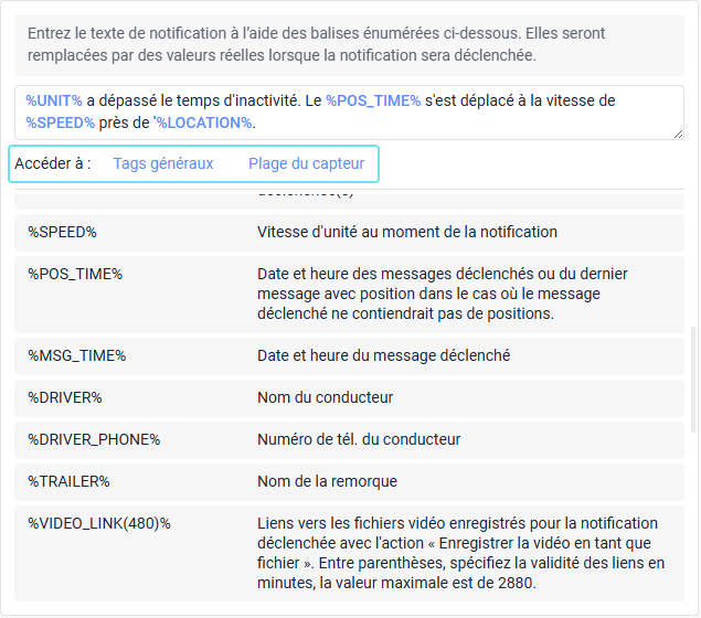

Catégories de balises et disponibilité
L’ensemble des balises disponibles à utiliser dépend de la condition spécifique ou des conditions que vous avez sélectionnées à l’étape 1 de la configuration de notification.
En dessous du champ de saisie de texte, les balises sont regroupées en catégories, comme Tags généraux et les balises spécifiques aux conditions (par exemple, Entrée dans la zone). Vous pouvez cliquer sur les liens à côté de Accéder à : pour voir la liste pertinente des balises.
