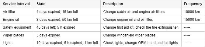

Le tableau de Maintenance à venir contient la liste des travaux de maintenance définis pour une unité et l’état de leur exécution. Le tableau peut comprendre les colonnes décrites ci-dessous.
ColonneDescription
Période de maintenanceLe nom du travail de maintenance programmé indiqué dans l'onglet Maintenance de la boîte de dialogue des propriétés de l'unité dans le champ Nom du service. Le travail doit être répété tout au long d'un intervalle particulier indiqué dans l'onglet Maintenance.
ÉtatL'état général de l'exécution des travaux d'entretien. En d'autres termes, il s'agit de l'intervalle restant ou expiré de kilométrage, d'heures moteur et de jours.
État par kilométrageL'intervalle de kilométrage restant ou expiré.
État par heures moteurL'intervalle des heures moteur restantes ou expirées.
État par joursL'intervalle des jours restants ou expirés.
DescriptionLes informations proviennent du champ correspondant de l'onglet Maintenance.
FréquenceL'intervalle (kilométrage, heures moteur ou jours) qui indique la fréquence à laquelle l'entretien du véhicule doit être effectué.
NotesUne colonne vide pour vos commentaires personnalisés.
