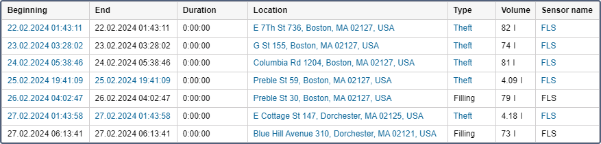

Le tableau Trafic de carburant peut comprendre les colonnes décrites ci-dessous.
ColonneDescription de la colonne
DébutL'heure d'activation du capteur, l'heure du remplissage ou de la baisse de carburant selon le type (voir ci-dessous).
FinTemps de désactivation du capteur, temps de remplissage ou de vidange du carburant selon le type.
DuréeTemps écoulé entre le début et la fin de l'opération (pour les remplissages et les baisses).
EmplacementPosition de l'unité lors de l'envoi des données (associée au champ Fin).
TypeLe type d'activité en cours déterminé par le système (remplissage, baisse, opération de comptage).
VolumeLa quantité calculée par le compteur ou les données des colonnes Rempli ou Baisse significative de carburant extraites des colonnes du même nom dans les tableaux correspondants en fonction du type.
Nom du capteurLe nom du capteur qui a permis de déterminer le type.
Zones/UnitésLa colonne comprend les noms des zones ou des unités avec lesquelles une intersection a été enregistrée pendant un intervalle donné. Les zones et unités nécessaires sont indiquées dans les paramètres de filtrage. Si plusieurs zones ou unités ont été déclenchées, le rapport affiche le nom de la zone ayant la plus petite surface ou le nom de l'unité ayant le plus petit rayon d'approximation. Si les tailles coïncident, tous les noms sont inclus.
RempliLa somme des remplissages de carburant (le cas échéant) des unités indiquées dans la colonne Zones/Unités. Seuls les enregistrés automatiquement et dont l'heure se situe dans l'intervalle de début à fin sont pris en compte.
ÉcartDifférence entre les valeurs des colonnes Volume et Rempli.
ConducteurLe nom du conducteur affecté à l'unité dans l'intervalle actuel.
NotesColonne vide dans laquelle vous pouvez introduire vos commentaires personnalisés après avoir imprimé ou exporté le rapport.
