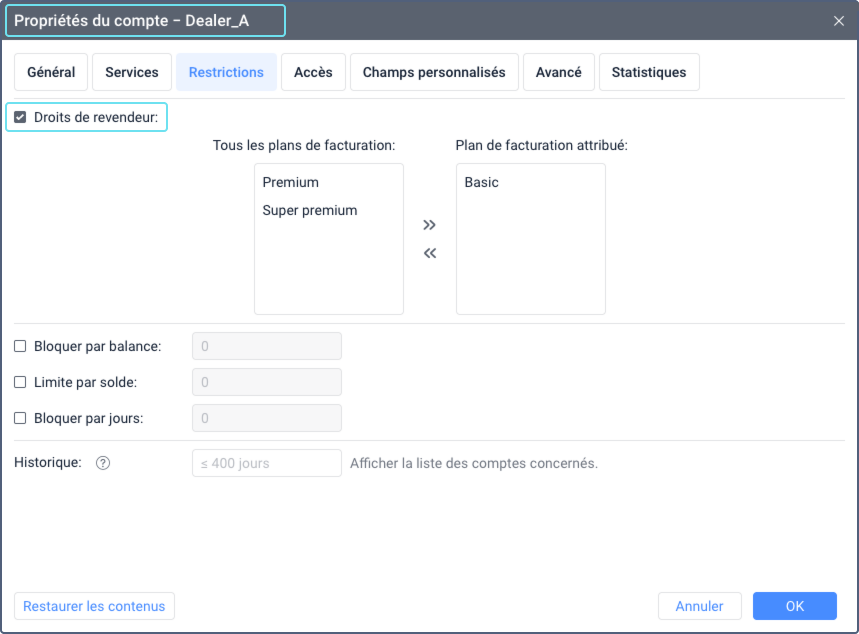

  1. Assurez-vous que le compte auquel vous souhaitez transférer les codes dispose des droits de revendeur.
    Fenêtre des propriétés du compte ouverte sur l'onglet Restrictions dans CMS Manager. L'option Droits de revendeur est visible avec une case cochée, indiquant qu'elle est activée. D'autres options et paramètres sont listés dans un format de tableau.

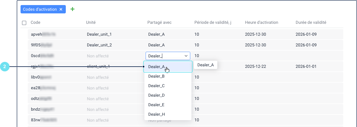

  2. Sur le volet de navigation du compte principal, sélectionnez Codes d’activation.
  3. Dans la colonne Partagé avec, sélectionnez le compte dont l’utilisateur devrait gérer le code. Vous ne pouvez sélectionner qu’un seul compte.
    Section « Codes d'activation » avec des colonnes pour Code, Unité, Partagé avec, Heure d'activation et Heure d'expiration. La colonne Partagé avec affiche une liste déroulante de comptes, avec un compte en surbrillance pour indiquer qu'il est sélectionné.
Après cela, l’élément Codes d’activation devient disponible sur le volet de navigation de l’utilisateur du compte. Désormais, ils peuvent gérer le code partagé dans la section Code d’activation : le consulter, l’attribuer à une unité, le réattribuer à une autre unité, partager le code avec d’autres comptes subordonnés ayant des droits de revendeur, et annuler ces actions.

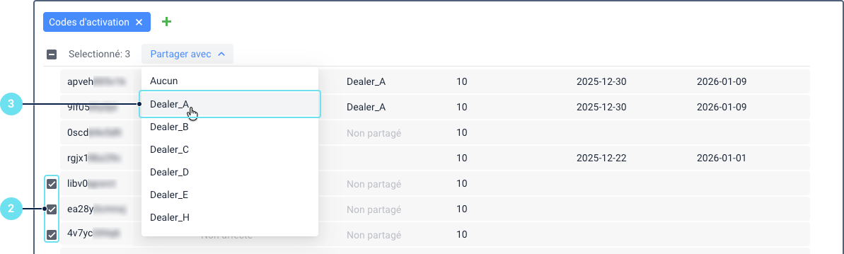

Partage en masse des codes d’activation avec un compte subordonné
Pour partager plusieurs codes d’activation avec un compte en une seule fois, suivez ces étapes :
  1. Suivez les étapes 1 à 2 des instructions ci-dessus.
  2. Sélectionnez les codes que vous souhaitez partager. Pour sélectionner tous les codes, cochez la case dans la ligne du haut.
    Section « Codes d'activation » avec plusieurs codes sélectionnés. Les colonnes Code, Unité, Partager avec, Heure d'activation et Heure d'expiration ne sont pas visibles. À la place, le nombre de codes sélectionnés est affiché. La colonne Partagé avec affiche une liste déroulante de comptes, avec un compte mis en surbrillance pour indiquer qu'il est sélectionné.
  3. Sélectionnez le compte pour lequel les codes doivent être disponibles. Vous ne pouvez sélectionner qu’un seul compte.
Après cela, le créateur du compte peut consulter et gérer les codes partagés dans la section Codes d’activation de CMS Manager.

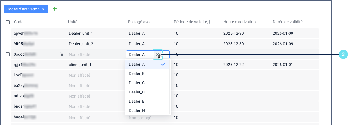

Annulation du partage d’un code d’activation d’un compte subordonné
Vous pouvez annuler le partage d’un code d’activation que vous avez précédemment partagé avec un compte subordonné.
Pour annuler manuellement le partage d’un code, suivez ces étapes :
  1. Dans le volet de navigation, sélectionnez Codes d’activation.
  2. Trouvez le code dont vous souhaitez annuler le partage et cliquez sur le nom du compte avec lequel il est actuellement partagé.
  3. Cliquez sur l’icône icône croix.
    Interface des codes d'activation de CMS Manager affichant une liste de codes dans une grille de données. Une icône X (croix) proéminente apparaît à côté du nom d'un compte partagé dans la première ligne, indiquant l'option d'annuler le partage du code. D'autres colonnes affichent les informations Code, Unité, Partagé avec, Heure d'activation et Heure d'expiration
Après cela, le code est supprimé de la section Codes d’activation de ce compte. Cependant, si l’utilisateur de ce compte a enregistré le code ailleurs (par exemple, copié dans un fichier texte), il peut toujours l’utiliser pour activer une unité.
Si un code d’activation partagé n’a jamais été attribué à une unité, sa période de validité n’a pas commencé.
