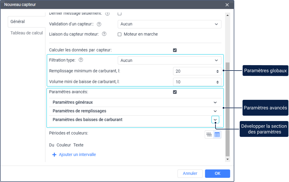

Paramètres globaux
Les paramètres globaux de niveau de carburant incluent trois options.
Type de filtrage
Cette option permet de filtrer les valeurs des capteurs pour éviter les valeurs aberrantes des données (changements soudains du niveau de carburant : hausses ou baisses). Le filtrage est pris en compte dans les rapports (dans les tableaux et les graphiques lors de l’affichage des lignes lissées), dans les tâches d’envoi d’informations sur le niveau de carburant et dans les notifications concernant les remplissages de carburant et les baisses importantes.
La liste déroulante contient trois options :
OptionDescription

Paramètres avancés
Le système utilise des valeurs par défaut pour les paramètres avancés, mais vous pouvez les modifier si nécessaire. Pour cela, activez l’option Paramètres avancés et modifiez les valeurs dans les sections Paramètres généraux, Paramètres de remplissage et Paramètres de baisse. Si l’option Paramètres avancés est désactivée, les valeurs modifiées sont remplacées par celles par défaut.
