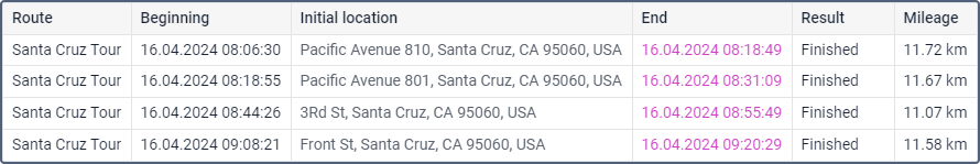

Le tableau Voyages (pour une unité) contient des informations sur les itinéraires parcourus par une unité. Le tableau peut être généré si des itinéraires ont été attribués à une unité et si des événements concernant les itinéraires ont été enregistrés dans l’historique de l’unité.
Le tableau Voyages (pour une unité) peut contenir les colonnes décrites ci-dessous.
