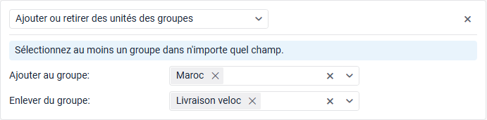

Ajouter ou retirer des unités des groupes
Cette action permet d’ajouter ou de supprimer l’unité sélectionnée de certains groupes. Pour configurer cette action, sélectionnez les groupes requis dans les listes déroulantes Ajouter au groupe et/ou Enlever du groupe. Vous devez sélectionner au moins un groupe dans n’importe quel champ.

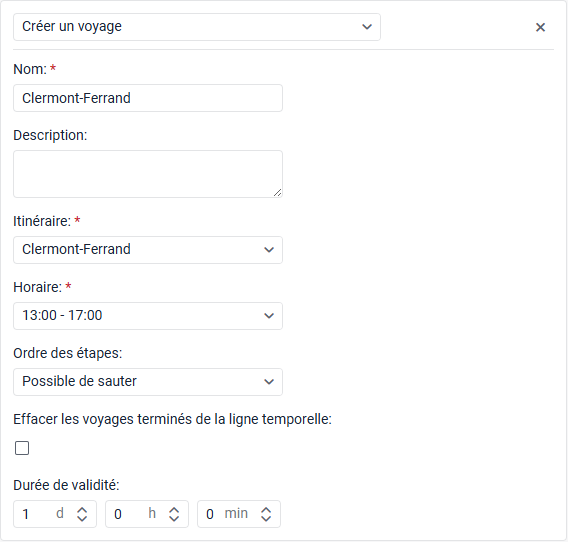

Créer un voyage
Cette action permet de créer un nouveau voyage pour l’unité. Par exemple, en quittant une certaine zone ou en terminant un certain voyage, l’unité peut démarrer un nouveau voyage automatiquement.
Pour configurer cette action, suivez ces étapes :
  1. Spécifiez le nom du voyage (requis).
  2. Si nécessaire, ajoutez une description.
  3. Sélectionnez l’itinéraire dans la liste déroulante (requis).
  4. Sélectionnez l’horaire de l’itinéraire (requis).
  5. Sélectionnez l’ordre des étapes : Non modifiable, Possible de sauter, ou Arbitraire.
  6. Si nécessaire, cochez l’option Effacer les voyages terminés de la ligne temporelle afin que la chronologie n’affiche que les voyages qui sont actuellement en cours d’exécution.
  7. Dans les champs Durée de validité, spécifiez le temps (en jours d, heures h, et minutes min) pendant lequel le voyage peut commencer.

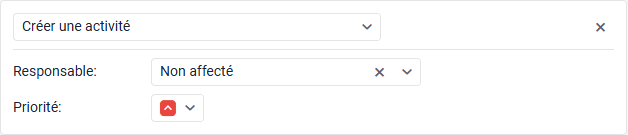

Créer une activité
L’action Créer une activité est disponible si vous avez le service Activités activé dans les propriétés de votre compte ou plan de facturation. Aussi, vous devez avoir les droits d’accès aux unités et utilisateurs listés dans la section Prérequis de la page Activités.
Lorsqu’une notification avec cette action est déclenchée, une activité est créée pour l’unité et s’affiche dans l’onglet Activités.
Pour configurer cette action, suivez les étapes ci-dessous :
  1. Sélectionnez l’utilisateur dans le champ Responsable, ou laissez l’option Non affecté si l’activité ne doit pas être attribué à un utilisateur spécifique. Vous pouvez effacer la sélection en utilisant l’icône .
  2. Sélectionnez la Priorité qui doit être donnée à l’activité créée dans la liste déroulante : Basse, Moyenne, ou Haute.
L’activité créée a le statut Nouveau, et son nom et type correspondent au nom et au type de la notification déclenchée. Le texte de la notification s’affiche dans la colonne Description.

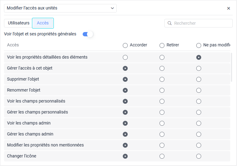

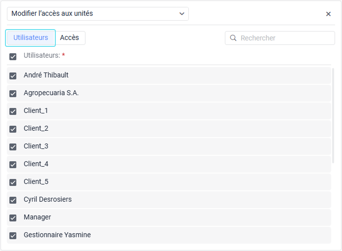

Modifier l’accès aux unités
Cette action permet de modifier automatiquement les droits d’accès de l’utilisateur aux unités. Pour ce faire, vous devez avoir le droit d’accès Gérer l’accès à cet objet à l’utilisateur.
  1. Dans l’onglet Utilisateurs, sélectionnez les utilisateurs dont vous voulez modifier les droits d’accès. Vous pouvez utiliser la barre de recherche pour les trouver rapidement.
  2. Passez à l’onglet Accès.
  3. Si vous voulez accorder un accès aux unités, le bouton de base Voir l’objet et ses propriétés générales doit être actif. Inversement, si vous voulez supprimer tous les accès, désactivez ce bouton.
    Si le bouton Voir l’objet et ses propriétés générales est désactivé, les utilisateurs sélectionnés perdront tout accès aux unités.
  4. Si le droit d’accès de base est activé, vous pouvez configurer les droits d’accès restants dans la liste ci-dessous en sélectionnant l’un des boutons radio à côté de chacun :
  • Accorder : Permet d’accorder aux utilisateurs ce droit d’accès.
  • Retirer : Permet de supprimer ce droit d’accès aux utilisateurs.
  • Ne pas modifier : Permet de ne pas modifier l’état actuel de ce droit d’accès.
Cette action peut être utile lors de l’octroi de droits d’accès temporaires aux utilisateurs.
Exemple : L’utilisateur doit suivre le mouvement d’une unité livrant une cargaison sur un certain territoire (zone A). Après la livraison de la cargaison au lieu requis (zone B), l’unité doit être indisponible pour cet utilisateur. Dans ce cas, vous devez utiliser la notification avec la condition Sortie de la zone.

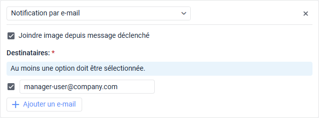

Notification par e-mail
Prérequis
Pour recevoir des notifications par e-mail, dans l’onglet Général des propriétés du plan de facturation, spécifiez une adresse e-mail à partir de laquelle les messages système doivent être envoyés.
Cette action permet de configurer l’envoi de notifications par e-mail.
Certains types d’appareils permettent de joindre une image à l’email envoyé par l’unité dans le message après lequel la notification a été déclenchée. Pour ce faire, activez l’option Joindre image depuis message déclenché.
Dans la section Destinataires, vous devez spécifier les adresses auxquelles les notifications doivent être envoyées. Pour ce faire :
  1. Cliquez sur le bouton Ajouter un e-mail pour ajouter un nouveau champ de saisie.
  2. Cochez la case à gauche du champ et saisissez l’adresse e-mail requise.
  3. Pour annuler l’envoi de notifications à l’une des adresses spécifiées, décochez simplement la case à gauche de cette adresse.
Au moins une option e-mail doit être sélectionnée pour sauvegarder l’action.
Structure de l’e-mail
Le nom de la notification est spécifié dans l’en-tête de l’email reçu, et le nom de l’unité est affiché entre crochets. Le corps principal de l’email contient le texte de notification.
Désabonnement des notifications par e-mail
Si la fonctionnalité Se désabonner est activée dans les propriétés du compte ou de la ressource où la notification est stockée, un lien Se désabonner est affiché en bas de l’email.
Si un destinataire se désabonne, la case à gauche de son e-mail est automatiquement décochée dans les paramètres de notification. Si tous les destinataires spécifiés se désabonnent, et que seule cette action est spécifiée dans les paramètres de notification, la notification est automatiquement désactivée.

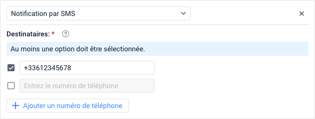

Notification par SMS
Cette action permet de configurer l’envoi de notifications sous forme de messages SMS. Pour ce faire, suivez les étapes suivantes :
  1. Assurez-vous que l’option Peut envoyer des SMS est activée dans les propriétés utilisateur.
  2. Assurez-vous que le service Messages SMS est activé dans les propriétés du compte de l’utilisateur qui a créé la notification.
  3. Dans la section Destinataires, spécifiez le numéro de téléphone au format international (par exemple, +37060123456) et assurez-vous que la case à côté est cochée. Pour saisir plusieurs numéros, cliquez sur le bouton Ajouter un numéro de téléphone.

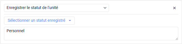

Enregistrer le statut de l’unité
Cette action permet d’enregistrer le statut de l’unité (tel que Business ou Personnel). Pour ce faire, vous devez avoir le droit d’accès Gérer les événements à l’unité. Par exemple, lorsque l’unité visite une certaine zone, le statut de l’unité peut être changé de personnel à professionnel ou vice versa.
Pour définir le statut, vous pouvez soit le saisir directement dans le champ de texte ou cliquer sur le menu déroulant Sélectionner un statut enregistré pour en sélectionner un existant. Cette liste déroulante inclut les statuts qui ont été sauvegardés précédemment lors de l’enregistrement d’événements pour les unités manuellement en utilisant l’option Enregistrer événement dans l’onglet Statuts.
Vous pouvez voir les enregistrements des statuts enregistrés dans le tableau Événements.

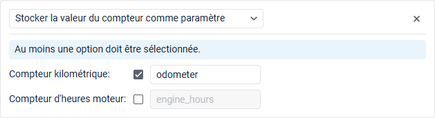

Stocker la valeur du compteur comme paramètre
Prérequis
Pour utiliser l’action Stocker la valeur du compteur comme paramètre, vous devez avoir le droit d’accès Modifier les compteurs à l’unité.
Cette action permet de sauvegarder la valeur du kilométrage actuel ou des heures moteur comme paramètre dans le message. Ceci est requis pour afficher les valeurs de kilométrage initial et final dans le rapport sur les trajets et convertir le paramètre engine_hours en capteur d’heures moteur pour d’autres opérations.
Pour configurer cette action, cochez la case à côté du compteur que vous voulez sauvegarder : Compteur kilométrique et/ou Compteur d’heures moteur. Vous devez sélectionner au moins une option pour sauvegarder l’action. Les noms de paramètres par défaut sont odometer et engine_hours, mais vous pouvez personnaliser ces noms dans les champs de texte fournis.

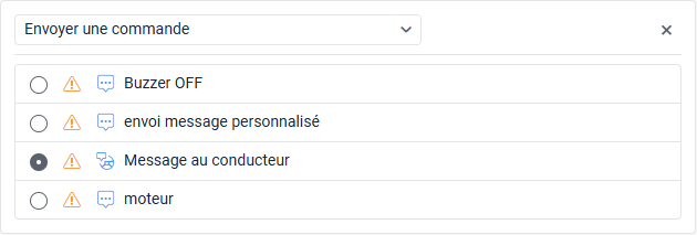

Envoyer une commande
Cette action permet d’envoyer une certaine commande à la/aux unité(s). La liste contient toutes les commandes disponibles créées dans les propriétés de toutes les unités sélectionnées si vous avez le droit d’accès Envoi des commandes pour elles. Sélectionnez la commande que vous voulez exécuter en utilisant les boutons radio.
À côté du nom de chaque commande, vous pouvez voir les icônes suivantes :
  • : signifie que toutes les unités sélectionnées supportent cette commande ;
  • : signifie que toutes les unités sélectionnées ne supportent pas cette commande (plus d’informations dans la bulle d’aide).
Dans le cas de l’envoi de commandes qui impliquent la saisie de texte ou de message (par exemple, Envoyer message personnalisé ou Envoyer message au conducteur), des paramètres supplémentaires deviennent disponibles :
  • Message : Saisissez le texte requis. Pour sauvegarder le message pour une utilisation future, cliquez sur l’icône icône disquette. Vous pouvez utiliser les mêmes balises que pour le texte de notification. Lors de l’exécution de la commande, les balises spécifiées sont converties en valeurs qui leur correspondent.
  • Groupe : Vous pouvez organiser les messages sauvegardés en catégories. Sélectionnez un groupe existant dans la liste déroulante, ou cliquez sur Ajouter groupe pour en créer un nouveau. Vous pouvez également supprimer un groupe sélectionné en utilisant l’icône icône croix rouge.
  • Messages stockés : Affiche les messages qui ont été sauvegardés précédemment. Vous pouvez cliquer sur un message pour l’utiliser, ou le supprimer de la liste en utilisant l’icône icône croix rouge.

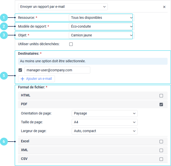

Envoyer un rapport par e-mail
Cette action permet d’envoyer un rapport à une ou plusieurs adresses email spécifiées. Pour ce faire, vous devez avoir le droit d’accès Requête de messages ou rapports.
  1. Sélectionnez la ressource à laquelle appartient le modèle de rapport. Pour voir les modèles de toutes les ressources disponibles, sélectionnez l’option Tous les disponibles.
  2. Sélectionnez le modèle de rapport que vous voulez utiliser.
  3. Sélectionnez l’objet sur lequel vous voulez exécuter le rapport.
  4. Si nécessaire, cochez la case Utiliser unités déclenchées. Elle n’est disponible que pour les rapports sur l’unité ou le groupe d’unités. Si l’option est activée, le rapport n’est exécuté que sur l’unité qui a déclenché la notification, indépendamment de l’objet sélectionné dans la liste précédente.
  5. Dans la section Destinataires, spécifiez les adresses email. Cliquez sur le bouton Ajouter email pour ajouter de nouveaux champs de saisie, et assurez-vous que la case à côté de l’adresse requise est cochée. Au moins une option doit être sélectionnée pour sauvegarder l’action.
  6. Sélectionnez une ou plusieurs options dans la section Format de fichier : HTML, PDF, XLSX, XML, ou CSV. Lors de la sélection du format PDF, vous pouvez spécifier l’orientation, la taille et la largeur de la page. Lors de la sélection du format CSV, vous pouvez spécifier le codage et le délimiteur ainsi qu’activer ou désactiver l’affichage des en-têtes.

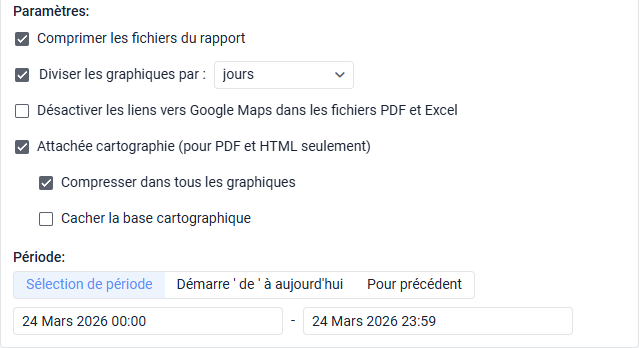

  7. Dans la section Paramètres, configurez les paramètres supplémentaires du rapport :
    • Comprimer les fichiers de rapport
    • Diviser les graphiques par
    • Désactiver les liens vers Google Maps dans les fichiers PDF et Excel
    • Attachée cartographie (pour PDF et HTML seulement), qui inclut des sous-options pour Compresser dans tous les graphiques
    • Cacher la base cartographique
      Voir la description de ces options dans la section Paramètres d’export.
  8. Spécifiez l’intervalle de temps pour lequel le rapport doit être exécuté en sélectionnant l’un des trois onglets :
    • Sélection de période : Saisissez les dates et heures exactes de début et de fin (par exemple, 01 mars 2026 00:00 - 01 mars 2026 23:59).
    • Démarre ‘de’ à aujourd’hui : Cette option permet de définir une date et une heure de début spécifiques dans le premier champ. L’heure de fin est automatiquement déterminée par le système (représentant le moment où la notification est déclenchée) et est affichée dans un champ inactif, affiché en gris.
    • Pour précédent : Cette option permet de définir une période relative. Vous spécifiez une valeur numérique et sélectionnez une unité de temps (comme « jours ») dans une liste déroulante. De plus, il y a une case Inclure actuel que vous pouvez activer pour inclure la période actuelle en cours dans l’intervalle du rapport.
  9. Sélectionnez l’une des deux options définissant le contenu du rapport (si applicable selon votre configuration) :
    • Envoi de fichiers/archives : Permet d’envoyer directement des fichiers ou des archives.
    • Envoi de lien pour fichiers/archives : Permet d’envoyer des liens vers le serveur FTP (Wialon ou un personnalisé) où les fichiers ou archives du rapport sont stockés. Si la taille du fichier dépasse 30 Mo, cette option est activée automatiquement.
    Les informations sur les géodonnées dans le rapport de notification sont affichées conformément aux paramètres de l’utilisateur-créateur de la ressource dans laquelle cette notification est créée.

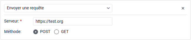

Envoyer une requête
Cette action permet d’envoyer des messages sur les notifications déclenchées vers des serveurs tiers. Pour configurer ceci, suivez les étapes ci-dessous :
  1. Dans le champ Serveur, spécifiez l’URL, c’est-à-dire la partie statique de la requête.
  2. Sélectionnez une méthode pour la requête HTTP en utilisant les boutons radio : POST ou GET.
  3. Cliquez sur Suivant.
  4. Dans le champ de texte de notification, spécifiez la partie dynamique de la requête en utilisant des balises. Par exemple : param1=value1&param2=value2&param3=%UNIT%&param4=%SPEED%
Lors de l’envoi d’une requête GET, sa partie dynamique est automatiquement ajoutée à l’adresse du serveur spécifiée à l’étape 1. Lors de l’envoi d’une requête POST, la partie dynamique est transmise dans le corps de la requête.

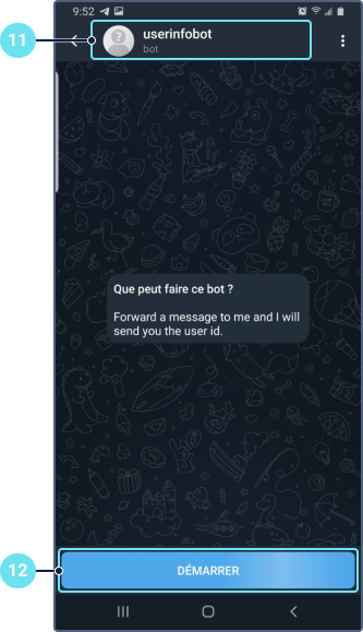

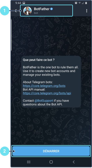

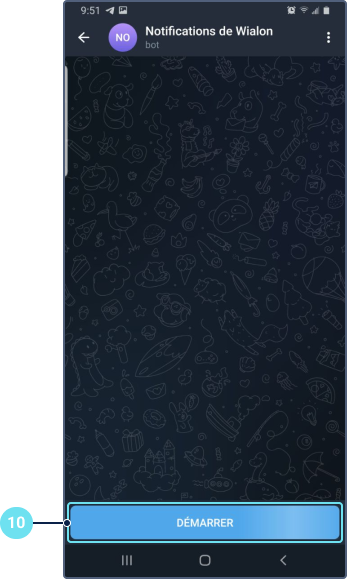

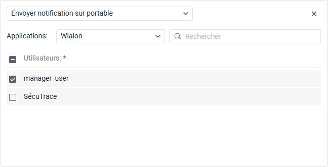

Envoyer notification sur portable
Cette action permet de configurer l’envoi de notifications mobiles. L’action est disponible si le service Notifications sur le portable est activé dans les propriétés du compte utilisateur.
Prérequis
Pour travailler avec cette action, vous devez avoir les droits d’accès suivants :
Type de droit d’accès Droits d’accès Description
Droits d’accès aux unités Voir l’objet et ses propriétés générales Les utilisateurs destinataires doivent avoir ce droit d’accès à toutes les unités sélectionnées.
Droits d’accès aux unités Utiliser l’unité pour les tâches, notifications, itinéraires, retransmetteurs L’utilisateur qui configure la notification et l’utilisateur-créateur de la ressource à laquelle la notification appartient doivent avoir ce droit d’accès à toutes les unités sélectionnées.
Droits d’accès utilisateur Voir les propriétés détaillées des éléments L’utilisateur qui configure la notification doit avoir ces droits d’accès aux utilisateurs destinataires et à l’utilisateur-créateur de la ressource dans laquelle la notification est stockée. L’utilisateur-créateur de la ressource dans laquelle la notification est stockée doit avoir ces droits d’accès aux utilisateurs destinataires.
Droits d’accès utilisateur Effectuer des actions en tant qu’utilisateur (connexion, création d’objets, etc.) L’utilisateur qui configure la notification doit avoir ces droits d’accès aux utilisateurs destinataires et à l’utilisateur-créateur de la ressource dans laquelle la notification est stockée. L’utilisateur-créateur de la ressource dans laquelle la notification est stockée doit avoir ces droits d’accès aux utilisateurs destinataires.
Pour configurer l’envoi de notifications mobiles, suivez ces étapes :
  1. Assurez-vous que les utilisateurs qui doivent recevoir les notifications sont autorisés dans l’application mobile et ont l’option leur permettant de recevoir les notifications activée. Dans le cas de l’application mobile Wialon, l’option Notifications push doit être activée dans les paramètres.
  2. Sélectionnez l’application mobile vers laquelle la notification doit être envoyée dans la liste déroulante Applications.
  3. Sélectionnez les utilisateurs qui doivent recevoir la notification en cochant les cases à côté de leurs noms. Vous pouvez utiliser la barre de recherche au-dessus de la liste pour les trouver rapidement. Pour sélectionner tous les utilisateurs en une fois, cochez la case à côté du titre Utilisateurs.

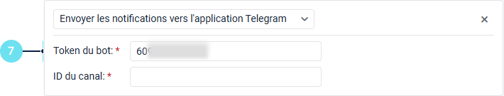

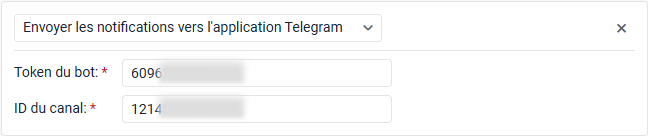

Envoyer les notifications vers l’application Telegram
Cette action permet d’envoyer des notifications vers le messager Telegram.
Les notifications peuvent être envoyées vers :
Notifications vers les messages privés de l’utilisateur
Pour configurer l’envoi de notifications vers les messages privés de l’utilisateur, suivez ces étapes :

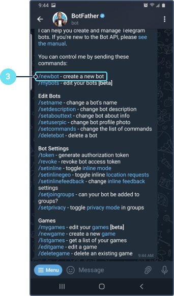

  1. En utilisant la recherche, trouvez et ouvrez le bot nommé BotFather.
  2. Appuyez sur Démarrer.

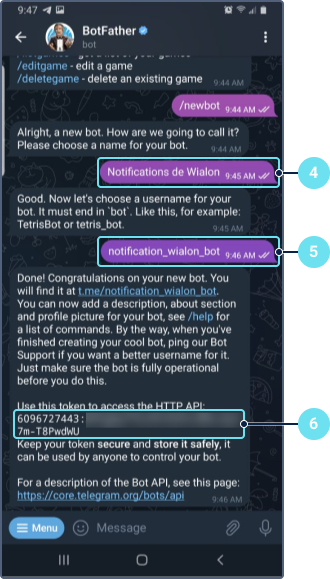

  3. Sélectionnez la commande /newbot.
  4. Spécifiez le nom du bot.
  5. Spécifiez le nom d’utilisateur pour le bot. Il doit se terminer par le mot bot.
  6. Sauvegardez le token reçu.

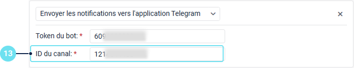

  7. Spécifiez le token dans le champ Token du bot.

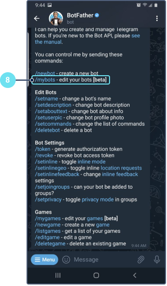

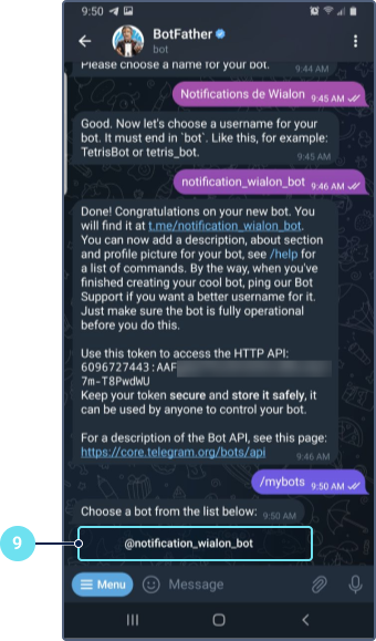

  8. Sélectionnez la commande /mybots.
  9. Sélectionnez le bot créé.
  10. Appuyez sur Démarrer.
  11. En utilisant la recherche, trouvez et ouvrez le bot nommé userinfobot.
  12. Appuyez sur Démarrer. Après cela, l’ID utilisateur est envoyé. Pour découvrir l’ID d’un autre utilisateur, envoyez n’importe quel message à ce bot au nom de l’utilisateur requis.
  13. Spécifiez l’ID reçu dans le champ ID du canal.

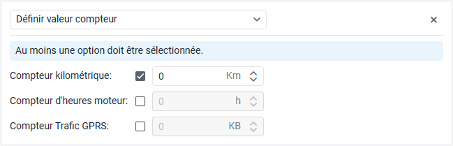

Définir valeur compteur
Cette action permet de modifier les valeurs des compteurs de kilométrage, d’heures moteur et/ou de trafic GPRS. Pour ce faire, vous devez avoir le droit d’accès Modifier les compteurs à l’unité.
  1. Cochez les cases à côté des compteurs requis que vous souhaitez mettre à jour : Compteur kilométrique, Compteur d’heures moteur, et/ou Compteur trafic GPRS.
  2. Spécifiez les valeurs numériques auxquelles ces compteurs doivent être définis lorsque la notification est déclenchée.
