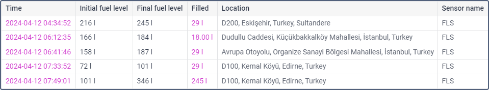

Le tableau Remplissages et recharges de batterie peut contenir les colonnes décrites ci-dessous.
Colonne Description
Début Date et heure auxquelles le remplissage de carburant ou la recharge de la batterie ont commencé. Lorsque les coordonnées sont disponibles, cliquez sur cette valeur pour afficher le lieu de départ sur la carte.
Les lignes de regroupement (en-têtes de groupe) indiquent le début du premier remplissage de carburant ou de la première charge de batterie du groupe. La ligne Total indique le début du premier événement dans l’intervalle du rapport.
Fin Date et heure auxquelles le remplissage de carburant ou la recharge de la batterie ont pris fin. Pour les événements en cours, l’affichage dépend du paramètre Période incomplète.
Lorsque les coordonnées sont disponibles, cliquez sur cette valeur pour afficher l’emplacement final sur la carte. Les lignes de regroupement (en-têtes de groupe) indiquent le début du premier remplissage de carburant ou de la première charge de batterie du groupe. La ligne Total indique la fin du dernier événement dans l’intervalle du rapport.
Heure de remplissage ou recharge Moment du changement le plus significatif du niveau de carburant ou de la batterie.
Emplacement Emplacement de l’appareil au moment du remplissage ou de la recharge (si un remplissage ou une recharge est enregistré(e) manuellement, l’emplacement de l’appareil est détecté sur la base des messages reçus au moment de l’enregistrement).
Niveau de carburant initial Le niveau de carburant avant le remplissage.
Niveau de carburant final Le niveau de carburant après le remplissage.
Rempli Le volume de carburant rempli (le nom du capteur peut être indiqué entre parenthèses).
Remplissage inscrit Volume d’un remplissage de carburant enregistré manuellement dans l’onglet Surveillance.
Différence entre remplissages Différence entre le volume de remplissage détecté et le volume de remplissage enregistré.
Niveau de charge initial Le niveau de la batterie en kWh avant la recharge.
Niveau de charge final Niveau de la batterie en kWh après la recharge.
Chargé Quantité d’énergie utilisée pour recharger la batterie, en kWh.
Recharge enregistrée Pour que le volume d’une recharge enregistrée manuellement et la même charge détectée automatiquement soient affichés sur une même ligne et comparés, leurs heures doivent correspondre ou la différence de temps ne doit pas être supérieure au nombre de minutes spécifié dans le champ Écart. Pour plus d’informations, voir la page Général.
Différence entre recharges Différence entre le volume de charge enregistré manuellement et le volume de charge calculé automatiquement à l’aide du capteur de niveau de batterie.
Description Brève description indiquée lors de l’enregistrement manuel du remplissage de carburant ou de la recharge de la batterie.
Nom du capteur Le capteur qui a détecté le remplissage de carburant ou la recharge de la batterie.
Conducteur Le nom du conducteur (s’il est identifié).
Remorque Le nom de la remorque (si elle a été attribuée).
N° de remplissages Cette colonne est recommandée pour regrouper les lignes par jours/semaines/mois ou pour les rapports sur des groupes d’unités.
N° de recharges Cette colonne est recommandée pour regrouper les lignes par jours/semaines/mois ou pour les rapports sur des groupes d’unités.
Compteur Les indications du compteur.
Kilométrage Valeur du capteur de kilométrage au moment du remplissage. Si le paramètre de kilométrage n’a pas été enregistré au cours de la période considérée, le kilométrage est compté à partir de 0.
Valeur moyenne du capteur personnalisé Valeur moyenne du capteur personnalisé enregistrée pendant le remplissage.
Cette colonne et les colonnes suivantes de valeurs de capteurs personnalisés affichent un tiret si le paramètre du capteur a une valeur de texte ou si la valeur n’est pas valide. Par exemple, si la valeur ne se situe pas dans les limites définies dans le tableau de calcul.
Valeur min. du capteur personnalisé La valeur minimale du capteur personnalisé enregistrée pendant le remplissage.
Valeur maximale du capteur personnalisé Valeur maximale du capteur personnalisé enregistrée pendant le remplissage.
Valeur initiale du capteur personnalisé La valeur du capteur personnalisé enregistrée avant le remplissage.
Valeur finale du capteur personnalisé Valeur du capteur personnalisé enregistrée après le remplissage.
Notes Une colonne vide pour vos commentaires personnalisés.
Vidéo Fichiers enregistrés lors du remplissage à l’aide du module Vidéo. Pour les visionner, cliquez sur l’icône (le nombre de fichiers groupés est indiqué à droite de l’icône, s’il y en a plusieurs). Si plusieurs fichiers groupés sont disponibles, vous pouvez sélectionner celui qui vous intéresse dans la liste déroulante située dans le coin supérieur gauche.
La colonne est disponible sur si le service Surveillance vidéo est activé dans les propriétés du compte.
Image Les images reçues de l’unité. L’affichage des images dans les rapports et les fonctions disponibles à cet effet sont décrits ici.

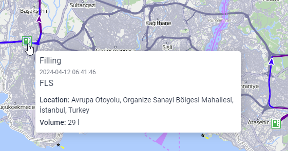

Vous pouvez utiliser des marqueurs spéciaux pour ce rapport afin d’indiquer les lieux de remplissage et de recharge de la batterie sur la carte.
