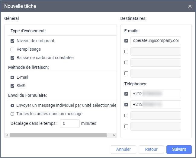

Quand vous créez la tâche, les configurations suivantes sont disponibles :
ConfigurationDescription
Type d’événement
Sélectionnez le type d’événement pour lequel vous souhaitez recevoir des informations : niveau de carburant, remplissage ou baisse. Vous pouvez en sélectionner plusieurs.
Les remplissages et les baisses du carburant sont détectés conformément aux réglages des capteurs de carburant.
Les informations sur les remplissages et les baisses ne sont envoyées que si elles sont détectées. Les données sur le niveau de carburant sont envoyées en toutes circonstances. S’il n’y a pas de telles données, un message avec le texte Niveau de carburant inconnu est envoyé aux destinataires.
Moyen de réception
Sélectionnez le moyen de réception des informations : SMS et/ou e-mail. Dans la section Destinataires à droite, indiquez respectivement le numéro de téléphone et l’adresse e-mail du destinataire. Le numéro de téléphone doit être indiqué au format international.
Pour envoyer des SMS, l’option Peut envoyer des SMS doit être activée dans les propriétés de l’utilisateur
Pour envoyer des e-mails, dans les propriétés du plan de facturation, vous devez spécifier l’adresse e-mail à partir de laquelle les messages de système doivent être envoyés.
Pour annuler l'envoi des informations à une adresse ou numéro de téléphone ajoutée, décochez la case à gauche de cette adresse. Les destinataires des e-mails peuvent se désabonner. Si la Fonction de désabonnement est activée dans les propriétés du compte ou de la ressource où la tâche est stockée, un lien Se désabonner est affiché au bas de l'e-mail. Si l'utilisateur se désabonne des courriels, les cases situées à gauche des adresses électroniques des destinataires sont automatiquement décochées dans les paramètres de la tâche. Si tous les destinataires spécifiés se désabonnent et qu'aucun numéro de téléphone n'est indiqué dans les paramètres de la tâche, celle-ci est automatiquement désactivée.
Forme du message
Si plusieurs unités sont sélectionnées pour la tâche, vous pouvez spécifier dans cette section si les informations sur le carburant doivent être envoyées dans un message séparé pour chaque unité ou dans un message commun.
Décalage temporel
Dans ce champ, vous pouvez spécifier de combien de minutes l’intervalle doit être prolongé pour analyser les messages de détection des remplissages et des baisses de carburant. L’heure de début de l’intervalle est décalée à un nombre de minutes spécifié à l’heure antérieure (voir Intervalles d’exécution des tâches pour plus de détails). Cette option permet de prendre en compte les messages de la boîte noire.
