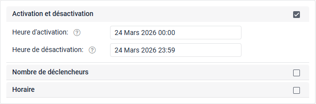

Activation et désactivation
Utilisez cette option si vous voulez limiter la période pendant laquelle la notification est activée.
- Heure d’activation : Début de la période pendant laquelle les conditions de notification sont surveillées et la notification est déclenchée quand les conditions de déclenchement sont remplies.
- Heure de désactivation : Fin de cette période. Après cette heure, la notification est désactivée et ne peut pas être déclenchée.

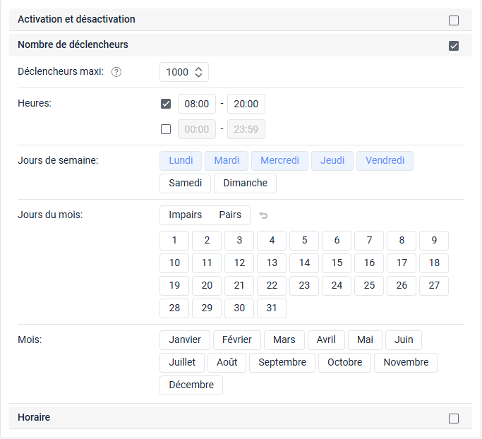

Nombre de déclencheurs
Dans le champ Déclenchements maxi, définissez le nombre maximum de fois que la notification peut être déclenchée. Quand cette limite est atteinte, la notification est automatiquement désactivée.
L’option s’applique à tous les déclenchements de notification de toutes les unités ou groupes d’unités contrôlés par cette notification. Par exemple, 5 est indiqué dans le champ Déclenchements max. de la notification qui contrôle 2 unités. La notification est désactivée quand la somme des déclenchements pour les deux unités atteint 5.
Vous pouvez définir un horaire pour ce paramètre. Dans ce cas, la limite sur les déclenchements ne s’applique qu’aux intervalles spécifiés. En dehors de ces intervalles, la notification ne sera pas déclenchée du tout, indépendamment de l’activité de l’unité.
Quand une notification est déclenchée, l’heure d’enregistrement du message sur le serveur est prise en compte, et non l’heure de génération du message. Par conséquent, quand un message est envoyé depuis la boîte noire, la notification peut être déclenchée même si le message a été généré dans l’intervalle spécifié, et la limite sur les déclenchements a déjà été atteinte.

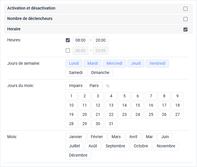

Horaire
Utilisez cette section pour définir les fenêtres de temps spécifiques quand la notification est active. En dehors de ces périodes spécifiées, la notification ne sera pas déclenchée.
Heures
Spécifiez pendant quel intervalle de temps les conditions de notification doivent être contrôlées dans la journée. Vous pouvez spécifier deux intervalles de temps.
La dernière minute de l’intervalle spécifié est incluse dans la limite. Par exemple, spécifier une limite de temps de 00:00 à 13:59 inclura un intervalle de 13:59:00 à 13:59:59.
Pour activer les champs d’intervalle, cochez la case à côté d’eux.
Jours de semaine
Sélectionnez les jours de la semaine où les conditions de notification doivent être contrôlées.
Jours du mois
Sélectionnez les dates auxquelles les conditions de notification doivent être surveillées. Pour sélectionner toutes les dates impaires ou paires en une fois, utilisez les boutons respectifs. Pour effacer la sélection, cliquez sur l’icône
Mois
Sélectionnez les mois pendant lesquels les paramètres de notification doivent être contrôlés.
Si vous spécifiez une limitation seulement dans la section Heures, les paramètres de notification sont surveillés pendant les intervalles spécifiés chaque jour. Si vous sélectionnez des jours et des mois en plus des intervalles de temps, le système contrôle les paramètres de notification pendant les intervalles spécifiés uniquement ces jours et mois. Si vous spécifiez une limitation seulement dans la section Mois, les paramètres de notification sont constamment surveillés pendant les mois sélectionnés.
