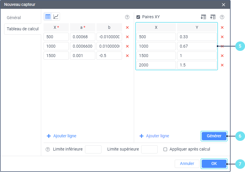

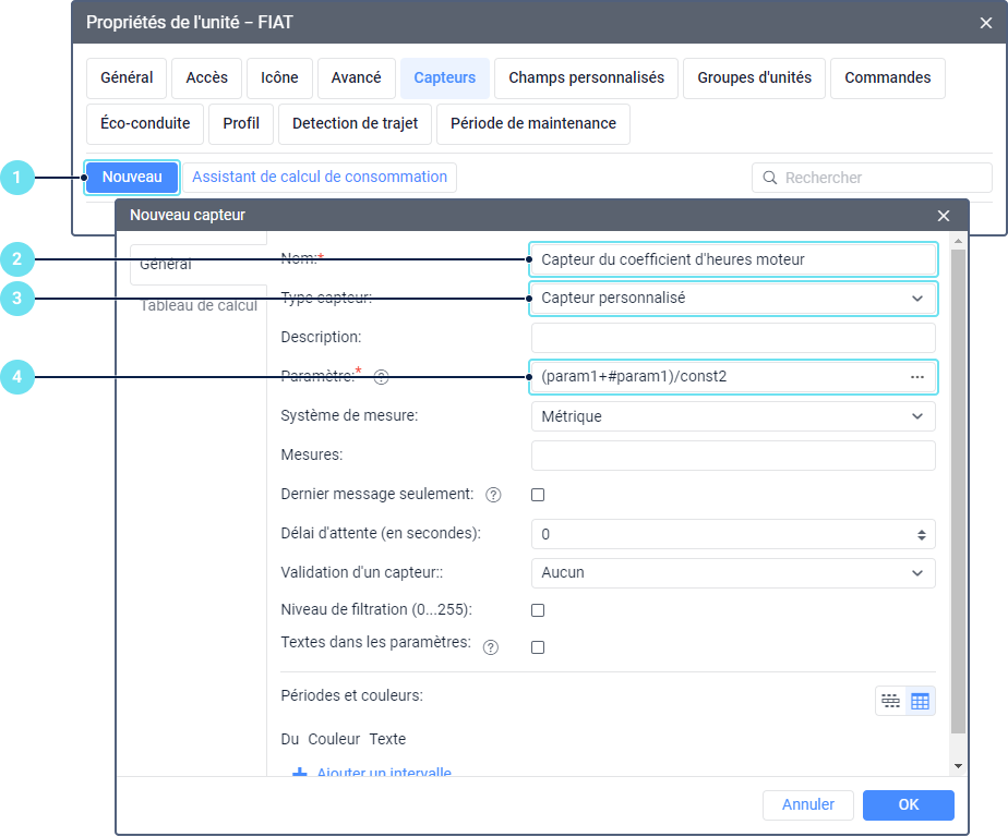

Pour créer un capteur du coefficient d’heures moteur, procédez comme suit :
  1. Appuyez sur Nouveau.
  2. Spécifiez le nom du capteur.
  3. Sélectionnez Capteur personnalisé comme type.
  4. Comme paramètre du capteur, spécifiez l’expression (param1+#param1)/const2, où param1 représente le paramètre qui envoie la valeur des tours du moteur. Le paramètre du capteur de coefficient est la moyenne arithmétique des tours moteur dans l’intervalle entre deux messages voisins.
  5. Dans le tableau de calcul, activez l’option Paires XY et configurez-les comme suit :
    XYCommentaire
    500
    0.33
    Une minute de fonctionnement à 500 tr/min correspond à 20 secondes d’heures moteur, donc le coefficient est égal à 0,33
    1000
    0.67
    Une minute de fonctionnement à 1000 tr/min correspond à 40 secondes d’heures moteur, donc le coefficient est égal à 0.67.
    1500
    Une minute de fonctionnement à 1500 tr/min correspond à 60 secondes d’heures moteur, donc le coefficient est égal à 1.
    2000
    1.5
    Une minute de fonctionnement à 2000 tr/min correspond à 90 secondes d’heures moteur, donc le coefficient est égal à 1,5.
  6. Appuyez sur le bouton Générer.
  7. Cliquez sur ОК.
