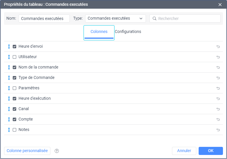

Sélection des colonnes
L’ensemble de colonnes disponibles dépend du type de tableau sélectionné. Pour ajouter une colonne au tableau, cochez la case à gauche de son nom. Pour ajouter toutes les colonnes à la fois, maintenez la touche Ctrl enfoncée et marquez toute colonne qui n’est pas sélectionnée. Vous pouvez annuler la sélection de toutes les colonnes de la même manière. Pour rechercher rapidement des colonnes, utilisez le filtre dynamique dans le coin supérieur droit.
Pour modifier le nom d’une colonne, cliquez dessus avec le bouton gauche de la souris. Pour utiliser le nom par défaut de la colonne, cliquez sur l’icône dans sa ligne. L’icône est inactive si le nom par défaut est utilisé.
Si nécessaire, vous pouvez modifier l’ordre des colonnes dans le tableau. Pour cela, cliquez sur l’icône à gauche d’une colonne et faites-la glisser à l’endroit souhaité en maintenant le bouton gauche de la souris enfoncé.

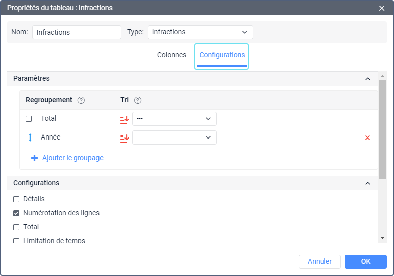

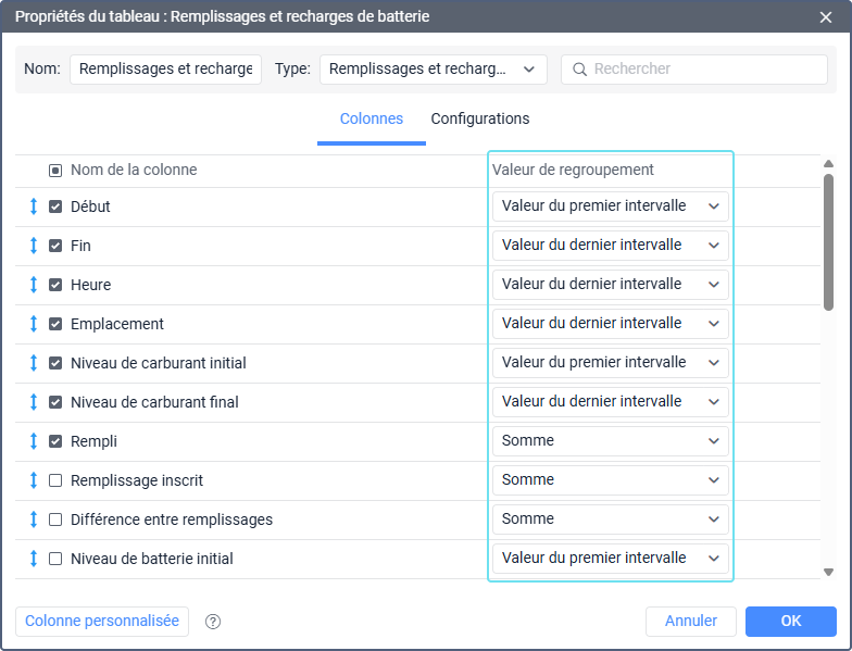

Configuration des valeurs de regroupement

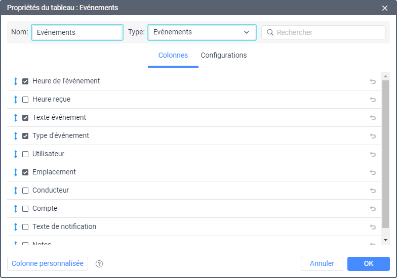

Lors de la configuration des tableaux Heures moteur, Remplissages et recharges de batterie, Baisses significatives de carburant, Évenements, Traçage du capteur, Excès de vitesse, Arrêts, Stationnements, Trajets et Unités, vous pouvez sélectionner une valeur de regroupement pour la plupart des colonnes. Elle détermine comment les données de la colonne sont agrégées et affichées dans les lignes de regroupement et Total.
Les valeurs de regroupement suivantes sont disponibles, selon le type de colonne :
Valeur de regroupement Description
Somme Calcule la somme de toutes les valeurs du groupe. Disponible uniquement pour les colonnes numériques.
Moyenne Calcule la moyenne de toutes les valeurs du groupe. Disponible uniquement pour les colonnes numériques.
Min Affiche la plus petite valeur du groupe. Les erreurs de capteur et les valeurs vides (—) sont ignorées. Disponible uniquement pour les colonnes numériques.
Max Affiche la plus grande valeur du groupe. Disponible uniquement pour les colonnes numériques.
Valeur du premier intervalle Affiche la valeur du premier intervalle du groupe.
Valeur du dernier intervalle Affiche la valeur du dernier intervalle du groupe.
Temps du premier au dernier intervalle Affiche la durée du premier au dernier intervalle dans le groupe.
Calcul d’après la formule Calcule la valeur à l’aide de la formule de la colonne personnalisée, appliquée aux valeurs de la ligne de regroupement ou de la ligne Total. Disponible uniquement pour les colonnes personnalisées, où elle est sélectionnée par défaut.
Exemple. Une colonne personnalisée avec la formule C5/C7*const100 calcule la consommation pour 100 km, où C5 est la colonne Carburant consommé et C7 est la colonne Kilométrage. Si la ligne de regroupement affiche 40 l et 500 km pour ces colonnes, la colonne personnalisée affiche 8 l (40 / 500 * 100).
Ne pas calculer Affiche un tiret (—) dans la ligne de regroupement . Aucun calcul n’est effectué.

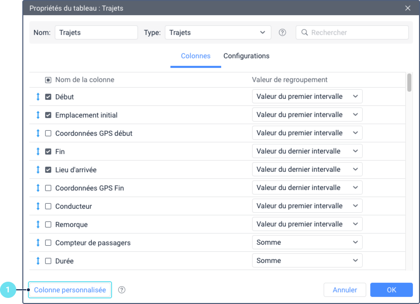

Ajout des colonnes personnalisées
Vous pouvez ajouter des colonnes personnalisées à tous les tableaux, à l’exception d’Images et Vidéos. Les colonnes personnalisées sont utilisées pour calculer des valeurs sur la base des données d’autres colonnes, des paramètres d’unité, de l’intervalle de rapport, etc. Les colonnes personnalisées peuvent également afficher des valeurs textuelles telles que l’ID unique, les propriétés de profil de l’unité et les valeurs textuelles des champs personnalisés.
Pour ajouter une colonne personnalisée au tableau, suivez les étapes ci-dessous :

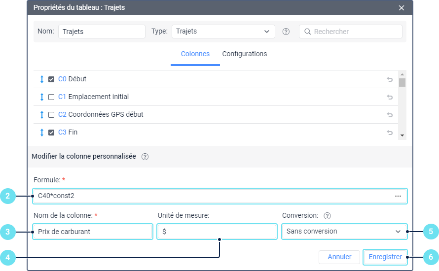

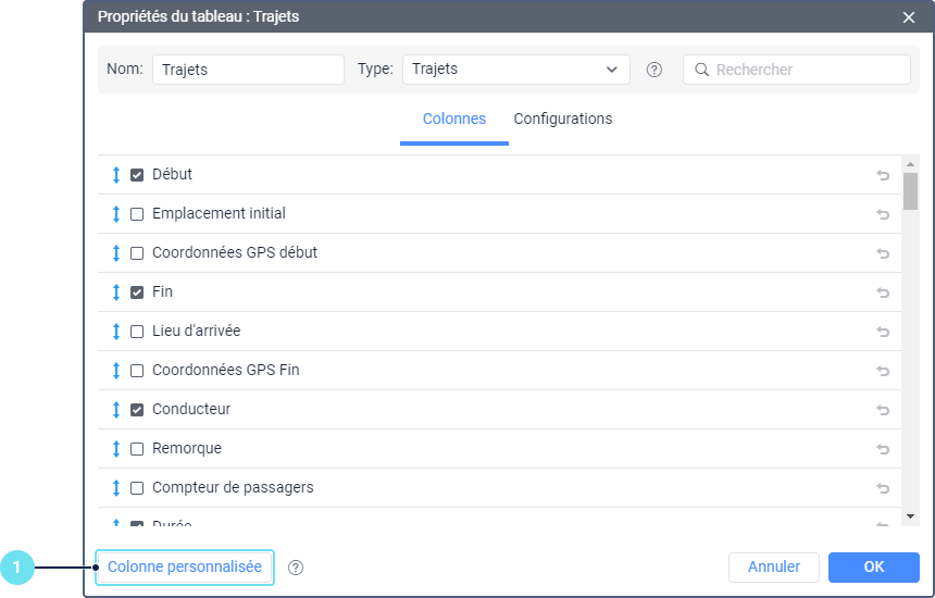

  1. Dans l’onglet Colonnes des propriétés du tableau, appuyez sur le bouton Colonne personnalisée.

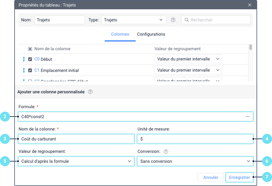

  2. Spécifiez la formule de calcul de la valeur de la colonne. Consultez la description des composants de la formule disponibles.
  3. Spécifiez le nom de la colonne personnalisée.
  4. Indiquez l’unité de mesure (jusqu’à 10 caractères).
  5. Si vous utilisez la colonne personnalisée pour calculer la durée, sélectionnez comment elle doit être affichée dans la liste déroulante Conversion. Consultez les options de conversion disponibles.
  6. Si le tableau prend en charge les valeurs de regroupement, sélectionnez celle dont vous avez besoin pour la colonne. Par défaut, la valeur Calcul d’après la formule est utilisée. Consultez la valeur de regroupement pour les colonnes personnalisées.
  7. Cliquez sur Enregistrer.

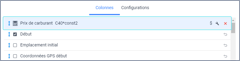

La colonne personnalisée créée est automatiquement placée en haut de la liste. Cependant, vous pouvez modifier sa position par glissement si nécessaire. Ces colonnes sont surlignées en bleu et n’ont pas d’index.
Pour modifier la colonne créée, cliquez sur l’icône , le nom de la colonne, la formule ou l’unité de mesure, effectuez les modifications nécessaires et enregistrez-les.
