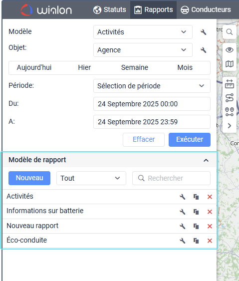

Vous ne pouvez générer un rapport que sur la base d’un modèle préalablement créé. La liste de tous les modèles disponibles est affichée dans la partie inférieure gauche de la fenêtre, sous l’onglet Rapports. Vous pouvez y créer, modifier, copier et supprimer des modèles de rapport.
Le modèle contient des informations sur les tableaux et les graphiques qui seront inclus dans le rapport, le type de contenu qui sera présenté dans les tableaux, l’ordre des colonnes dans les tableaux et les sections du rapport, les éléments graphiques qui seront affichés sur la carte, ainsi que de nombreux autres paramètres qui définissent l’aspect du rapport résultant.
Lorsque vous pointez sur un modèle de rapport, les informations suivantes sont disponibles :
- le nom du modèle de rapport ;
- la ressource à laquelle il appartient (si vous avez accès à plusieurs ressources) ;
- le type de modèle de rapport ;
- la liste des tableaux et des graphiques qu’il contient ;
- la liste des objets liés.
Lorsque vous cliquez sur un modèle de rapport, celui-ci est automatiquement sélectionné dans le champ Modèle.
Les modèles de la liste sont classés par ordre alphabétique. Vous pouvez utiliser le filtre dynamique au-dessus de la liste. Dans la liste déroulante à gauche de la recherche, vous pouvez sélectionner une ressource.
Les actions suivantes sont disponibles :
ou
: modifier ou visualiser un modèle de rapport (en fonction de vos droits d’accès) ;
créer un nouveau modèle à partir du modèle sélectionné;
: supprimer un modèle (si vous n’avez pas les droits d’accès suffisants, l’icône est grisée).
Si un modèle appartient à la ressource pour laquelle vous n’avez pas le droit d’accès Créer, éditer et supprimer des modèles de rapport, vous ne pouvez pas modifier ou supprimer ce modèle.

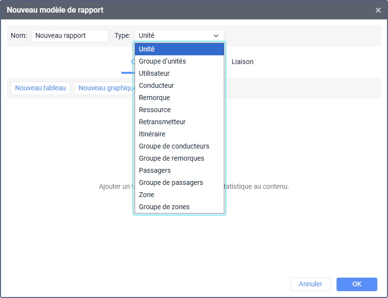

Pour créer un nouveau modèle de rapport, cliquez sur le bouton Nouveau. Si vous avez accès à plusieurs ressources, sélectionnez celle qui vous convient et cliquez sur Suivant.
Dans le modèle de rapport, indiquez son Nom et sélectionnez le Type.
Les types disponibles sont décrits ci-dessous.
| Type | Description |
| Unité | Le modèle est utilisé pour analyser les données d'une seule unité. |
| Groupe d'unités | Le modèle est utilisé pour analyser les données de plusieurs unités simultanément. |
| Utilisateur | Le modèle est utilisé pour analyser l'activité des utilisateurs. |
| Conducteur | Le modèle est utilisé pour analyser le travail des conducteurs. |
| Remorque | Ce modèle permet d'analyser l'utilisation des remorques. |
| Ressource | Le modèle est utilisé pour suivre les changements dans le contenu de la ressource. |
| Retransmetteur | Le modèle est utilisé pour analyser le travail des retransmetteurs. |
| Itinéraire | Le modèle est utilisé pour analyser le passage des itinéraires. |
| Groupe de conducteurs | Le modèle est utilisé pour analyser le travail de plusieurs conducteurs en même temps. |
| Groupe de remorques | Le modèle est utilisé pour analyser le fonctionnement de plusieurs remorques simultanément. |
| Passagers | Le modèle est utilisé pour analyser le trafic de passagers. |
| Groupe de passagers | Le modèle est utilisé pour analyser le trafic des groupes de passagers. |
| Geofence | Le modèle est utilisé pour analyser les unités qui ont visité une zone. |
| Groupe de zones | Le modèle est utilisé pour analyser les unités qui ont visité un groupe de zones. |
Il n’est pas recommandé de modifier le type de rapport ultérieurement, car lorsque vous changez de type, tous les contenus et paramètres du modèle sont perdus.
