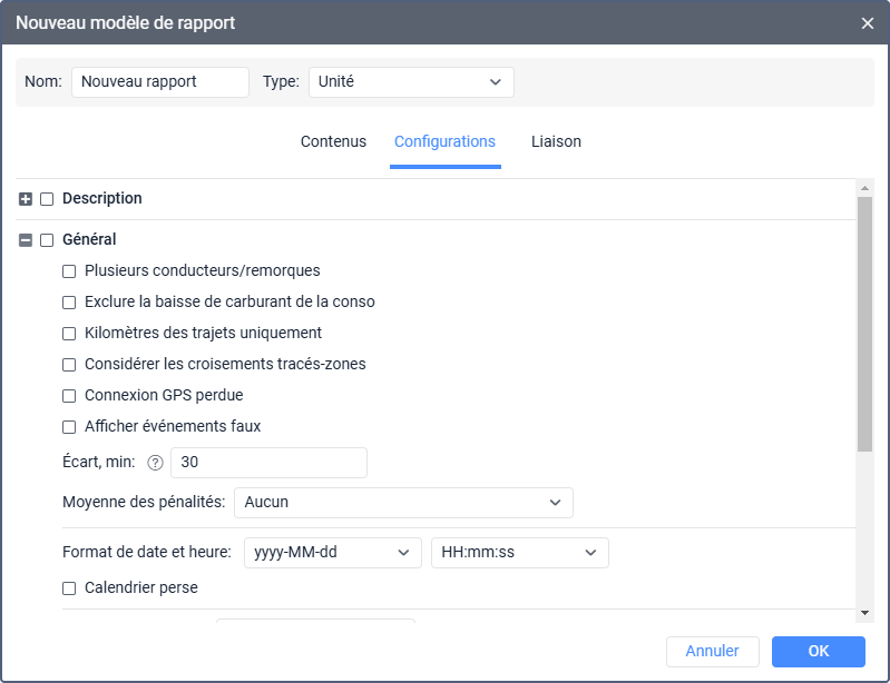

Général
Dans la section Général, vous pouvez configurer le format de la date et de l’heure, sélectionner le système de mesure et le séparateur de milliers et, selon le type de rapport, activer d’autres options décrites ci-dessous.

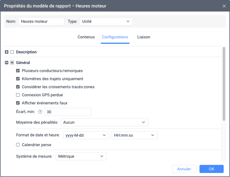

Plusieurs conducteurs/remorques
Si le modèle de rapport contient un tableau avec les colonnes Conducteur ou Remorque, lorsque cette option est activée, elles affichent tous les conducteurs ou remorques qui ont été affectés à l’unité.
Si cette option n’est pas activée, les colonnes n’affichent que le conducteur ou la remorque qui a été affecté en premier. Toutefois, si deux conducteurs ont été affectés à l’unité, puis que le second a été séparé, la colonne affiche un tiret au lieu du conducteur affecté en premier. Dans ce cas, utilisez les solutions suivantes pour que les informations s’affichent correctement :

Kilométres des trajets uniquement
Cette option affecte le calcul du kilométrage. Si la case n’est pas cochée, le kilométrage est calculé en fonction de tous les messages sans aucun filtrage. Si la case est cochée, seule la partie du kilométrage considérée comme un trajet est prise en compte.
Considérer les croisements tracés-zones
Cette option vous permet de détecter une visite à une zone si le trajet a eu une intersection avec la zone par n’importe quel segment de son tracé. Cette option peut être appliquée à des rapports tels que Zones et Trajets entre les zones.

Afficher événements faux
Si l’option est activée, les rapports affichent les remplissages et les baisses marqués par l’utilisateur comme faux. Ils sont visibles dans les tableaux Baisses significatives de carburant, Remplissages et recharges de batterie, Trafic de carburant et Chronologie, ainsi que sur les tracés du rapport et sur le graphique de type Régulier. Cette marque ne peut être apposée que dans les tableaux Remplissages de carburant et Baisses significatives de carburant ou dans le graphique de type Régulier.
Dans le tableau du rapport, les lignes contenant des événements erronés sont marquées d’une police barrée et d’un arrière-plan flou. Sur le graphique et sur le tracé, les faux remplissages et les fausses baisses sont signalés par les marqueurs

Écart
L’écart possible par rapport à la durée de remplissage spécifiée, en minutes. Cette valeur est utilisée dans le rapport Remplissages et recharges de batterie pour comparer les remplissages enregistrés manuellement et ceux détectés automatiquement.

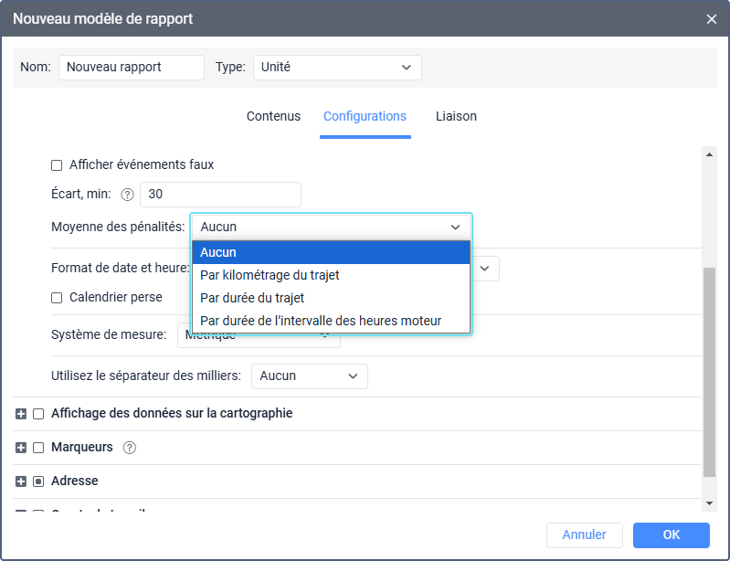

Moyenne des pénalités
Le paramètre Moyenne des pénalités est utilisé dans les tableaux suivants :
- Éco-conduite
- Zones
- Compteurs ;
- Heures moteur
- Trajets non terminés
- Trajets
- Trajets entre les zones
- Résumé
- Capteurs numériques
- Statistiques
Ce paramètre permet de choisir le mode de calcul des points de pénalité dans les lignes de regroupement du tableau. Le calcul de la moyenne ne s’applique pas aux lignes individuelles des infractions.
Sélectionnez l’une des options disponibles pour calculer la moyenne :
- Aucun. L’option de calcul de la moyenne est désactivée. Tous les points de pénalité de l’intervalle de regroupement sont additionnés.
- Par kilométrage du trajet. Le nombre total de points de pénalité ajoutés pour l’intervalle de regroupement est divisé par le nombre de kilomètres parcourus pendant les trajets. Le système détermine donc le nombre moyen de points de pénalité pour chaque kilomètre du trajet.
- Par durée du trajet. Le nombre total de points de pénalité ajoutés pour l’intervalle de regroupement est divisé par la durée des trajets. Le système détermine donc le nombre moyen de points de pénalité pour chaque minute du trajet.
- Par durée de l’intervalle des heures moteur. Le nombre total de points de pénalité ajoutés pour l’intervalle de regroupement est divisé par la durée des heures moteur en minutes. Le système détermine le nombre moyen de points de pénalité pour chaque minute d’heures moteur. Les données sont extraites du compteur d’heures moteur. Pour cela, vous devez disposer d’un capteur de l’un des types suivants : capteur d’allumage moteur, capteur d’heures moteur absolues et capteur d’heures moteur relatives.
Le calcul de la moyenne par kilométrage et par durée du trajet ne s’applique pas aux intervalles si leur durée est inférieure à une minute.
