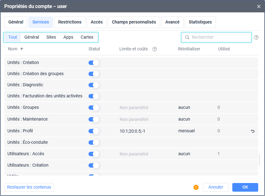

Liste de services
Vous pouvez accéder à la liste des services depuis les propriétés du compte et les propriétés du plan de facturation. Consultez les détails sur la configuration des services sur la page Services des propriétés du compte.
Pour rechercher des services par nom, utilisez la recherche dynamique ou appliquez des filtres pour organiser les services en groupes.
Vous trouverez ci-dessous la liste complète des services disponibles dans le système Wialon.
