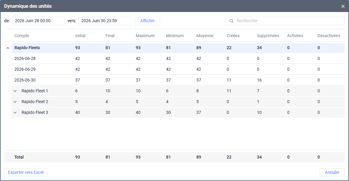

Pour voir la dynamique des unités d’un compte, allez dans le tableau Comptes dans CMS Manager et cliquez sur l’icône dans la colonne Dynamique des unités pour le compte requis. Cela ouvre la fenêtre Dynamique des unités.
Sélection d’une période
En haut de la fenêtre, sélectionnez la période en utilisant les sélecteurs de dates de et vers. Cliquez sur Afficher pour charger les données de la période sélectionnée.
Par défaut, la période est définie sur le mois civil précédent.
Affichage de la dynamique des unités
Le tableau affiche une vue hiérarchique des statistiques des unités avec les colonnes suivantes :
Colonne Description
Compte Le nom du compte. Développez cette ligne pour voir les statistiques des unités pour chaque jour de la période sélectionnée ainsi que pour chaque sous-compte.
Initial Le nombre d’unités actives au début de la période (ou du jour).
Final Le nombre d’unités actives à la fin de la période (ou du jour).
Maximum Le nombre maximum d’unités actives pendant la période.
Minimum Le nombre minimum d’unités actives pendant la période.
Moyen Le nombre moyen d’unités actives sur la période.
Créées Le nombre d’unités créées pendant la période (ou le jour).
Supprimées Le nombre d’unités supprimées pendant la période (ou le jour).
Activées Le nombre d’unités activées pendant la période (ou le jour).
Désactivées Le nombre d’unités désactivées pendant la période (ou le jour).
La ligne Total en bas du tableau affiche les valeurs agrégées de tous les comptes pour la période sélectionnée.
