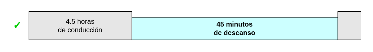

  • Se puede conducir un máximo de 4,5 horas sin parar para descansar. Después de esto, se debe hacer una pausa de 45 minutos.
    Ejemplos
    Ejemplo 1. El conductor condujo durante 4,5 horas y luego hizo una pausa de 45 minutos. En este caso, no hay infracciones.
    Ejemplo 2. El conductor condujo durante 4,5 horas y luego hizo una pausa de 30 minutos. Esto es una infracción, ya que la duración de la pausa es insuficiente.

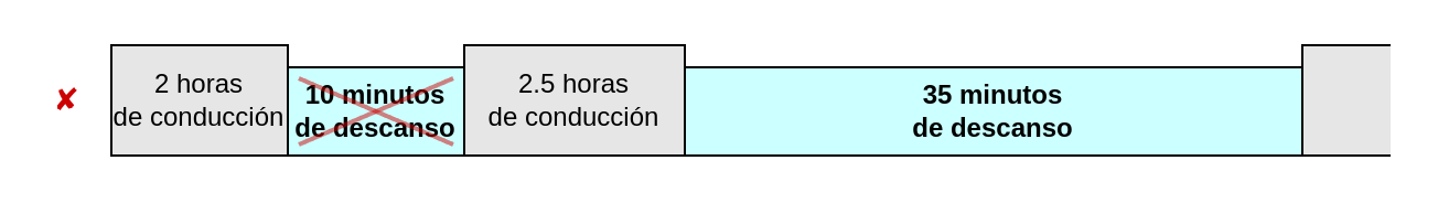

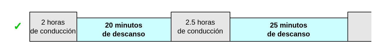

  • Si dentro de las 4,5 horas de conducción se hace una pausa de más de 15 minutos pero menos de 45 minutos, al final del período de conducción de 4,5 horas se puede hacer una pausa de una duración que, sumada a la pausa anterior, sume 45 minutos. Si la pausa dura menos de 15 minutos, no se contabilizará.
    Ejemplos
    Ejemplo 1. El conductor condujo durante 2 horas, hizo una pausa de 20 minutos, luego condujo otras 2,5 horas e hizo una pausa de 25 minutos. En este caso, no hay infracciones, ya que para el período de conducción de 4,5 horas se acumularon 45 minutos de descanso en total.
    Ejemplo 2. El conductor condujo durante 2 horas, hizo una pausa de 10 minutos, luego condujo otras 2,5 horas e hizo una pausa de 35 minutos. Esto es una infracción, ya que la primera pausa duró menos de 15 minutos y por lo tanto no se contabilizó. Como resultado, para el período de conducción de 4,5 horas no se acumularon 45 minutos de descanso en total.

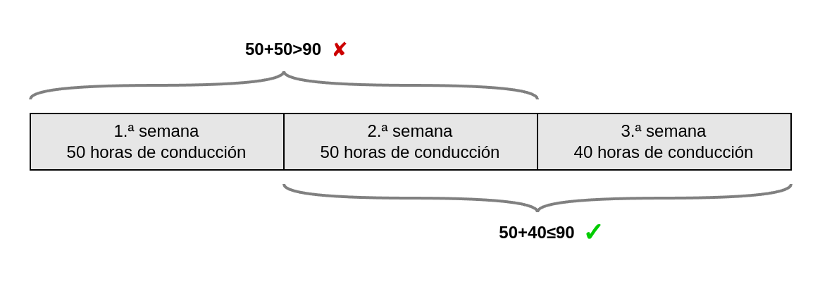

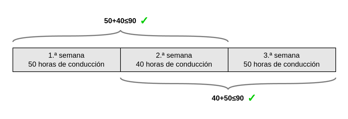

  • El tiempo máximo de conducción durante una semana laboral es de 56 horas, y durante dos semanas consecutivas es de 90 horas.
    Ejemplos
    Ejemplo 1. El tiempo de conducción en la primera semana fue de 50 horas, en la segunda de 40 horas, y en la tercera nuevamente de 50 horas. En este caso no hay infracciones, ya que en cada semana individual no se superó el límite de 56 horas, y en total para cada dos semanas consecutivas se respetó el límite de 90 horas.
    Ejemplo 2. El tiempo de conducción en la primera semana fue de 50 horas, en la segunda de 50 horas, y en la tercera de 40 horas. En este caso hay una infracción: a pesar de que en cada semana individual no se superó el límite de 56 horas, en total para la primera y segunda semana se superó el límite de 90 horas.

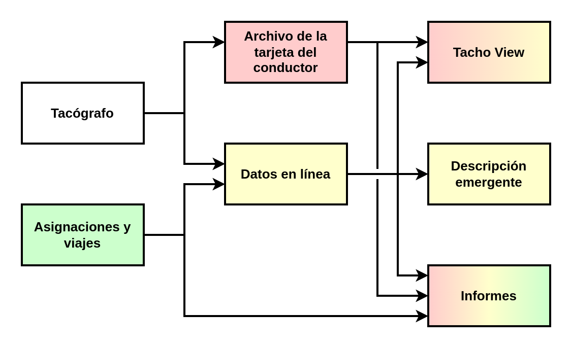

En Wialon, la fuente de información sobre el RTD puede no ser solo el tacógrafo. El siguiente esquema ayudará a entender las fuentes y opciones de visualización de la información sobre el RTD presentadas en el sistema.
Fuentes de información sobre el RTD
La información sobre el RTD mostrada en Wialon puede obtenerse de varias fuentes.
Archivo de la tarjeta del conductor
El tacógrafo almacena en la memoria archivos con diferentes datos. La información sobre el RTD de un conductor específico se guarda en su tarjeta. Cargar el archivo de la tarjeta del conductor en Wialon se puede hacer de diferentes maneras dependiendo del modelo del rastreador:
  • Mediante comandos — en la sección de Preguntas y respuestas se puede encontrar instrucciones sobre esto. Este método está disponible para los rastreadores que se muestran en la lista de dispositivos compatibles con el filtro La descarga de archivos del tacógrafo.
  • A través de software de terceros, por ejemplo, conectando el rastreador a una computadora. Luego, el archivo debe cargarse en Wialon a través de la aplicación web Tacho Manager y al cargar, seleccionar a qué conductor pertenece.
El resultado de cada una de las acciones descritas anteriormente será la presencia en Wialon de un archivo de la tarjeta del conductor, que estará vinculado al elemento Conductor.
Asignaciones y viajes
El tacógrafo determina el modo de operación por la presencia de velocidad en el vehículo, el estado de ignición y la presencia de la tarjeta en la ranura. Estos datos están disponibles en Wialon incluso sin tacógrafo: usando la detección de viajes con cálculos llevados por el sensor de ignición y la velocidad, y asignaciones/separaciones de conductores. Por lo tanto, la actividad del conductor se puede determinar por los mensajes del rastreador, incluso si no hay un tacógrafo instalado en la unidad.
Las asignaciones y viajes solo se pueden usar para una estimación aproximada del cumplimiento del RTD. A diferencia del tacógrafo, que determina el modo de operación actual en tiempo real, las asignaciones/separaciones de conductores y viajes en Wialon se determinan por los mensajes del rastreador, que se registran con una frecuencia determinada, menor que la del tacógrafo.
Datos en línea
El procedimiento de descarga de archivos de la tarjeta del conductor en Wialon requiere tiempo, lo que no siempre es conveniente. Sin embargo, los usuarios pueden necesitar información sobre el RTD en tiempo real. Para cubrir esta necesidad, se creó en Wialon un algoritmo cuya fuente de datos se selecciona en la pestaña Avanzadas:
  • Parámetros del tacógrafo que el rastreador determina según el modo actual del tacógrafo. Al momento de escribir este artículo, esta funcionalidad solo está implementada en los rastreadores fabricados por Sensata INSIGHTS (ex-BCE), RuptelaTeltonika, y Navtelecom.
  • Asignaciones de conductores y viajes de Wialon.
Los datos en línea calculados a partir de cualquiera de las fuentes se vinculan al elemento Conductor.
Los datos en línea solo se pueden utilizar para una estimación aproximada del cumplimiento del RTD. A diferencia del tacógrafo, que tiene un algoritmo para recalcular los intervalos anteriores, en Wialon los datos en línea se guardan sin recálculo posterior.
Visualización de la información sobre el RTD
La información sobre el RTD en Wialon se puede mostrar de varias maneras.

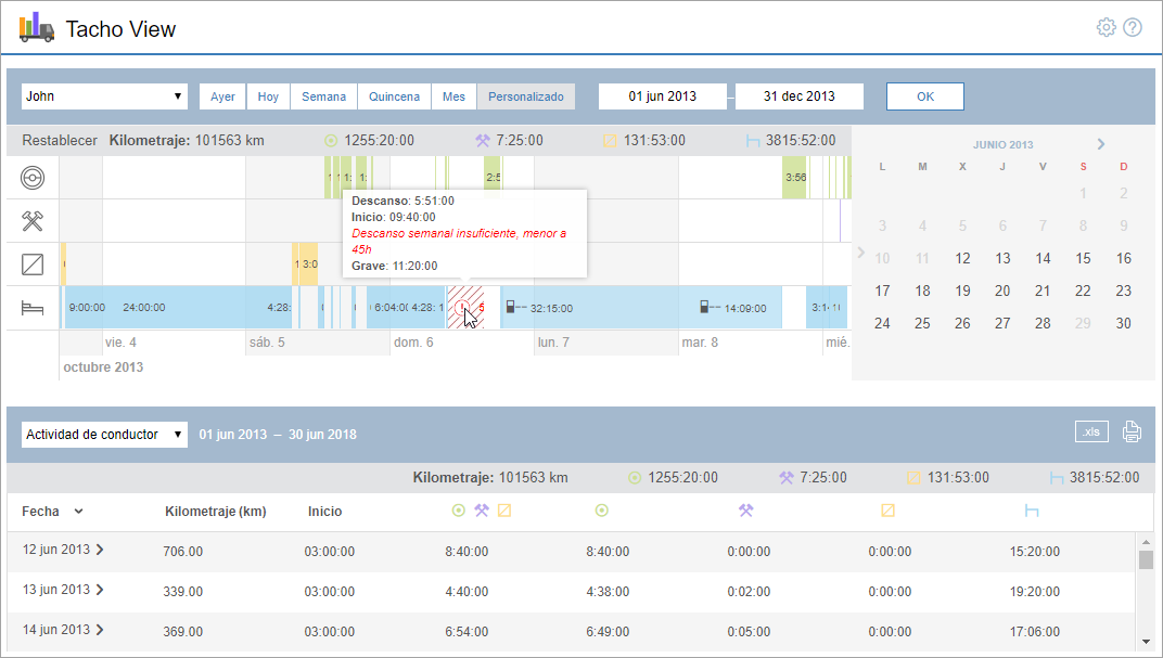

Tacho View
La aplicación web Tacho View visualiza la información sobre el RTD en forma de diagramas de colores y un informe sobre la actividad del conductor o las infracciones del régimen.
La fuente de información para la visualización se selecciona en la configuración de la aplicación, y se puede utilizar el archivo de la tarjeta del conductor o los datos en línea.

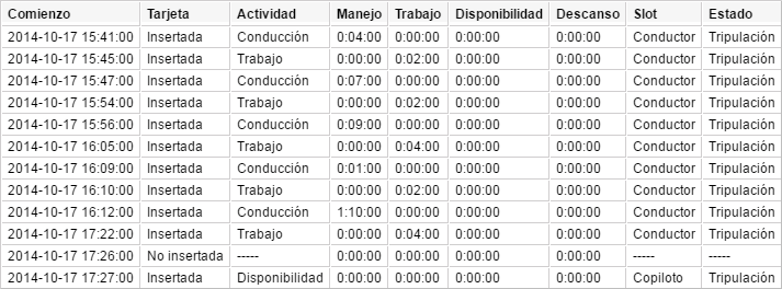

Informe de conductores
La tabla Actividad del conductor muestra información sobre el RTD.
La tabla Violaciones muestra información sobre las infracciones del RTD.
En la configuración de ambas tablas, se puede seleccionar como fuente de información el archivo de la tarjeta del conductor, los datos en línea o las asignaciones y viajes.
Si se seleccionan las asignaciones y viajes como fuente, el resultado de la ejecución repetida del informe cambiará después de modificar la configuración de la detección de viajes de la unidad o al editar el historial de asignaciones y registro de turnos del conductor.

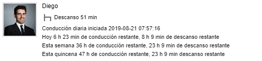

Información adicional sobre la unidad y el conductor
Para utilizar este método, primero es necesario activar la opción Actividad de conductor según datos en línea en la parámetros básicos del usuario.
Al pasar el cursor sobre el conductor, la información sobre el RTD y sus infracciones se mostrará en la descripción emergente.
Se mostrará información similar en la descripción emergente de la unidad y en la información extendida sobre la unidad si en los parámetros del usuario se selecciona mostrar conductores en los lugares mencionados y el conductor está asignado a esta unidad.
La fuente de información para este método de visualización siempre son los datos en línea.
