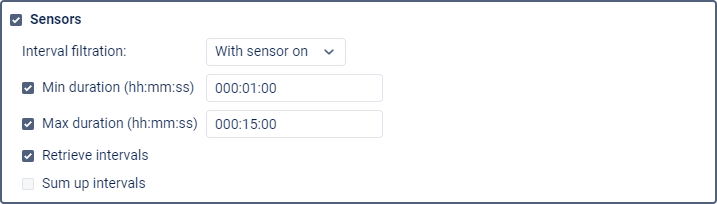

Датчики
С помощью этого фильтра можно показать интервалы отчета, во время которых был включен или выключен цифровой датчик.
Для фильтра доступны следующие опции:
ОпцияОписание
С включенным датчиком
В отчете показываются те интервалы, на которых был включен датчик. По умолчанию интервалы отчета показываются целиком. Чтобы включить в отчет только те части интервала, во время которых был включен датчик, активируйте опцию Извлечь интервалы.
Имя датчика или маску для нескольких датчиков можно указать в фильтре Маски датчиков. Если указано несколько датчиков, то показываются те интервалы, на которых были одновременно включены все из них. Если не указан ни один датчик, то в отчете учитываются все датчики объекта.
С выключенным датчикомВ отчете показываются те интервалы, на которых был выключен датчик. Для этой опции также можно извлечь интервалы и указать маску датчика (см. описание выше).
Мин. длительностьМинимальное время, в течение которого должен быть включен или выключен датчик, чтобы интервал был показан в отчете.
Макс. длительностьМаксимальное время, в течение которого должен быть включен или выключен датчик, чтобы интервал был показан в отчете. Эта опция используется, если вы не хотите, чтобы в отчете учитывались длительно включенные датчики.
Извлечь интервалыЕсли опция выключена, то интервалы отчета показываются целиком, когда они соответствуют условиям фильтра. Если опция включена, то в отчете показываются только те части интервала, во время которых был включен или выключен датчик. Каждая такая часть занимает отдельную строку.
Суммировать интервалы
Эта опция может применяться, только если заполнены поля Мин. длительность и/или Макс. длительность. Если она включена, то суммируются все отрезки включения или выключения датчика на интервале отчета и результат сравнивается с указанным значением длительности. Если сумма соответствует условию, то интервал показывается в отчете.
Пример. Выполняется отчет по поездкам с включенным датчиком. В поле Мин. длительность указано значение 60 секунд. Опция Суммировать интервалы активирована. В течение поездки датчик включался на 20 секунд, на 30 секунд и на 15 секунд, то есть в сумме на 65 секунд. Так как это значение отвечает условию минимальной длительности, поездка показывается в отчете.

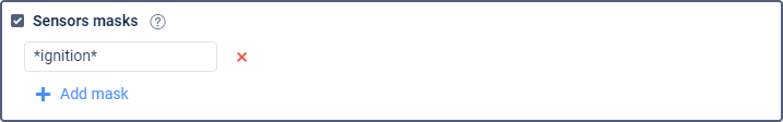

Маски датчиков
В этом фильтре можно указать маски датчиков, которые должны учитываться при выполнении отчета. Указанные маски влияют на:
Маска датчика моточасов указывается отдельно в фильтре Датчик моточасов.

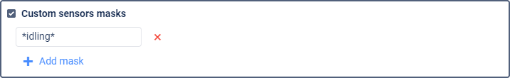

Маски произвольных датчиков
В этом фильтре можно указать маски произвольных датчиков, которые должны учитываться при выполнении отчета. Фильтр доступен в таблице Геозоны.

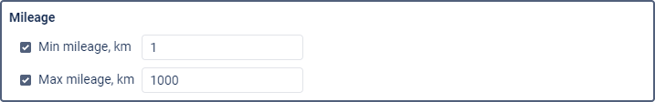

Пробег
В фильтре в полях Мин. пробег и Макс. пробег можно указать, каким должен быть максимальный и/или минимальный пробег в интервале для того, чтобы он был включен в отчет. Допускаются дробные значения, при этом в качестве разделителя используется точка.

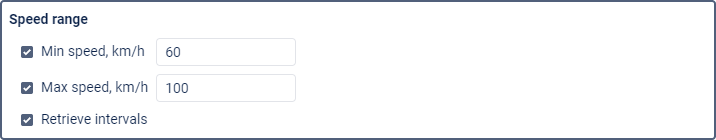

Скорость
В фильтре в полях Мин. скорость и Макс. скорость можно указать, какой должна быть минимальная и/или максимальная скорость движения объекта на интервале для того, чтобы этот интервал был включен в отчет.
Чтобы в отчете показывались только те отрезки, на которых скорость соответствовала указанным условиям, активируйте опцию Извлечь интервалы.

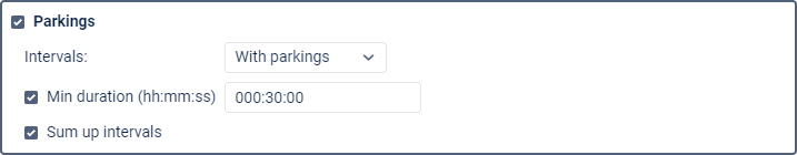

Стоянки
Фильтр позволяет включить в отчет только те интервалы, на которых были стоянки (опция Со стоянками), или только те, на которых стоянок не было (опция без Стоянок). Стоянки определяются в соответствии с настройками в детекторе поездок. См. подробное описание здесь.
Если выбрана опция Со стоянками, то в поле Мин. длительность можно указать, какой должна быть минимальная продолжительность стоянки на интервале для того, чтобы этот интервал был включен в отчет. Если включена опция Суммировать интервалы, то продолжительность всех стоянок на интервале суммируется и сравнивается с указанной минимальной длительностью.
Пример. Выполняется отчет о посещении геозон. Необходимо включить в отчет только такие посещения, во время которых объект был на стоянке. В поле Мин. длительность указано значение 10 мин. Стоянки объекта в геозоне длились 5 и 7 минут. Если опция Суммировать интервалы отключена, то посещение геозоны не попадет в отчет. Если опция включена, то посещение покажется в отчете, так как в сумме стоянки длились 12 минут и требование к минимальной длительность выполнено.
