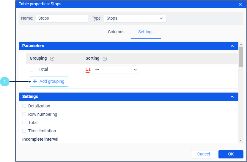

Для добавления новой группировки выполните следующие шаги:
  1. Hажмите на Добавить группировку.
  2. Выберите критерий группировки.
  3. Нажмите на Добавить.

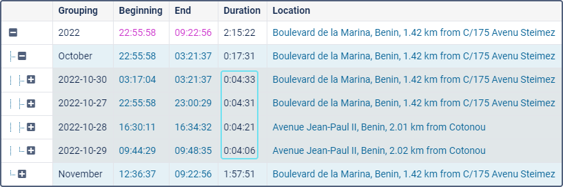

Полученный отчет имеет следующий вид.
В этой таблице есть два дополнительных столбца по сравнению с той, для которой не заданы настройки группировки и сортировки. Первый — это столбец, содержащий кнопки + и -, которые помогают раскрывать/скрывать уровни вложенности. Второй — столбец Группировка, в котором показываются сами уровни. Информация в таблице сгруппирована по годам, а нажатием на плюс открываются последующие уровни группировки (месяцы, даты). Даты отсортированы по максимальной длительности (от большей к меньшей).
