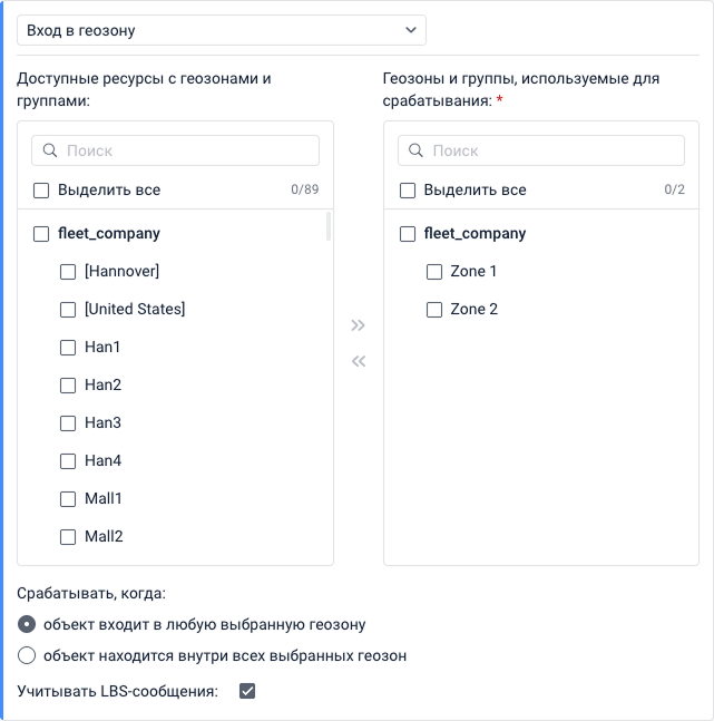

Вход в геозону
Предварительные требования
  • Услуга Условие уведомления: Вход в геозону должна быть включена в тарифном плане или свойствах учетной записи.
  • Создатель ресурса, в котором хранится уведомление, должен иметь как минимум набор прав доступа Только чтение на ресурс, в котором хранится выбранная геозона.
  1. В левом списке выберите геозоны или группы геозон (отображаются в квадратных скобках), для которых должно срабатывать уведомление. Они сгруппированы по ресурсам, к которым у вас есть доступ. Вы можете использовать динамический фильтр над списком для поиска. Для массового выбора используйте опцию «Выделить все», чтобы отметить все геозоны, или нажмите на имя ресурса, чтобы выбрать все геозоны в этом конкретном ресурсе.
  2. Используя иконку , переместите элементы из левого списка в правый.
  3. Если выбрано несколько геозон, выберите, когда должно срабатывать условие:
    • когда объект входит в любую выбранную геозону
    • когда объект находится внутри всех выбранных геозон
      См. примеры логики срабатывания далее.
  4. Выберите Учитывать LBS-сообщения, если хотите использовать LBS-данные для срабатывания уведомления. LBS-данные менее точные, но позволяют определить приблизительное местоположение объекта там, где GPS-сигналы могут быть слабыми или отсутствовать.

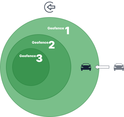

Когда объект входит в любую выбранную геозону
Уведомление срабатывает, когда объект входит в любую из выбранных геозон.
Пример. В настройках уведомления выбраны Геозона 1, Геозона 2 и Геозона 3. Когда объект входит в Геозону 1, уведомление срабатывает. Оно также сработает, если объект входит в Геозону 2 или Геозону 3. Кроме того, уведомление сработает, если геозоны не перекрываются и объект входит в любую из них.

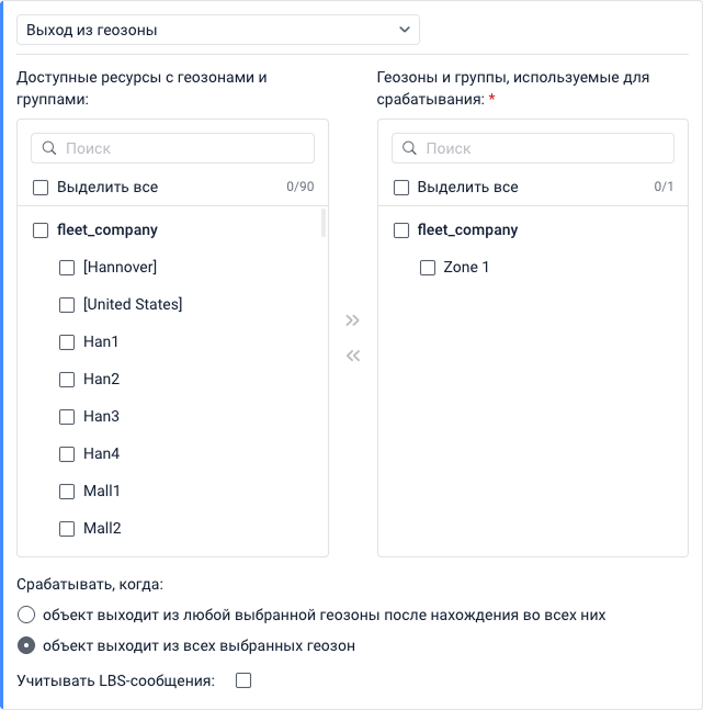

Выход из геозоны
  • Услуга Условие уведомления: Выход из геозоны должна быть включена в тарифном плане или свойствах учетной записи.
  1. В левом списке выберите геозоны или группы геозон (отображаются в квадратных скобках), для которых должно срабатывать уведомление. Они сгруппированы по ресурсам, к которым у вас есть доступ. Вы можете использовать динамический фильтр над списком для поиска. Можно выбрать все геозоны и все геозоны определенного ресурса.
  3. Если вы выбрали несколько геозон, выберите, когда должно срабатывать уведомление:
    • когда объект выходит из любой выбранной геозоны после нахождения во всех них
    • когда объект выходит из всех выбранных геозон
  4. Выберите Учитывать LBS-сообщения, если хотите использовать LBS-данные для срабатывания уведомления. LBS-данные менее точные, но позволяют определить приблизительное местоположение объекта там, где GPS-сигналы могут быть слабыми или отсутствовать. GPS-данные по-прежнему используются, если доступны.

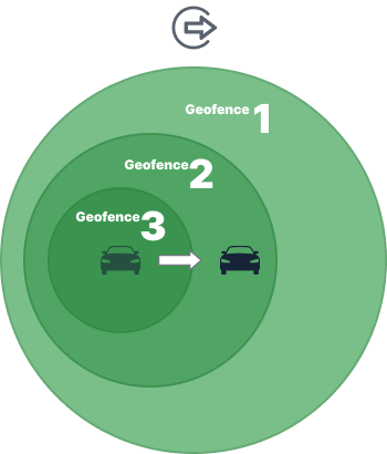

Объект выходит из любой выбранной геозоны после нахождения во всех них
Уведомление срабатывает, когда объект покидает любую из выбранных геозон, если он ранее находился во всех из них одновременно.
Пример. В настройках уведомления выбраны Геозона 1, Геозона 2 и Геозона 3. Геозона 3 находится внутри Геозоны 2 и Геозоны 1. Объект находится в Геозоне 3 и, следовательно, во всех трех геозонах одновременно. Когда он покидает Геозону 3, но все еще остается в Геозоне 2 и Геозоне 1, уведомление срабатывает. Уведомление также срабатывает, если объект перемещается из Геозоны 3 в Геозону 1 или покидает все геозоны одновременно. Если объект находился в Геозоне 2 или Геозоне 1 и покинул их, уведомление не сработает.

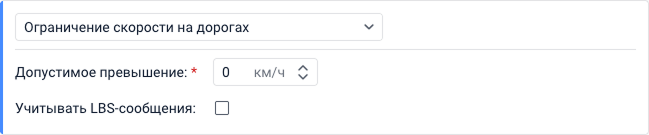

Ограничения скорости на дороге
  • Услуга Условие уведомления: Ограничения скорости на дороге должна быть включена в тарифном плане или свойствах учетной записи.
Условие срабатывает, если нарушены ограничения скорости, установленные на картах. Ограничения скорости берутся из Gurtam Maps. См. раздел Дорожные ограничения для получения дополнительной информации.
Для этого типа контроля вы можете указать количество километров в час, на которое можно превысить ограничения с карт (поле Допустимое превышение).

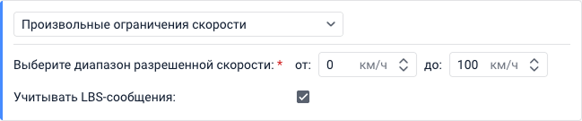

Произвольные ограничения скорости
  • Услуга Условие уведомления: Произвольные ограничения скорости должна быть включена в тарифном плане или свойствах учетной записи.
Уведомление с этим условием срабатывает, если значение скорости выше или ниже разрешенного диапазона.

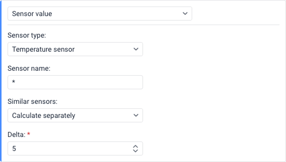

Это условие позволяет указать изменение значения (дельту), чтобы контролировать, превышает ли колебание полученных значений установленный вами предел или нет.
Условие Значение датчика не сработает в следующих случаях:
  • Уведомление используется для контроля значений датчиков, которые используют параметры из предыдущих сообщений.
  • Полученное значение датчика не попадает в интервал, установленный в полях Верхняя граница и Нижняя граница в таблице расчета. Такие значения считаются недействительными и не рассматриваются как равные 0.
Для настройки этого условия выполните следующие шаги:
  1. В выпадающем списке Тип датчика выберите требуемый тип датчика и/или в поле Имя датчика укажите маску имени, используя специальные символы (* и ?).
  2. В выпадающем списке Одинаковые датчики выберите одну из доступных опций:
    • Суммировать значения: значения всех датчиков выбранного типа и/или датчиков с одинаковой маской имени суммируются.
    • Считать отдельно: значения всех датчиков выбранного типа и/или датчиков с одинаковой указанной маской имени контролируются отдельно.
  3. В поле Разница значений укажите пороговое значение. Уведомление сработает, когда абсолютное изменение между значениями датчика превысит этот порог. Изменение рассчитывается с использованием абсолютной разницы (по модулю), что означает, что направление изменения не имеет значения: значения датчика могут увеличиваться или уменьшаться. Например, |12 − 10| = 2 и |10 − 12| = 2. Уведомление срабатывает, когда это абсолютное изменение больше значения Разница значений, а не когда оно равно значению Разница значений.

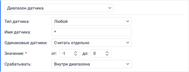

Это условие позволяет указать диапазон значений датчика, чтобы контролировать, попадают ли полученные значения внутрь него или выходят за его пределы.
Условие Диапазон датчика не сработает в следующих случаях:
    • Суммировать значения: значения всех датчиков выбранного типа и/или датчиков с одинаковой маской имени суммируются. Таким образом, перед активацией уведомления учитывается сумма всех значений.
  3. В полях Значение укажите минимальное (от) и максимальное (до) значения датчика. Если вам нужно контролировать конкретное значение, введите одно и то же число в оба поля (например, от 1 до 1).
  4. В выпадающем списке Срабатывать выберите тип активации:
    • Внутри диапазона: уведомление срабатывает при получении значений, которые попадают в указанный диапазон, включая минимальное и максимальное значения.
    • Вне диапазона: уведомление срабатывает при получении значений, которые не попадают в указанный диапазон.

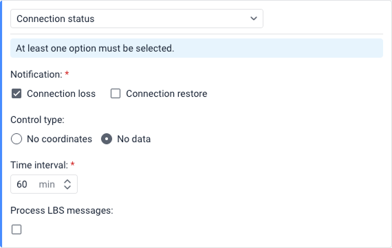

  1. В поле Уведомление выберите событие, которое запускает условие: Потеря связи или Восстановление связи. Вы должны выбрать хотя бы одну опцию, но можете выбрать обе.
  2. В разделе Тип контроля выберите, как должно определяться состояние соединения:
    • Нет координат: если выбрана эта опция, потерей связи считается отсутствие координат в сообщениях объекта или отсутствие самих сообщений. Возможна ситуация, когда отправляются сообщения с данными датчиков, но в них нет данных о местоположении объекта (например, в случае закрытия GPS-антенны).
    • Нет данных: если выбрана эта опция, потерей связи считается отсутствие любых сообщений от объекта.
  3. В поле Интервал укажите, как долго должна длиться потеря связи (в минутах), чтобы условие было выполнено. Максимально допустимое значение — 999 999 минут.
