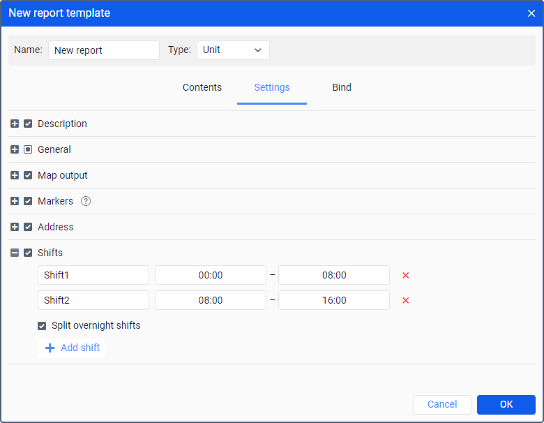

В разделе Смены можно настроить рабочие смены, в соответствии с которыми должна структурироваться информация в отчетах.
Для настройки смен выполните следующие действия:
  1. Нажмите на иконку слева от раздела Смена.
  2. Введите название смены (по умолчанию для первой смены указано Смена1, а для следующих — Смена2, Смена3 и т. д.).
  3. Укажите время начала и конца смены (например, 09:00–17.00).
  4. Нажмите на Добавить смену ().
  5. Добавьте необходимое количество смен, повторив шаги 2–4.
Чтобы удалить смену, щелкните по иконке  напротив нее.
Для того чтобы события из смены, которая заканчивается в новых сутках, не были отнесены системой к предыдущим суткам (то есть тем, в которые она началась), необходимо включить опцию Разбивать смены с переходом суток.
После добавления смен в настройках таблицы отчета следует добавить группировку типа Смены и включить опцию Извлечь интервалы.
